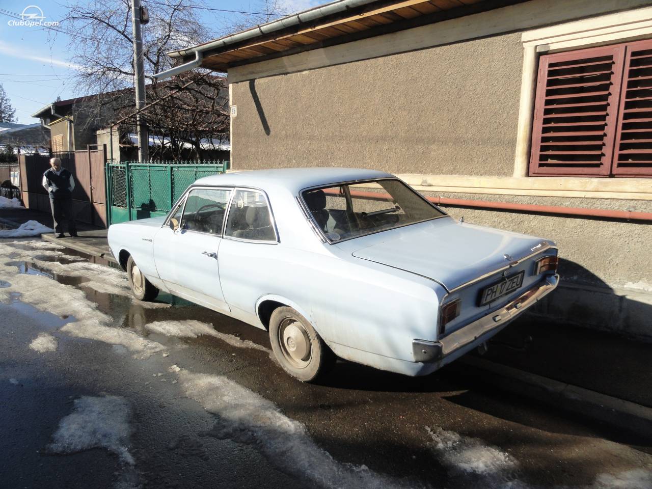

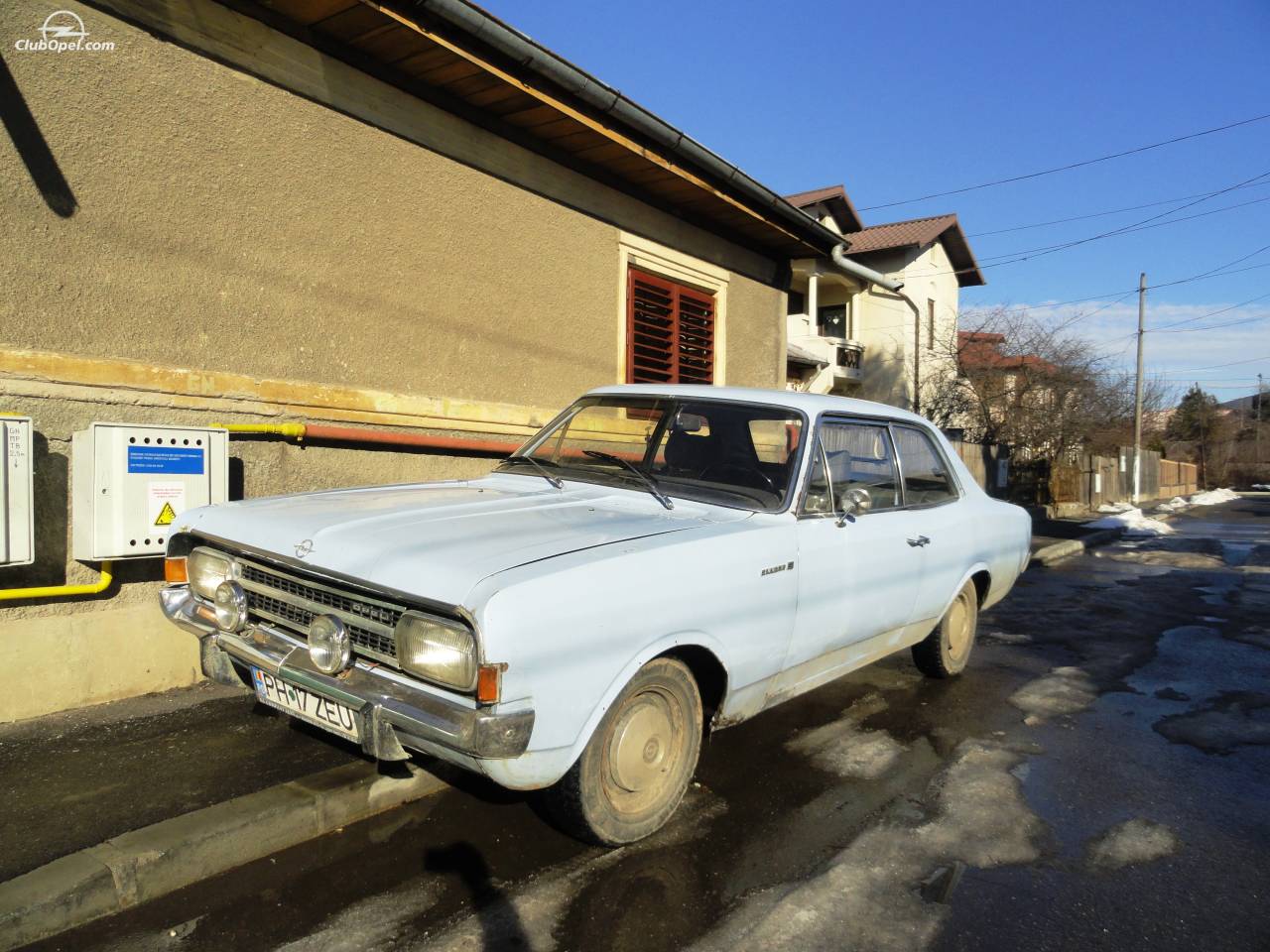

Am profitat de vremea frumoasa si am scos masinuta la plimbare.
Ceva magazine de piese on line gasim?

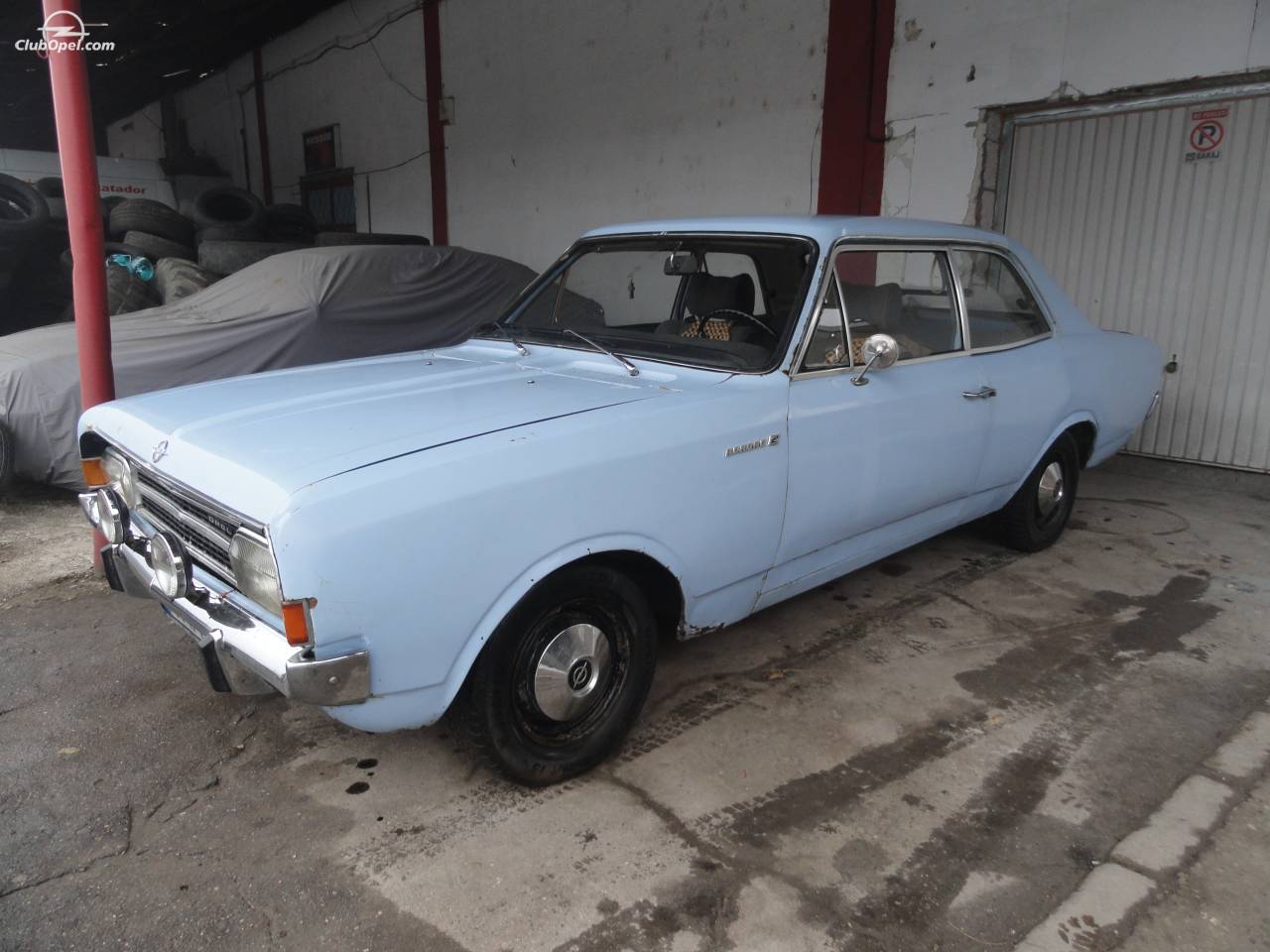

In sfarsit am adus masina la Classic Garage. Fac o investigatie amanuntita, un inventar la piesele de schimb primite si abia apoi pot spune ce doresc sa cumpar.

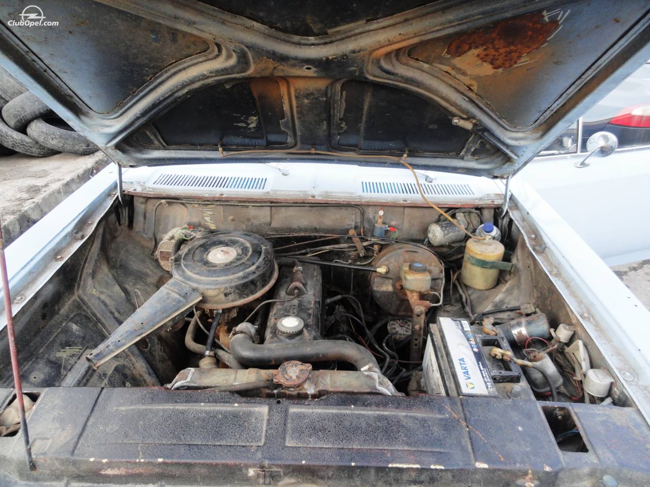

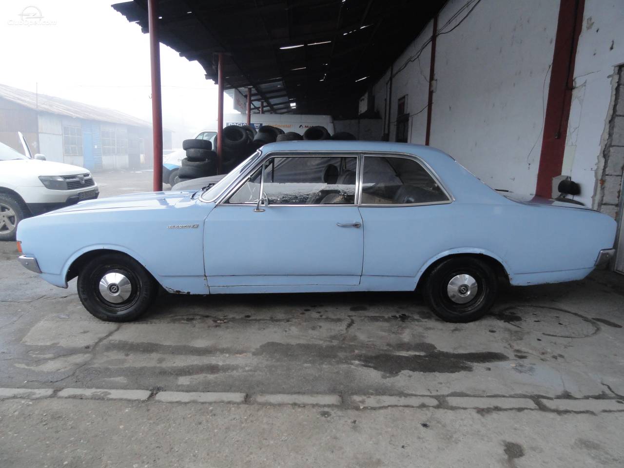

Inca doua imagini .

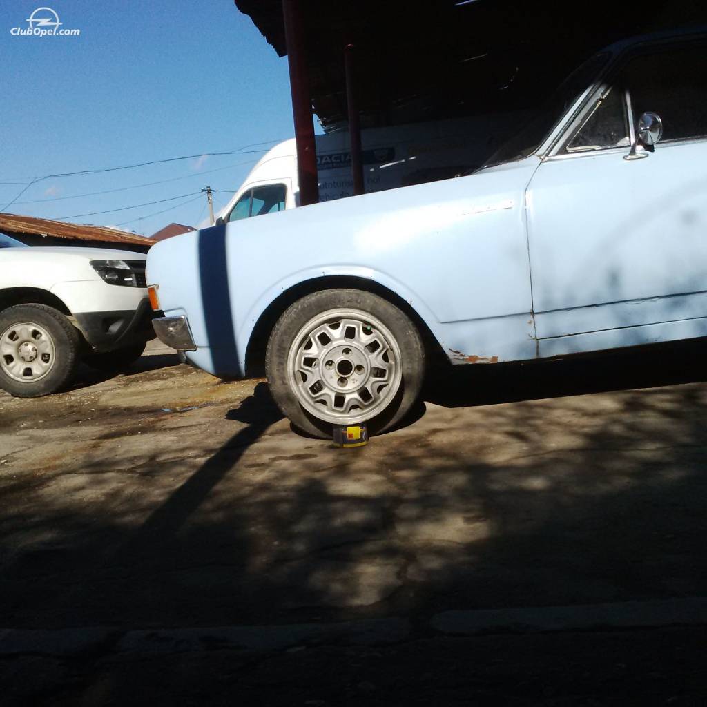

Am achizitionat niste jante pe 14' din aceea perioada '70.

atinge cumva pe fata in capatele de bara? posibils afie nevoie de flanse distantiere

DA, atinge. Oricum am comandat flanse distantiere de 25 mm pe toate 4 rotile 😊

sper sa fie sufficient 25 mm

doar pe fata atinge. am eu de 3 mm. e vorba de milimetrii nu centimetrii colo

Am facut astazi masuratori si pe fata imi da minim 20mm.
Mentionez ca jantele au ET 45. Probabil ca asta sa fie cauza distantei mai mari pentru a nu mai atinge.

da din calcul reies 24 mm
