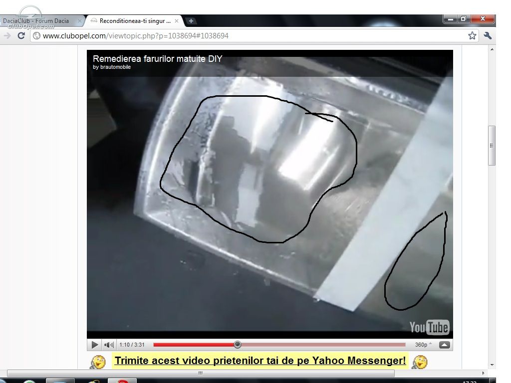

Salutare, va propun cea mai simpla, ieftina si rapida metoda de ati reconditiona farurile singur.Dureaza aproximativ 1 ora pentru fiecare far, nu ai nevoie de nici un fel de experienta in domeniu, materialele necesare se gasesc pretutindeni iar costul este de ....17 ron.Daca aveti nelamuriri sau intrebari va rog postaiti aici.

  • ahappyuser
  • Mesaje scrise: 6,816
Foarte tare !
Merge si la faruri matuite de 8 ani ?
Plasticul din fata oglinzii este matuit cu o nuanta de maro deschis, nu ca la tine in filmulet.

ahappyuser a scris:Foarte tare !
Egal ce problema au ca sunt matuite, ingalbenite, oxidate, zgariate, etc procedeul e acelasi.
  • george geo
  • Mesaje scrise: 170
  • Masina: Kadett 1986 1.6 DA
  • Cont inregistrat: 13 Oct 2009
am impresia ca farul acela e mai putin matuit dacat se crede, inainte de a incepe stropirea cu apa ( min 1: 05) arata matuit, dar imediat cum incepe stropirea, ( min 1: 09 ) se vede clar cum luceste, trebuia dat cu un burete, ceva, inainte de stropire pt. a se vedea clar ca nu e doar murdar, ci si matuit.
