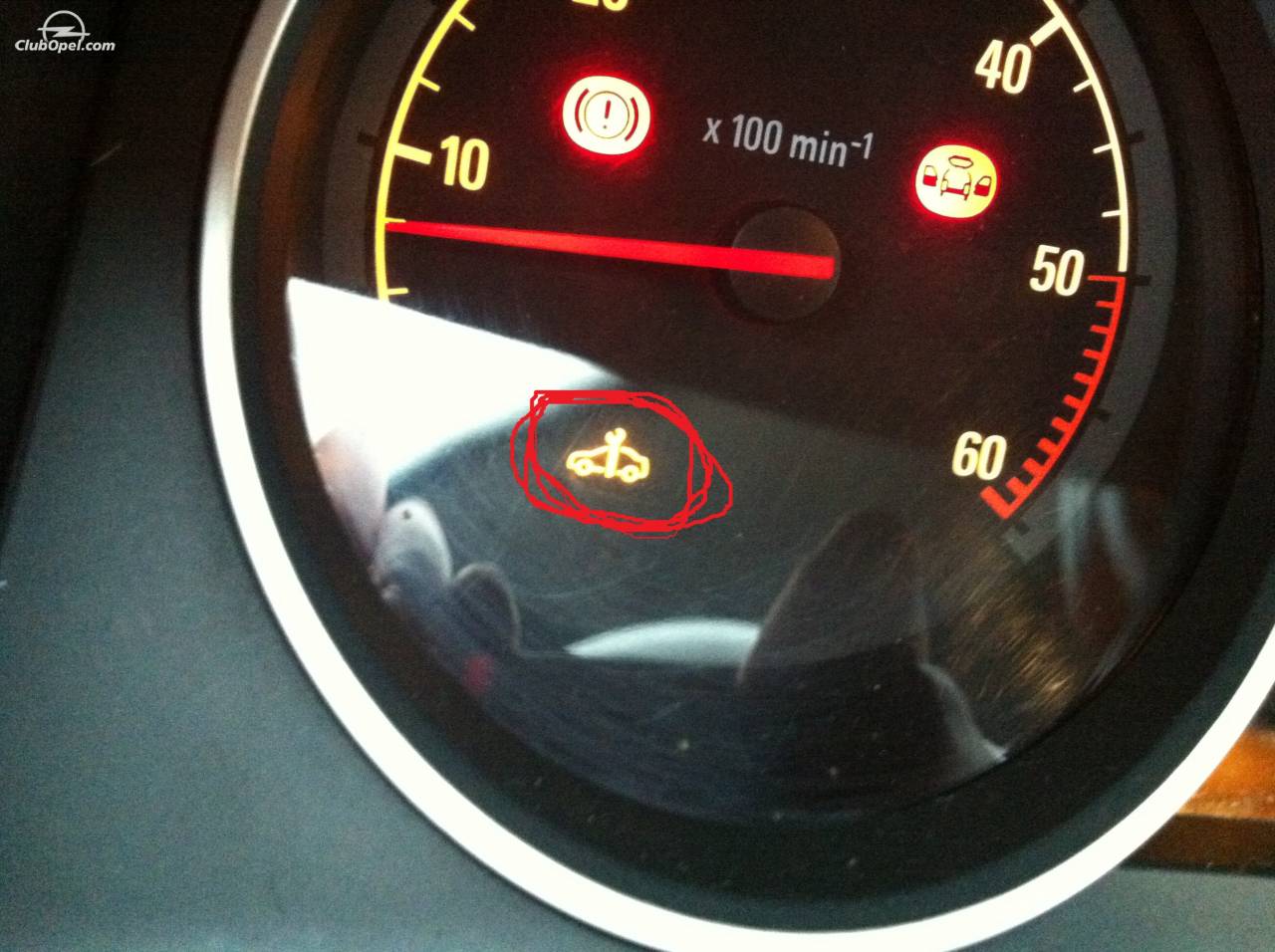

Va salut ! Sunt nou pe forum si am urmatoarele nelamuriri (probleme) - Detin Astra H 1.3 cdti z13dth combi , si acum 2 saptamani am fost plecat cu masina pana in zona Baicului , mi-am rezolvat treburile si cand sa plec spre casa masina nu a mai pornit , norocul meu este ca stau in Colentina si am un Cielo in care aveam clesti de curent si am reusit sa pornesc Opel-u ! Vineri 5.12.2014 am efectuat schimbul de ulei + filtre (FILTRU DE PARTICULE SCOS ) , schimbul efectuat , ok , dau sa plec din garajul service-ului nu mai porneste masina , au pus redresor direct pe ea , tot nu pornea , a scos redresorul , dupa cateva minute a pornit , acul de la rezervor s-a dus la FUll , am ajuns acasa , a doua zi (sambata) nu a mai pornit , am pus iar clestii si i-am dat curent de la cielo si pana la tara nu am mai oprit motorul ! De atunci pana azi a pornit , dar de cand am fost sa schimb uleiul am aprins martorul Masina+cheie -> se aprinde la 2-3 min dupa pornirea masinii sau daca o accelerez mai tare ! Doresc sfaturi competente de la cei care au intalnit aceste probleme cu aceleasi simptome si care le-au rezolvat !

De ce a trebuie sa pui mereu clestii pe masina? Ai probleme cu bateria/incarcarea?
Ai facut un test de diagnoza? Erori? In caz ca nu ai facut fa testul cu pedalele si ti se va genera un cod de eroare, sau mai multe.

Hai sa fim mai expliciti :
Pui contactul - dai sa pornesti - motorul invarte ?
Pui contactul - dai sa pornesti - clipoceste martorul cu pricina ? - daca da nu iti citeste cheia corespunzator - ii iei contactul , scoti cheia , bagi cheia la loc si incerci iar . ( asa face si a mea , cu cheie noua cumparata si programata la Di-Bas Fundeni )
Pui contactul - dai sa pornesti - si nu face nimic ? - posibil sa fie bateria de vina - incearca cu bateria de pe Cielo , daca merge OK ar fi cazul sa cumperi alta baterie ptr. Opel.
Fa testul cu pedalele - acceleratie + frana + contact ( fara sa pornesti motorul ) - or sa iti apara niste coduri - scriele aici ca sa te putem ajuta.
Spor la verificari.

Multumesc pentru sfaturi ! Am rezolvat problema ! I-am facut diagnoza si mi-a gasit bujiile arse ! 3 bujii arse(moarte) si a 4-a abia mai dadea scanteie ! Le-am schimbat , merge impecabil ! 😃
