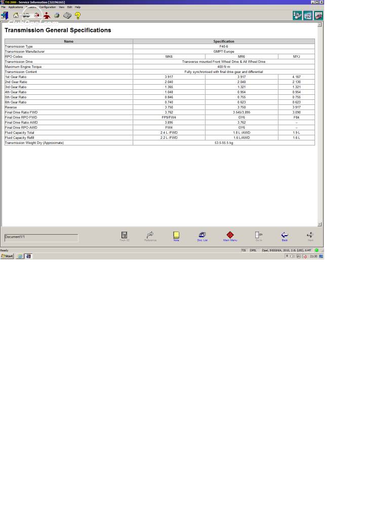

Clau70, lamurestene daca pe insignia sunt cutii f40 cu capacitate ulei si de 1,9 si de 2,4 litri, pt ca asa susține colegul Ghita-Preda Alexand in topicul cu oring pompa ulei!
  • clau70
  • Mesaje scrise: 3,328
  • Masina: Astra 2010 A20DTH
Se pare ca pe Insignia sunt cutii F40 cu trei RPO (regular production option) Codes: MK6, MR6 si MYJ (la Astra J e doar MYJ) care au capacitati diferite de ulei 2.2/2.4L, 1.6/1.8L respectiv 1.6/1.9L (reumplere/totala).

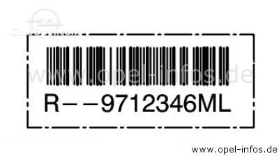

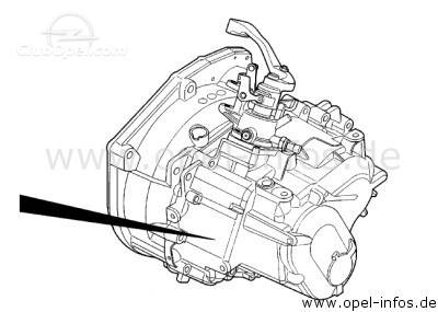

Si cum pot afla exact ce cutie am?Ma puteti ajuta cu decodare serie pe PM! Multumesc!
  • clau70
Ar trebui ca pe cutie sa fie un cod de genul asta:
Daca nu e ecoflex, ar trebui sa fie MR6.
Cele cu mai mult ulei, MK6, se folosesc pe benzinare...
http://www.opel-infos.de/getriebe/f40.html
