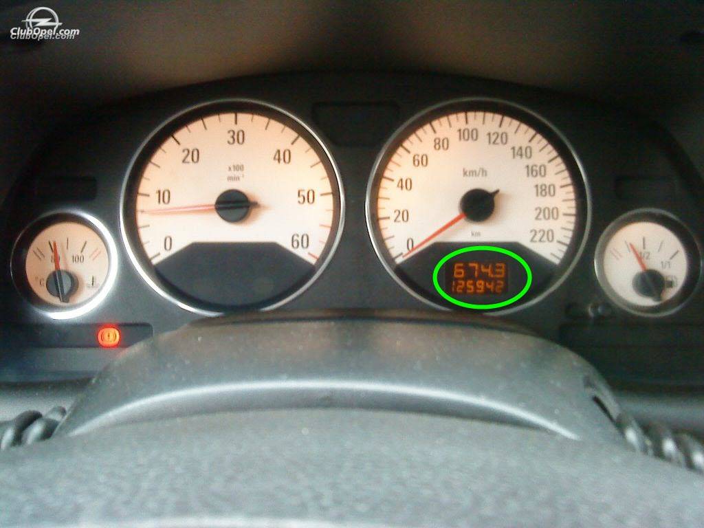

am constatat ca nu-mi merge displeiul de la consola de cateva zile,e negru tot.Are cumva siguranta separat in tablou si care e?Sau sa fiel alta cauza?

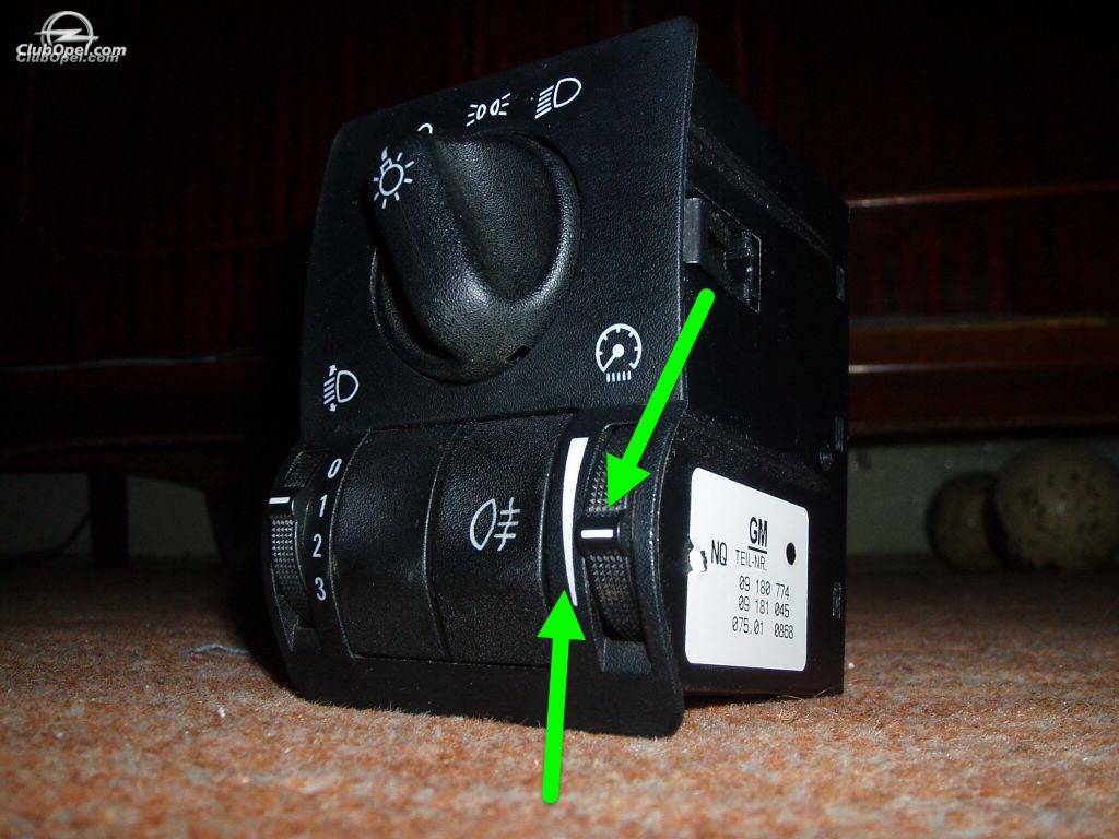

Aprinde luminile...
Verifica intensitatea de lumina de la butonul de lumini (are acolo un buton de reglat.)
Verifica sigurantele nr. 13, 22, 34, 38.
Am patit eu odata, cred ca l-am atins cu genunchiul fara sa vreau, am spus gata sa dus si asta.
Ajunsesem acasa pana m-am prins ce si cum..,
Daca te referi la display unde iti arata km nu am idee ce poate fi...
