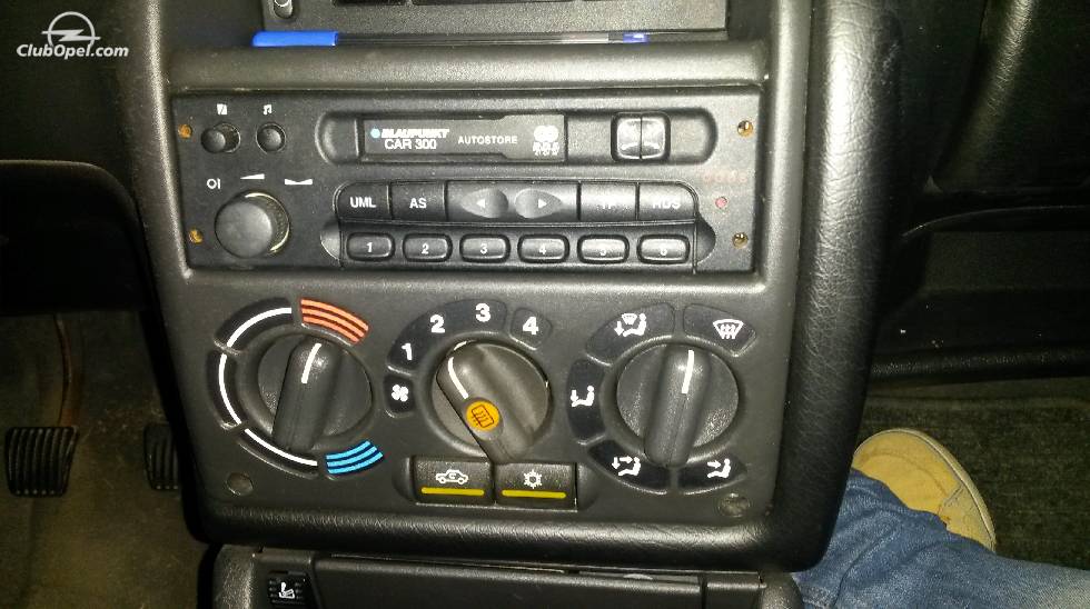

Salut tuturor ! Sper sa ma puteti ajuta cu aceasta problema.
Am o problema cu dezaburirea la parbriz, mentionez ca nu iese absolut deloc aer din acele orificii.
Am impresia ca butonul de comutare pe dezaburire are o problema, deoarece merge cam in gol si chestia este ca acel buton nu-l pot da mai spre dreapta, exact ca in poza, acea pozitie este maxima.
Treaba e ca aerul conditionat merge foarte bine, si baga aer prin orificiile din fata.
Singurul lucru pe care l-am facut a fost sa curat filtru' de polen, dar degeaba ca si fara filtru nu baga aer deloc.
As vrea sa stiu daca pot sa remediez problema singur, sau trebuie sa o duc la un service.
Multumesc anticipat.
  • luciraica
  • Mesaje scrise: 2,001
trebuie sa dai masca de la consola centrala jos si sa urmaresti de ce nu actioneaza clapeta la aeroterma..
