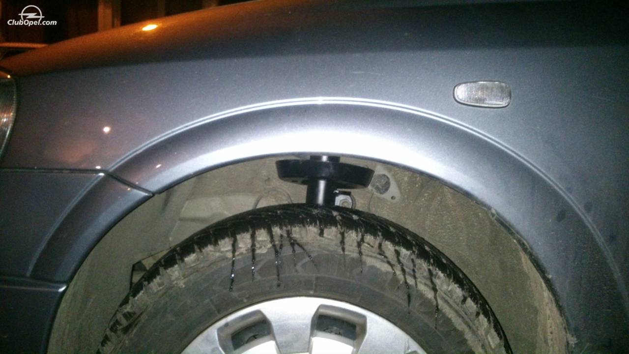

Salut, tocmai mi-am schimbat amortizoarele fata cu flanse si rulmenti, si garda la sol s-a marit, nu exagerez cu 40mm. Stie cineva cauza, a mai patit careva asa.. 😢 multumesc!

sunt identice, diferenta e ca sunt pe gaz in loc de ulei. Am vb cu un nene meserias in amortizoare si a zis ca o sa se lase peste 1000 de km. Sper sa fie asa.... 😢

Nici o schimbare dupa 700km......
  • pustiu_pst
  • Mesaje scrise: 2,632
Ce aveai inainte erau lesinate...aia este inaltimea normala, probabil, inainte era joasa ca erau amortizoarele obosite...

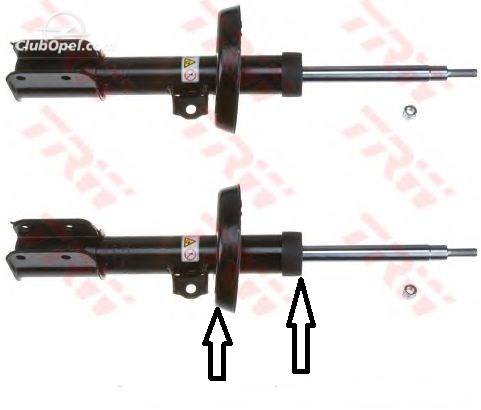

ridicarea sau lasarea cat mai sus/jos a masinii, se face din arc si din taleru pe care se sprijina arcu,niciodata din amortizor,el are rolu de a tine roata cat mai ferm pe asfalt

pustiu_pst a scris:Ce aveai inainte erau lesinate...aia este inaltimea normala, probabil, inainte era joasa ca erau amortizoarele obosite...
Nu cred ca este inaltime normala comparativ cu celelalte care sunt mai joase cu 40-50 mm.

masoara intre cele 2 puncte amortizoarele vechi si cele noi
daca este diferenta intre ele stii de unde sa inaltat masina
daca sunt egale din alta parte este problema posibil din flansele de cauciuc,poate sa pus flanse mai groase(de drumuri grele)

Amortizoarele sunt identice, flansele sunt mai mari dar cu 20mm maxim.

nu exista amortizoare doar pe gaz ci pe gaz si ulei 😊 si inaltimea aia este si la mine si inainte de a schimba amortizoarele si acum este la fel de inalta deci este OK atata timp cat este stabila 😊
