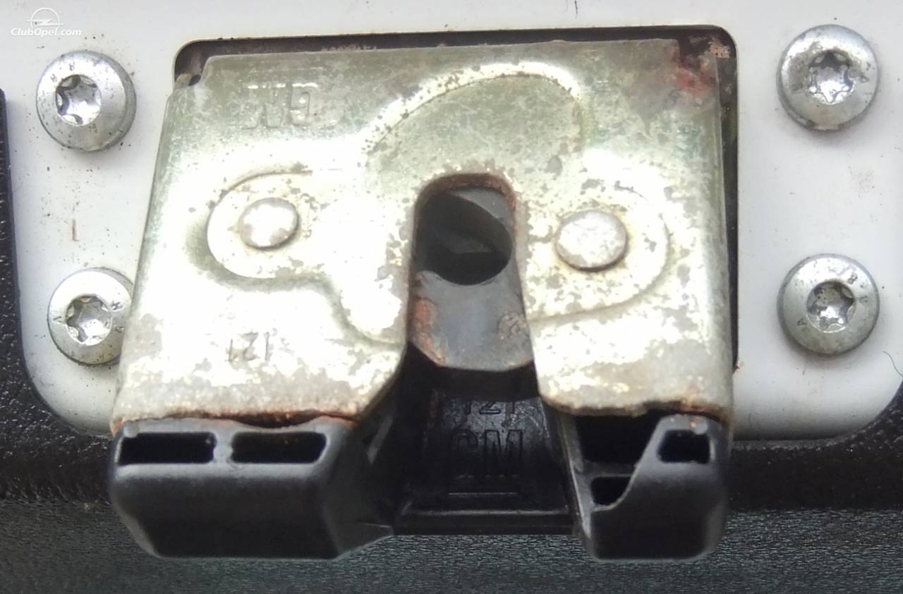

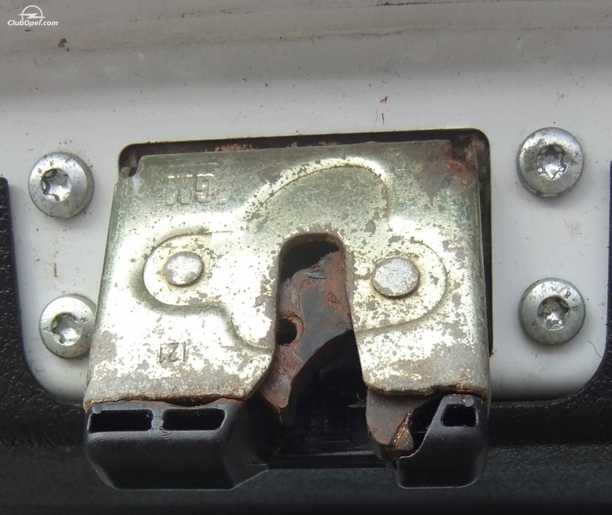

salutare...! nu se mai inchide haionul in sensul ca nu mai agata acel mecanism in forma de c. trantesc degeaba haionul ca nu ramane agatat...cu inchidere centralizata sau nu el nu se inchide...ce ar putea avea?...am incercat sa actionez cu surubelnita cu haionul deschis dar degeaba acel mecanism care trebuie sa agate in cuiul de jos nu se prinde in dintele acela de metal...pare a fi blocat !...masina se inchide peste tot marefer la portiere dar portbagajul ramane deschis( adica daca trag de el se ridica liber ) chiar daca butonul cu cheia este blocat....! si inca o problema la portiera din spate stanga nu actioneaza inchiderea in sensul ca nu coboara inchiderea...trebuie sa o fac cu mana! va multumesc...! cine ma poate ajuta va rog repede ca stau in parcare cu masina bagata la un perete sa nu ma faca smecherii la portbagaj!

Eu am desfacut complet tot mecanismul, l-am curatat temeinic cu wd 40. Nu va spun ce mizerie am gasit in interior. Putin ulei in mecanism si acum merge perfect.

salutari tuturari si sarbatori fericite va urez! in cazul meu era broasca de la haion dusa total...si pt ca nu se poate desface ca are doua nituri care nu se mai pot pune la loc ...am cumparat de desmembrari una de la o zafira si amers perfect...oricum multumesc celor care sunt activi in acest club ...chiar sunt de foarte mult ajutor sfaturile voastrre....va salut si numai bine!
