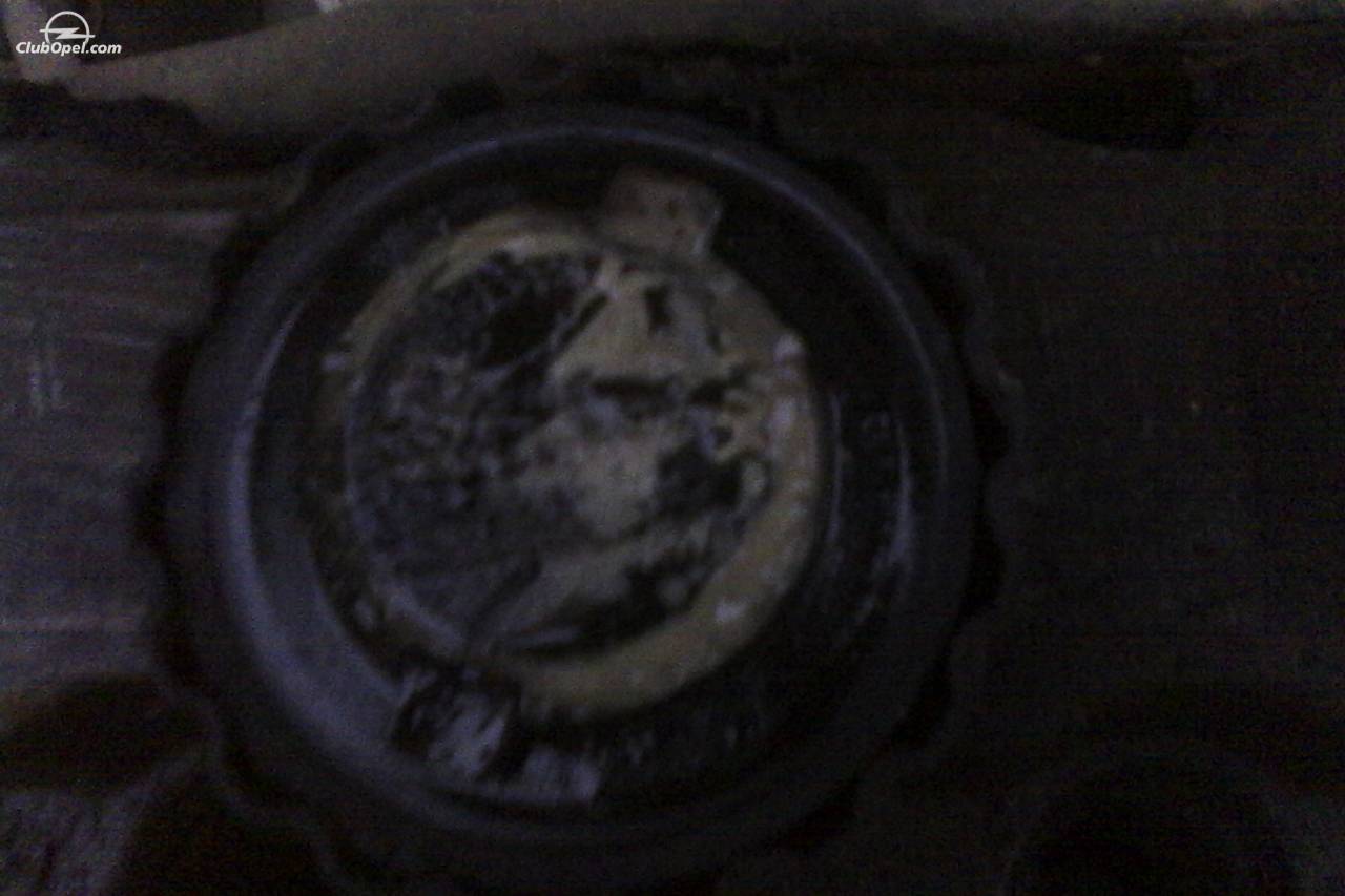

Mie imi baga benzina in ulei, a crescut semnificativ uleiul, iar masina merge tot in smucituri, si trebuie turat motorul sa pot pleca din loc... Sa fie de la delcou ? Astãzi am descoperit si o bujie udã pe ceramica... astept rãspuns ! , mentionez cã busonul de la ulei, era plin de spumã...

alynpanda94 a scris: mentionez cã busonul de la ulei, era plin de spumã...
Pune niste poze atat la buson, ax cu came, vas antigel.
Vasul de antigel, cum este prezinta ulei...

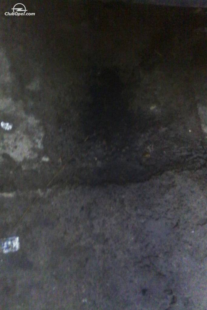

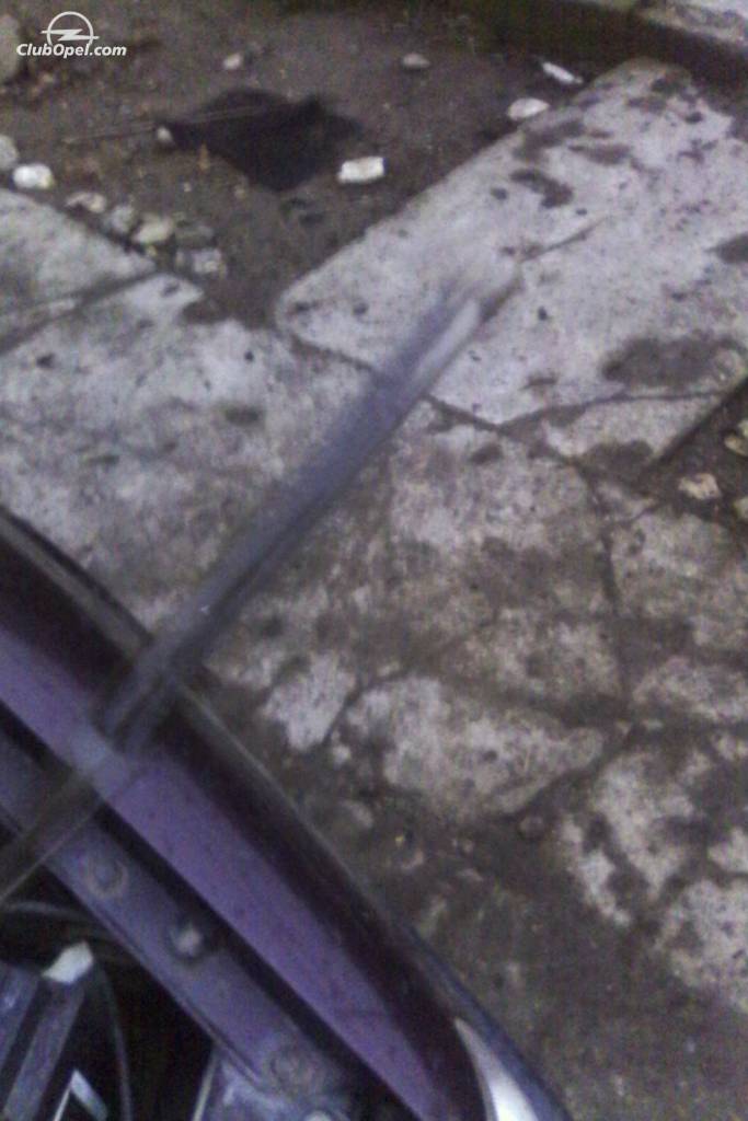

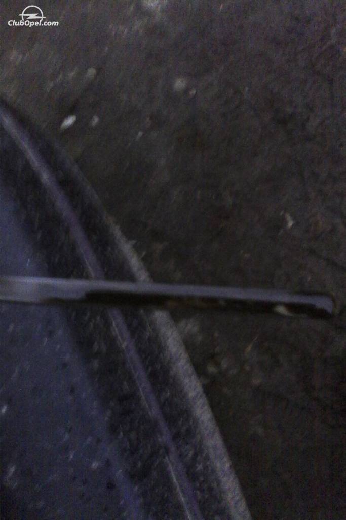

afarã ploua, atatea poze am reusit sa fac, am verificat rând pe rând bujiile, toate functioneaza, cand am turat_o mai tare, a aruncat ca un fel de vatã sticlata pe toba, de culoare neagra, si ulei mi se pare cã e ãla, nu am mai pãțit asa...imi vine sa înnebunesc, recent i-am montat închiderea la telecomanda, iar acum ma necajesc cu asta...
  • deleted-61307
  • Mesaje scrise: 737
  • Cont inregistrat: 24 Mar 2011
Vata aia e din toba, ceva de protectie.
O poti scoate pe toata ca sa nu lasi "dara" in urma ta, dar toba trebuie schimbata cat de curand ca nu mai tine.
Ulei pe esapament nu iese, ci condens + funingine.
