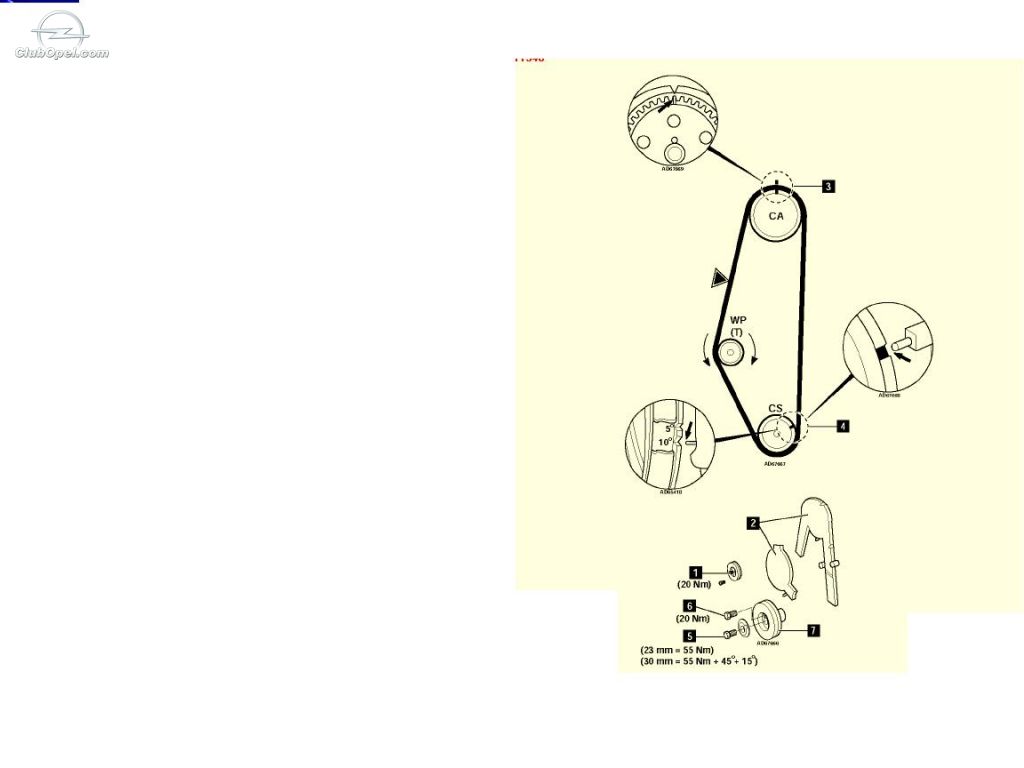

intai tragi la punct masina, invartind de vibrochen spre dreapta pana se aliniaza cele 2 semne. daca nu se aliniaza, dai cureaua jos si le pui la manuta sa fie la fix, apoi cureaua sus. te uiti la curea sa nu fie crapata, gaurita sau sa aiba pietricele prin ea. in caz contrar, alta.
dupa ce esti sigur ca ai strans totu p-acolo, invarti motoru de vreo 2 ori sa-l pui iar la punct, sa se aseze cureaua si sa faci o ultima verificare sa nu-ti fi sarit vreun dinte cand ai pus cureaua la loc.
asta ar fi primu pas.
pentru avans, tragi la punct, dai capacul delcou jos si te uiti ca luleaua sa fie in dreptul cilindrului 1, adica ala de la transmisie. asta inseamna ca urmaresti fisa de la cil. 1 pana in capac si acolo trebuie sa fie si luleaua, poate un picut inainte, adica sa nu
atinga.
asta e schema distributiei, fara intinzator automat. ca sa dai cureaua jos, trebuie sa slabesti pompa.
tine-ma la curent. bafta
