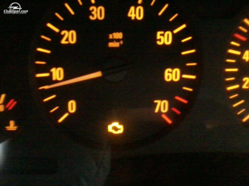

Salutare .... Am o mica problema la masina...opel astra g 1.7 diesel - an 1999...de curand a inceput sa mi se aprinda din cand in cand check engine ...Problema este ca atunci cand se aprinde martorul, motorul da sa moara si se accelereaza....am observat ca nici turometrul nu merge cand este aprins martorul....iar in mers nu se tureaza mult....care sa fie cauza?

ai ceva vechime pe forum,nu stii ca testeru este primu doctor care pune diagnosticu,si mecanicu inlocuieste piesele(cu sacu) pe banii clientului

beculetu ala se aprinde din mai multe cauze/defecte,daia tiam zis de tester

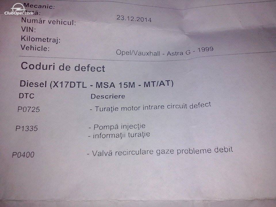

Salutare...am revenit...astea sunt erorile care imi apar...aveti vreo idee ?
  • Mesaje scrise: 7,022
Salut.
Schimba senzorul de vilbrochen cu unul original, sterge erorile si vezi daca mai apare ceva.
  • alre
  • Mesaje scrise: 1,654
In principiu ultima te intereseaza. Egr imbacsit, partial sau total blocat. Cureti si vezi cum se comporta.

Am revenit....nu cu vesti bune pt mn 😢 .... am schimbat injectoarele ca aveam de pe chiuloasa veche.....tot la fel face...am curatat egr ... la fel face....acum a ramas aprins permanent....rar de tot se mai stinge...si atunci cand sta aprins nu merge nici kilometrajul...oare sa fie pompa de injectie? Un mecanic mi-a zis ca s-ar putea sa fie pompa de injectie....

Iulian, am luat in considerare sfatul tau dar nu am de unde lua momentan....e Craciunul si e peste tot inchis.....am sa schimb si senzorul acela ... si sper sa fie cum zici tu ca este scumpa pompa de injectie....multumesc mult pt. detalii.

Iulian, am schimbat senzorul si totul a revenit la normal...de la senzorul de turatii era...acum masina merge perfect. Multumesc pt informatii.
Eu ti-am spus de la Craciun care e problema.
Bine ca ai rezolvat-o.
