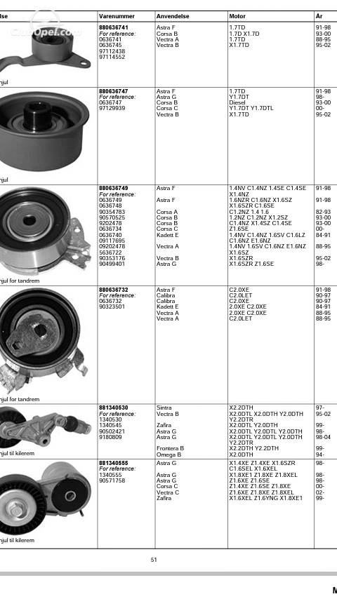

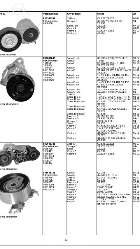

  • petricavlad37
  • Mesaje scrise: 542
  • Masina: Meriva 2009 x16xep
881340541For reference:13405411340534Astra G a/cX2.0XER X2.0XEV Z2.0LET98-041340544Astra F1.8SE91-9890412430Astra FC1.8NZ C1.8SEL C1.8XEX1.8XE C1.8XEL91-9890448220Astra FC2.0NE X2.0XEV C2.0XE91-9890500229Astra FX1.4NZ X1.4XE 1.6LZ2 1.6NZ2X1.6XEL91-981340542Astra F a-c1.4NV 1.4SE C1.4NZ C1.4SE91-9890502129Astra F a-cC1.6NZ C1.6SE X1.6SZX1.6SZR91-98Astra F a/c1.4NV 1.4SE C1.4NZ C1.4SE91-98Astra F a/cC1.6NZ C1.6SE X1.6SZX1.6SZR91-98Astra G a-cX2.0XER X2.0XEV Z2.0LET98-Astra G a/cX2.0XER X2.0XEV Z2.0LET98-Calibra2.090-97Corsa B a-c1.2NZ C1.2NZ X1.2SZ 1.4 1.693-00Corsa B a/c1.2NZ C1.2NZ X1.2SZ 1.4 1.693-00Corsa B (not a-c)C1.4SEL X1.4XE C1.6SELX1.6XE93-00Corsa B (not a-c)C1.6XE93-00Corsa B (not a/c)C1.4SEL X1.4XE C1.6SELX1.6XE93-00Corsa B (not a/c)C1.6XE93-00Frontera AX2.0SE X2.2XE92-98Frontera BX2.2SE Y2.2SE99-Omega B2.0SE X2.0SE94-SintraX2.2XE97-Vectra AC1.6LZ2 C1.6NZ2 1.8 2.088-95Vectra B1.6LZ2 X1.8XE 2.0NEJC2.0SEL X2.0XEV95-02Vectra BX1.6SZR X1.6XEL Y1.6XEZ1.6XE95-02Vectra BX1.8XE1 Z1.8XE Z1.8XELC2.2SEL95-02
Poate te ajuta.
  • zeusis
  • Mesaje scrise: 244
  • Masina: Vectra 1996 X16XEL
  • Cont inregistrat: 29 Oct 2008
Multumesc Petrica. E bine de stiut un cod caci la magazin mi-a aratat o poza pe calcuator sa-mi dau cu parerea si daca nu ai mai desfacut una e mai greu sa zici cu precizie ca aia e.

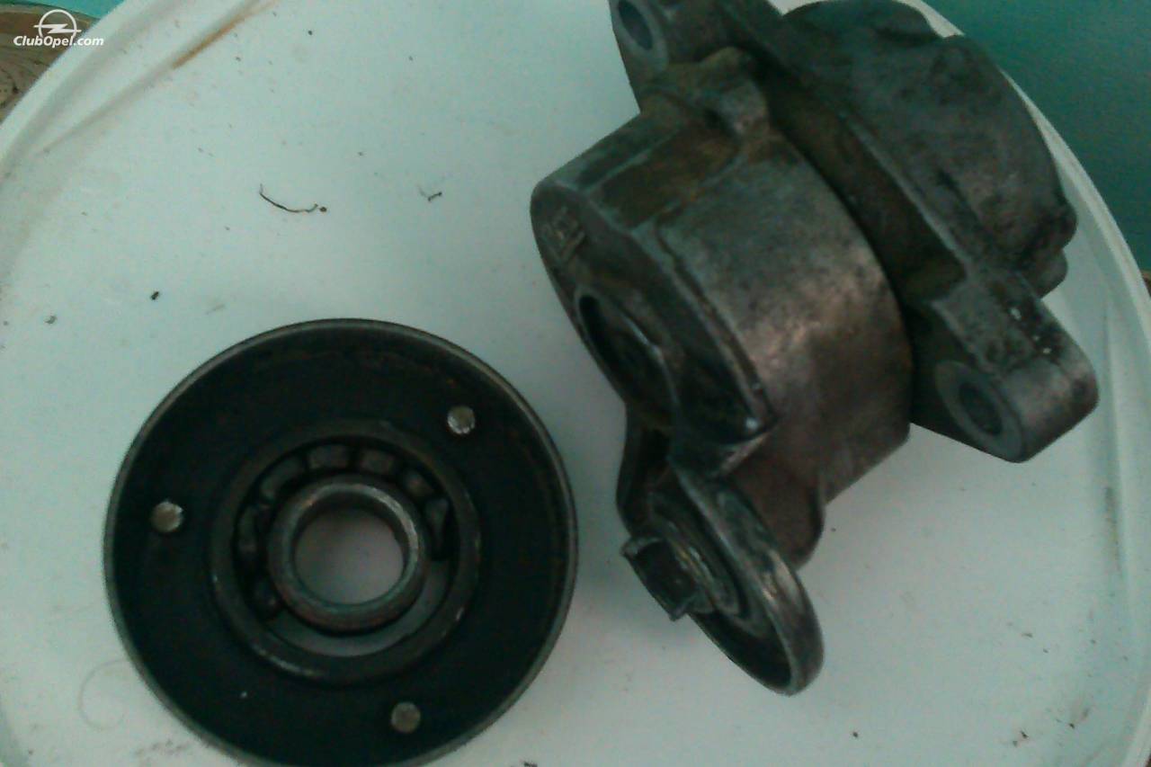

Am reusit intr-un final sa schimb intinzatorul + rola si cureaua pentru accesorii. Ca sfat: daca vi se intampla sa se rupa cureaua (nu zic si de spart rulment la rola si rupt buza suport de pe intinzator) la un Vectra B1 cu motor X16XEL duceti masina frumusel pe marginea unei prapastii si-i faceti vant fara regrete, satisfactia cred ca e mai mare decat aceea de a vedea o curea noua montata in locul celei rupte.

Da am reusit, cu ajutorul unei rude iscusite si a truselor lui de chei (yato).
Cam asa a ajuns rola si intinzatorul.
