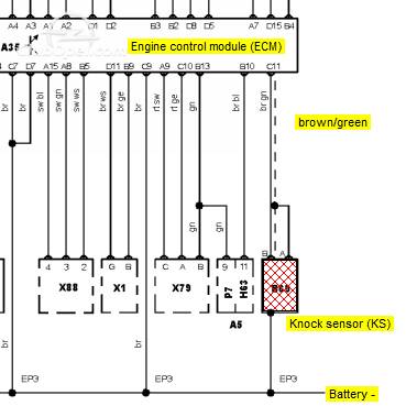

Firul maro-verde merge in ECU Pin C11 care mufa nu stiu. firul celalant nu am idee unde merge.
Daca te ajuta cu ceva, mai mult nu am gasit.

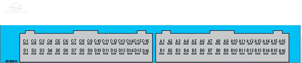

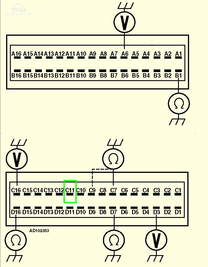

Web Page Name C11
EP3 cred ca este masa, pe care o ia piesa de pe motor.
Daca te uiti pe mufe sau in mufe trebuie sa scrie mic prin ele, cel putin la primi pini.

kill4blade a scris:Va salut! Imi cer scuze daca mai exista un post identic am cautat ,dar nu am gasit!
Vreau si eu daca are cineva schema electrica la motor sau sa-mi spuna unde vin firele de sa senzorul de detonatie
Este vorba de o tigra A cod motor x14xe si nu imi recunoaste senzorul de detonatie am schimbat anul trecut caroseria si caroseria noua avea senzorul de detonatie cu 2 pini iar motorul meu avea senzorul cu un singur pin rog pe cineva care vrea sa ma ajute cu o poza sau sa-mi spuna unde vin firele pentru senzorul de detonatie cu 2 pini mufa cea albastra mare care vine pe caroserie are 19 pini iar a mea dupa motor are 18 multumesc !
Knock sensor (KS) = este senzor de detonatie.
http://postimg.org/image/6hxpwisg1/ Tigra A | x14xe
Firul maro-verde merge in [ECU Pin C11] si masa (-) [EP3] o ia prin prinderea pe motor a lui deci (surub) cred.
(verificare de oxidari cupru, prindera pe motor, senzor de detonatie, fir/e, mufa...)
Sper sa iti fie de folos.
PS: Sa ne spui ce ai facut si cum ai rezolvat mai detaliat daca se poate.
Ultima modificare făcută de T.ion la Sam 25 Apr, 2015 10:45 pm
