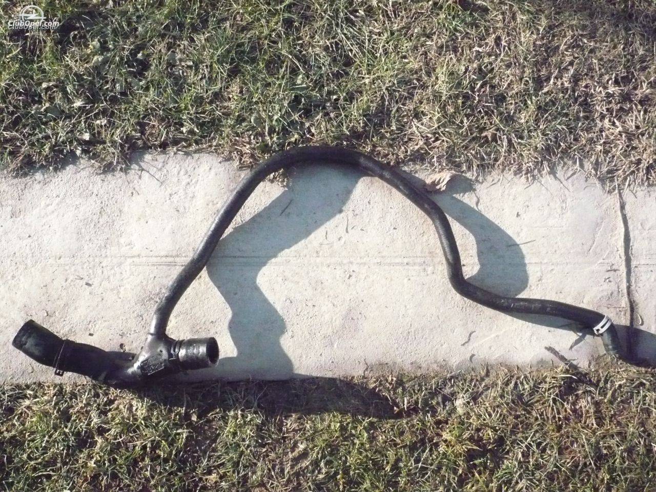

salutare scuze sunt nou membru pe forum as dori sa cumpar un furtun care vine din radiator in blocul motor si in vasul de expansiune pentru vectra b motor 1995 dti acesta este
  • sarssa
  • Masina: Vectra 1999
  • Cont inregistrat: 29 Dec 2014
are cineva acest furtun pentru vectra b

Care din motoarele aceste, il ai pe ea.
X17DT (TC4EE1) - 60kw/82CP rpm 4400
X20XEV - 100kw/136CP rpm 5600
X25XE - 125kw/170CP rpm 5800
Codul de pe furtun, poti sa il scri aici.
ce scrie aici.

6M9157189 asta e codul

Du-te la un magazin de piese auto cu codurile acestea, se gaseste de cumparat ca pret 77-100 RON
OE : 6336017
GM : 9157189
Cred ca motorul de pe ea este X20DTH
Ai mesaj privat daca te ajuta cu ceva.
