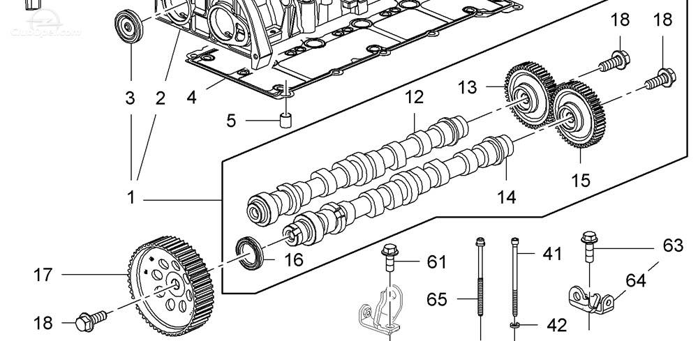

Ca sfat, desfa in service si capacul culbutori am o banuiala ca ceva a blocat ax cu came de sa rupt rola, posibil ax came rupt sau altceva...
Invartita la mana prima data, pentru a te asigurare ca nu se ating piese.
Motorul 2.0 CDTI 81Kw/110 CP | 1956 cmc | A20DTC, A20DTL - unul din ele dar care.
001 A20DTC, A20DTL
002 A20DTC, A20DTL
Cod motor: A 20 DTC, A 20 DTL
Numai cureaua este 100 RON - CONTITECH | Numar dinti: 199 | Latime: 24 mm
Set role INA - 250 RON
Pinion arbore cu came - nu lam gasit pe net. (in jur de 250 RON pe original cred)
Nu vad eu bine pinionul acesta duce doua axe.
Ultima modificare facuta de T.ion la Lun 29 Dec, 2014 12:42 pm, modificat de 13 ori in total
001 A20DTC, A20DTL
002 A20DTC, A20DTL

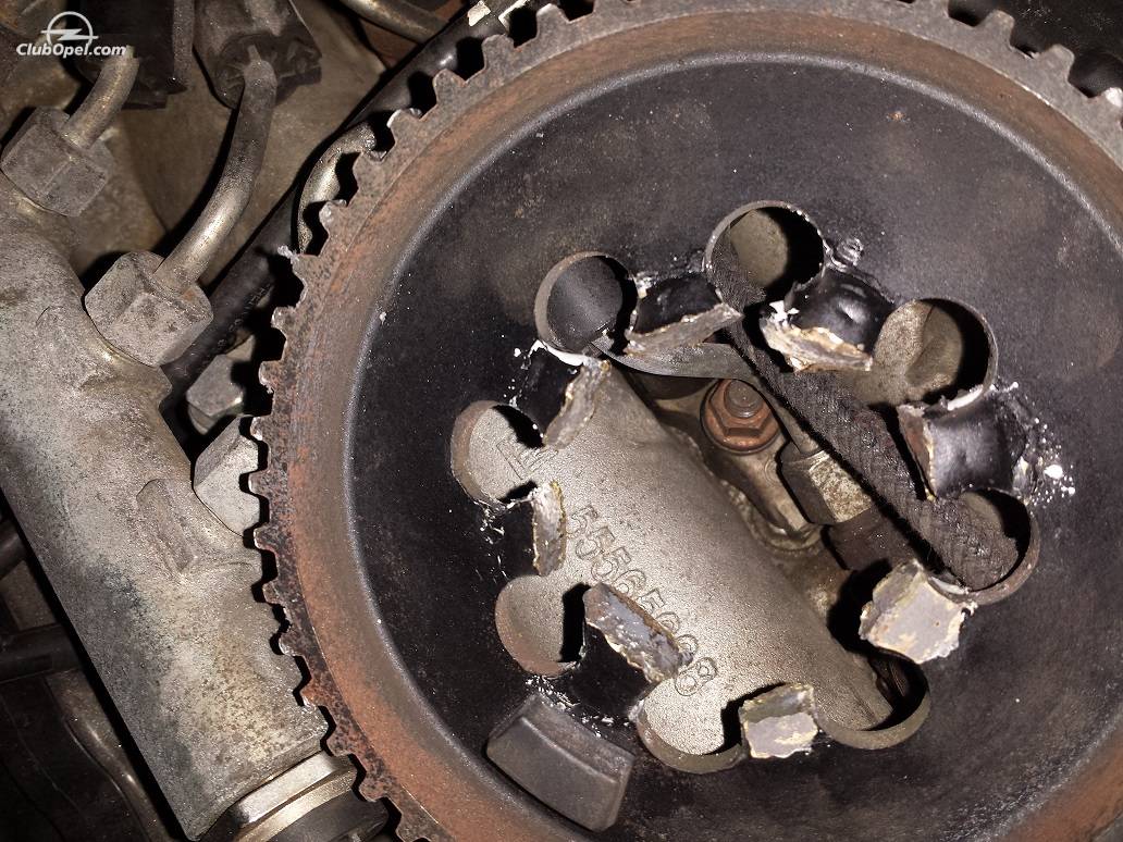

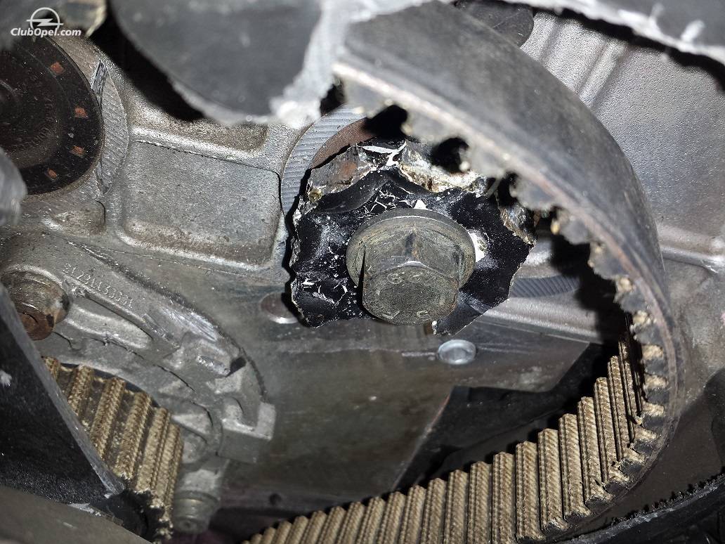

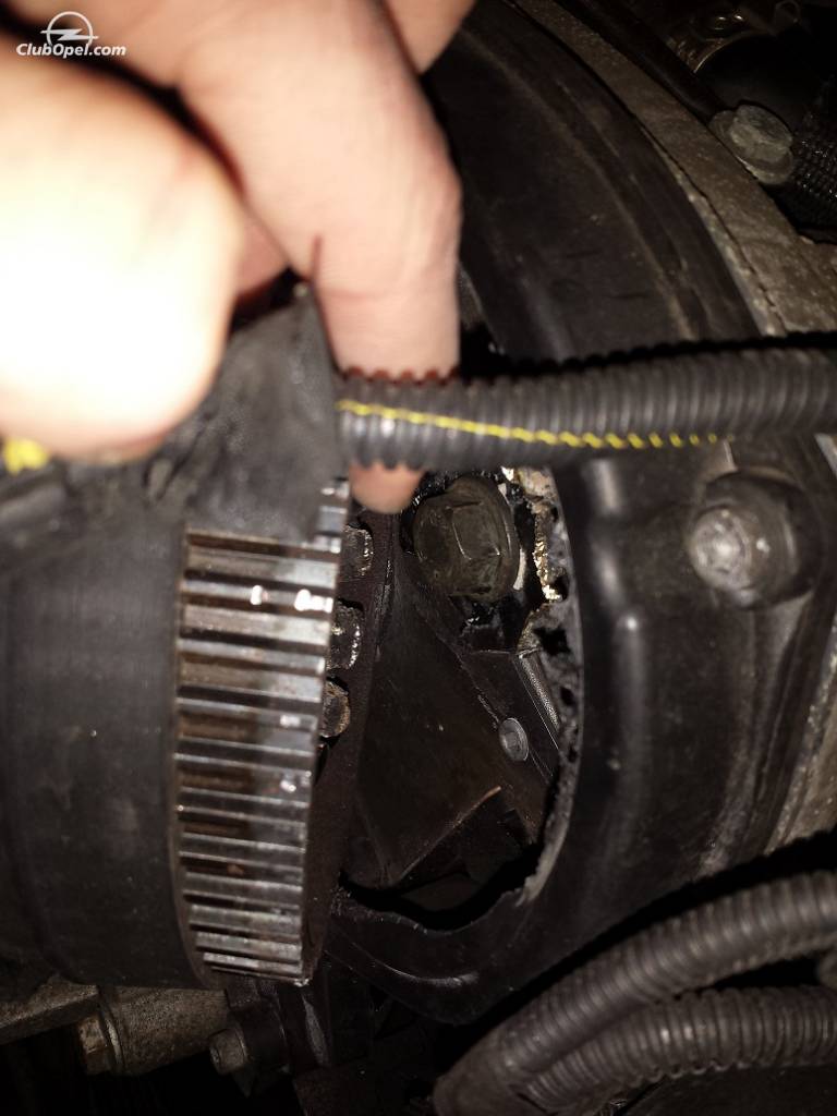

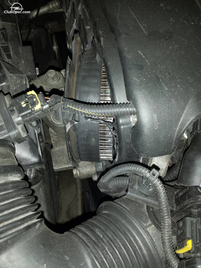

@micky001, colegul a mentionat ce motorizare are, in prima postare, primul rand. E un A20DTC.
@kappa29, piesa rupta se numeste pinion distributie axa came. Nu prea am mai vazut pinioane sparte, in caz ca se bloca ceva barbierea cureaua, foarte ciudat... Oricum, sunt slabe sanse sa scapi doar cu inlocuirea distributiei.

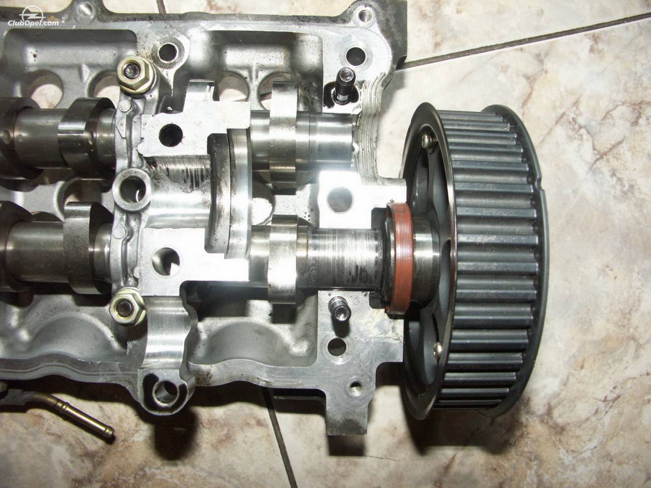

Da,am vazut intre timp, @clau70.
Nu dau de fulie ax came,probabil tocmai pentru ca ruperea este un caz mai rar.Se gaseste insa la dezmembrari,cu tot cu ax.Ramane totusi sa stabilesca in service ce a mai afectat/distrus ruperea rolei.Cu mana,invartind doar axul,fara a invarti si arborele ,n-ai sa poti urmari mare lucru,trebuie sa fie la punct si angrenate cu cureaua ca sa "simti-vezi" cum lucreaza supapele.Musai capacul ax came-distributie desfacut.Dar asta este datoria celor din service,sa-ti diagnosticheze pe mai departe problema.Oricum iti trebuie fulia si o curea,apoi vezi ce a mai fost afectat.Din foto tind sa cred ca a avut pinionul ceva defect de turnare/fabricatie.Vezi aparitia oxidarii la suprafata,semn ca a avut fisura ceva.Deunazi m-am lovit de un disc ambreiaj retezat la ax angrenare,tot defect de fabricatie.Oricum,naspa moment!..Ataca site-urile dezmembrari si cauta-ti fulia/pinionul mai intai,oricum cu astea trebuie sa incepi.

Era de asteptat. Din moment ce s-a rupt pinionul, axele cu came s-au oprit in timp ce arborele cotit s-a mai invartit. Mai sunt si supape indoite, poate si pistoanele lovite... Poate scapi doar cu partea superioara, cu chiulasa inlocuita.
@alre, ce treaba sa aiba ungerea cu ruperea pinionului? Pinionul ala a fost manarit, sudat... si a terminat un motor. Mai repede s-ar fi rupt cureaua, nu pinionul, daca s-ar fi blocat axele cu came sa zicem...

@alre, daca se bloca axa cu came, din orice motiv, se barbierea cureaua, nicidecum nu se rupea pinionul, oricum daunele erau aceleasi. Uita-te in pozele 2 si 4 puse de @kappa29 si o sa vezi urme de sudura. Dpmdv e clar ca a cedat pinionul cu urmarile de rigoare. Probabil acolo a mai fost umblat, s-o mai fi incercat vreodata scoaterea pinionului de pe axa, au ciocanit, lovit pinionul pana l-au spart/fisurat apoi l-au sudat, au vandut masina si...
