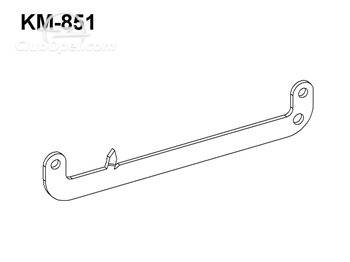

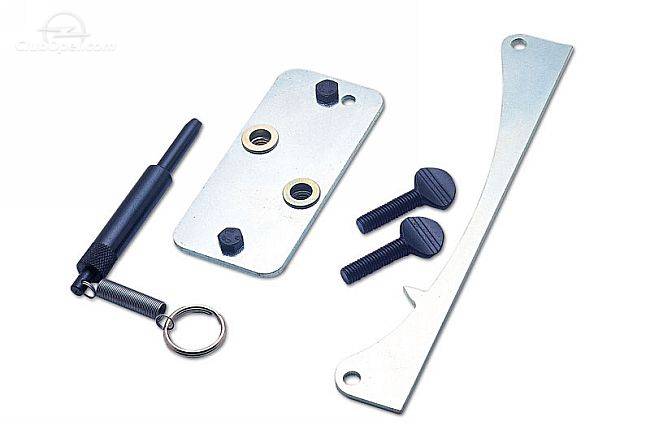

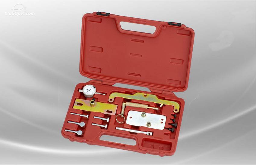

Distributie X17DTL
Translate
Set fixare distributie Diesel Opel X17DTL
000 001 002 003 004 005

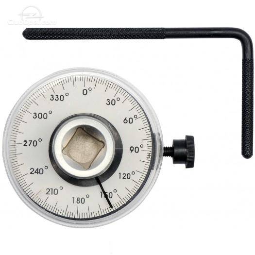

Arborele cotit trebuia aliniat undeva pe la volanta. (cele din poza 4 restul nu stiu unde vin.)
Si axele cu came si ele trebuiau aliniate (la care iti trebuia trusa de aliniat)
Din cate stiu eu dupa de ai terminat cu aliniat/fixat/strans distributia etc... se da cateva ture la mana tocmai pentru a elimina atingera pieselor intre ele,
Ele trebuind sa vina la nu stiu cate ture la semne, ca sa nu se distruga motorului (valve, pistoane etc.)
Chei dinamometrice de precizie mare ±2% ai avut, fara ele nu ai ce cauta acolo trebuie sa stii la cat Nm... se strange fiecare surub etc.
Raportor gradat pentru strans suruburi ai avut.
Si ce am inteles aici pe forum ca la garnitura de chiuloasa, sunt niste suruburi care nu se refolosesc, se schimba cu unele noi si strinse Nm...? care este trecut nu stiu unde in pachetul garnituri. (Probabil nu am inteles eu bine, dar in mare cam asa.)
Se pare ca si la garnitura sunt probleme de strangere etc...
