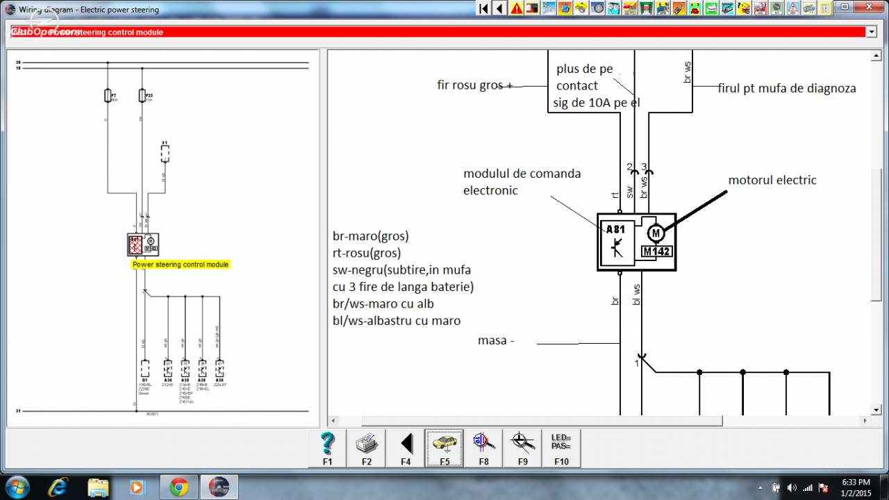

Am facut un printscreen din AUTODATA,poate va vine vreo idee.Eu banuiesc ca nu pleaca mai departe curent din modulul electronic,curent catre motorasul electric.Si acum am vazut ca ceva nu e ok la cele 3 fire subtiri de la partea electrica a pompei.Pe baza desenului din autodata,pe firul negru zice + de pe contact.La mine asa si este,plus doar cand pun contactul,la el are curent un pic mai slab decat normal(am verificat cu o lampa de control,nu cu aparat sa vad exact voltajul),chiar si cand e motorul pornit.Sa fie ceva in scurt acolo?
