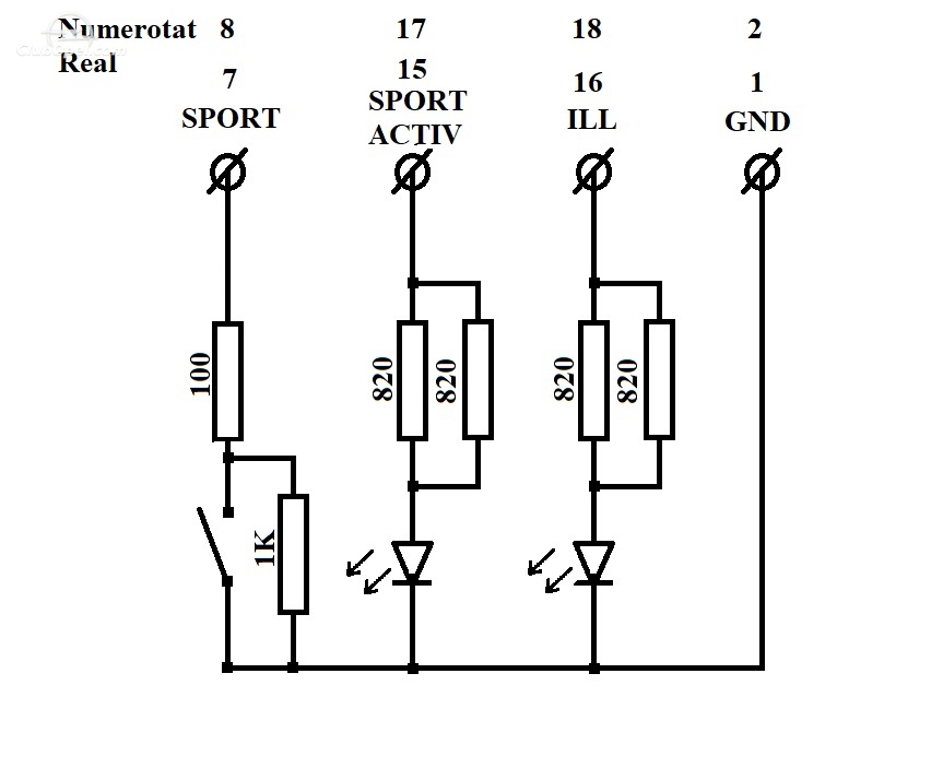

Știu ca nu are treaba cu puterea, pe mine ma intereseazã dezactivarea esp ului ca m am saturat iarna asta sa cobor din mașinã pentru a scoate siguranța de la abs și mãcar mai vine cu acel plus la rãspunsul acceleretie și faza cu volanul întãrit de care nu prea ma intereseazã

Intr-un final, cred ca am inteles. Clar, la inceput, intelesesem total aiurea. Din ceea ce ai scris, se intelege tocmai invers, dar de fapt ...
Tu vrei sa folosesti butonul destinat incalzirii in scaun, pentru functia "Sport"?
Daca este asa, raspunsul este:
Daca instrumentele de bord (ceasurile) stiu de aceasta functie (sport), daca poti activa functia (stii codul de securitate) si daca ai firele trase ... cu ceva modificari ... da, se poate ceea ce vrei tu.
Ba chiar mai simplu, se poate pune alt buton si LED, pentru functia "Sport", fara sa modifici butoanele de pe consola.

Ai înțeles ce vreau sa fac, am auzit și eu de faza aia cu butonul separat doar ca nu am gãsit nici o schema exacta cu rezistentele care trebuiesc montate pe circuit și nici valorile lor, plus ca oricum butonul de încãlzire pe partea șoferului este degeaba asa mãcar avea și el o întrebuințare în panoul acela 😊)
  • sebage
  • Mesaje scrise: 2,661
Asta este schema, acestea sunt valorile.
Ramane problema "ceasurilor", a activarii si a firelor pana in consola.
Mare atentie si la numerotarea pinilor. In mufa lipsesc pinii 1 si 10, deci va exista un decalaj.
