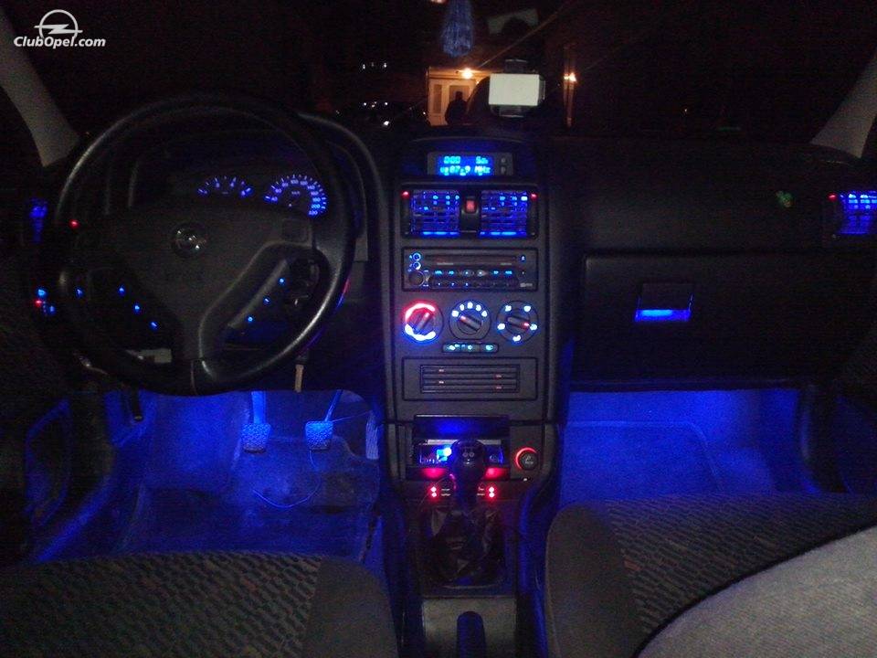

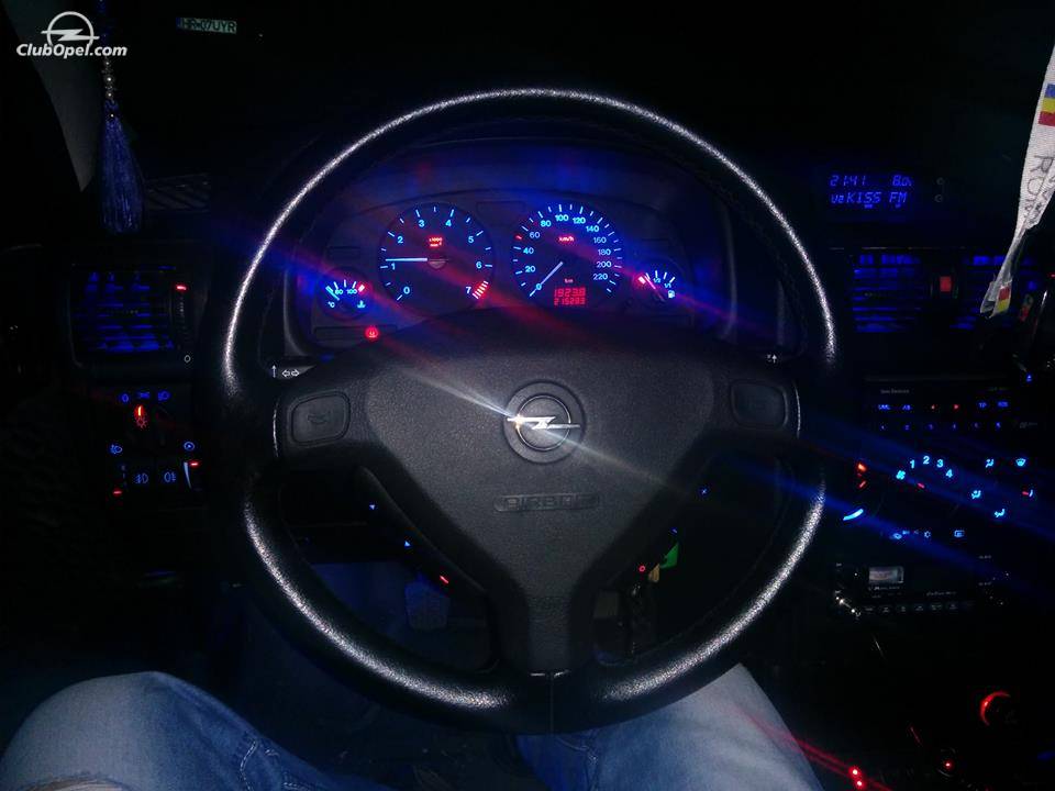

Acum eu iti spun in felul urmator: daca vei folosi aceste leduri din piata, model T5-B8.5D, nu vei obtine un rezultat prea spectaculos, se va schimba intradevar culoarea dar se va vedea foarte slab luminat. Eu am ales varianta placilor de textolit si a clorurii ferice si imi place ce a iesit. Cu acele leduri nu obtineam niciodata acest rezultat.

Nu cred ca se putea un raspuns mai bun decat asta. Stiu ca am becuri, am spus asta din prima propozitie. Raspunsul tau chiar m-a lamurit, si probabil va lamuri si pe altii care au fost in situatia mea. Cred ca ai dreptate cu ledurile in ceasuri... Dar acolo mi-e cam frica sa ma bag. Blocul de lumini stiu cum arata in interior, mi l-am modificat ai eu 😃 Am prezentarea masinii pe forum, daca esti curios. La ceasuri nu ma bag, dar daca esti amabil, imi spui si mie cum ai realizat lumina de la pedaliere? Am niste idei, dar nu stiu daca lumina va fi la fel de uniforma cum e la tine..

Nu este nimic foarte complicat. Pentru podul pedalier pentro o lumina uniforma poti folosi leduri de putere ”superflux”. In fata ai niste mansoane detasabile sub torpedou si deasupra pedalelor, scoti acele si in ele poti monta leduri linistit, eu am pus 12 acolo stanga-dreapta, apoi sub scaune am mai pus 24: 12 care bat catre fata si 12 care bat catre spate, ele culiseza odata cu scaunul.
Voi face zilele astea niste poze si voi pune in garaj la mine!
