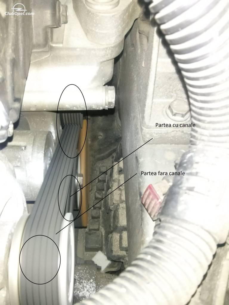

am peste 10 mii de km in starea asta

la cum arata in poza, sigur nu e montata bine:) mai mult ca sigur pe rola de sus trebuia inconjurata pe partea cealalta. ce masina ai, cu ce motor? poate posteaza colegii o imagine cu pozitia corecta a curelei.

- Cureaua este asezata gresit...
Verifica... ce si cum... si de ce...

daca in partea de jos a pozei este alternatorul, cureaua este pusa total gresit.
Cureaua nu trece pe unde trebuie pe rola intazitoare:) se vede clar in poza postata mai sus!

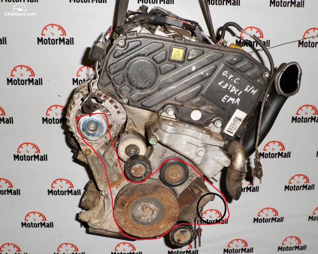

PS2: cam asa o vad eu avand in vedere ca ar trebui sa mai fie si compresorul ac
PS3: cu rosu e cum ar trebui si cu verde cum e acum la el:) deci un baiat destept mecanicul
PS4: de fapt corect este ca in imaginea alaturata:) ideea e ca la el sigur e gresit

Cred ca @ciotic are dreptate.
Vezi poza nr.3 de la @ciotic , deasupra la rola cu caneluri |nr.6| trebuie sa fie cureaua.
PS: Si de aici si forma de caneluri pe dosul curelei.
in toate programele in care m-am uitat era asezata gresit, probabil cine a montat-o tot in ele sa uitat.

Masina e un opel vectra 1.9cdti Moror z19dt e matriculata pe data de 29-12 2005.... cum sa intamplat
In spania de vreo saptamana sa zic se auzea o bataie , ciocaneala , bocaneala la motor dar nu ma deranja prea tare pentru ca in bord nu aveam nici o avarie , masina tragea bine , am crezut ca nu e ceva grav asa ca intr`o dimineata cand ma duceam la munca eram oprit la semafor cand deodata sa auzit o lovitura puternica la masina ca si cum cineva tiar da cu pumnul in capota. ma gandeam daca ma lovit cineva m`am dat jos la semafor sa ma uit la ea totul era bine o ambalam mergea bine... dupa 5 km ajung la munca deschid capota si ma uit jos, in fata la curea o rola mare din poza lui ciotic ps 4 rola nr 3...deci va jur am scos rola afara din motor si masina mergea ii aratasem si colegului si mia spus sa pornesc AC cand il porneam masina chiuia il dezactivam nu se mai auzea.... la unele ateliere nici nu ma primit a spus ca imi bat joc de ei si ca piesa e de la alta masina... rola pe mijloc are o garnitura de cauciuc aia era rupt ce nu inteleg e cum de nu a sarit cureaua de pe motor... si atunci am fost la un service bun muncea un spaniol de 40 si ceva de ani meserias... dupa cum vedeti asa mi`au pus ei cureaua.... va multumesc pentru ajutor , sper sa va ajute intamplarea mea
