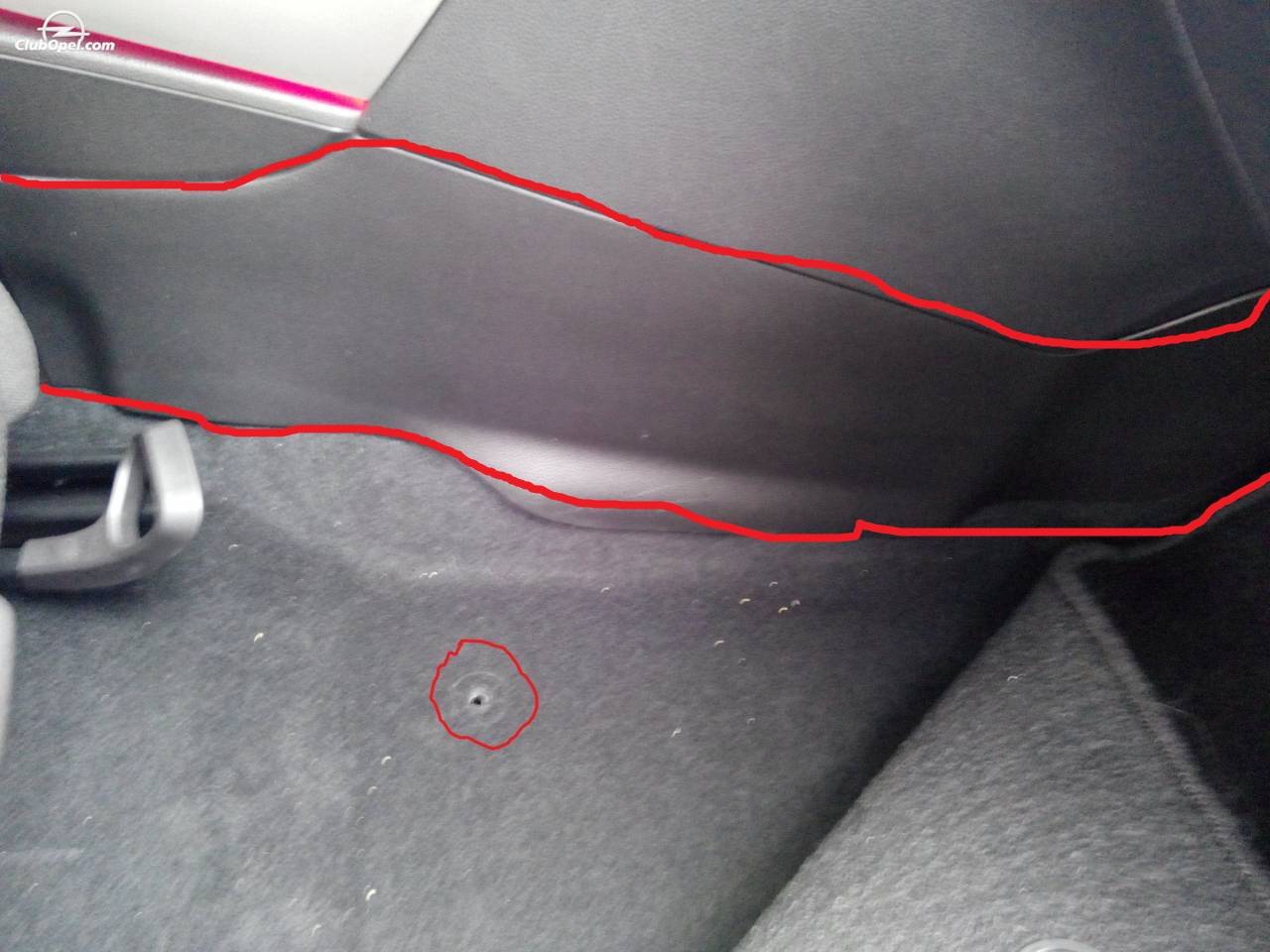

Fiti amabili, stie vreun coleg cum pot ridica mocheta dreapta fata pentru a putea trage niste cabluri si a monta la loc acea prindere a covorasului? Trebuie sa demontez ceva pe acolo? Atasez o poza ca sa intelegeti la ce ma refer.

incearca sa dai doar aparatoarea de la tunelul central jos, mocheta din cate stiu eu este dintr-o singura buncata si trebuie demontata jumatate de masina , mai ai varianta sa tragi cablurile pe langa stalp scoti chederul si pragul de plastic care se demonteaza mai usor , acum depinde pentru ce ai nevoie si cate fire Wink

Cum dau jos acea aparatoare? Ai umblat acolo vreodata? Nu se poate sa ridic mocheta din lateral, sa o scot de sub pragul usii? Ma intereseaza sa ridic doar partea de mocheta din zona pasagerului dreapta fata.

acel capac se declipseaza are niste cleme metalice elastice care il tin fortat acolo bagi o surubelnita sub in partea de sus el si tragi

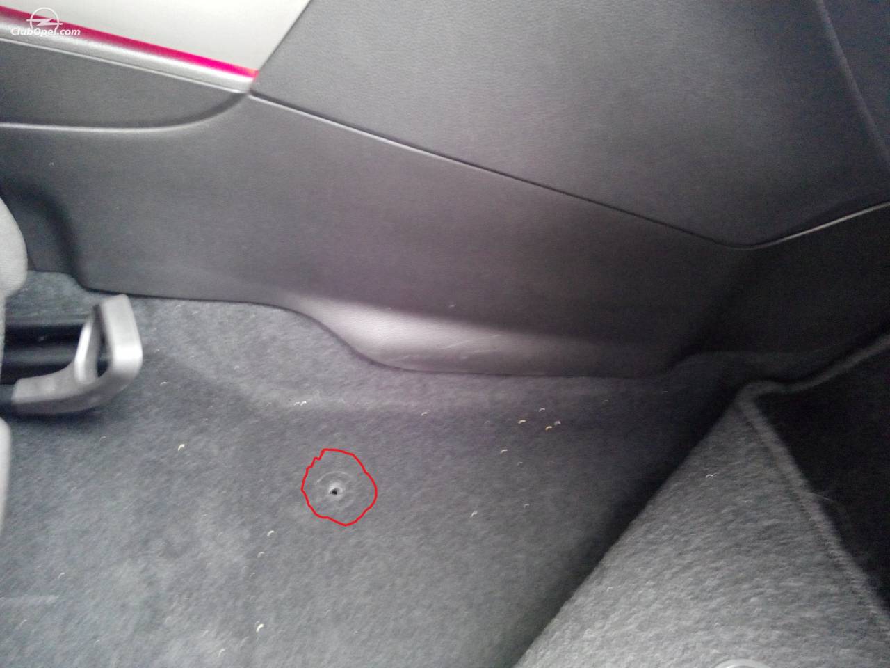

Am inteles. Sa zicem ca ma las pagubas cu trasul firelor dar vreau sa recuperez piesa care tine fixat covorasul de la picioare si care a cazut in acea gaura mica pe care am inconjurat-o in poza din primul mesaj. Nu am nici o varianta sa ridic mocheta ca sa recuperez piesa?

din cate stiu eu acele opritoare de cauciuc se autoinfileteaza in mocheta nu au nimic sub ele

Am tras de covoras ca sa-l scot afara pentru a il scutura si am observat ca opritorul ramasese atasat de covoras si nu mai era la locul lui pe mocheta. In gaurica aceea din mocheta ramaseste surubul cu filet si cand am vrut sa-l iau de acolo, a cazut in gaura ajungand sub mocheta.

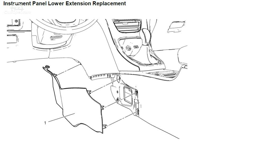

Am reusit sa ridic mocheta in partea dreapta fata. Am folosit schita de mai sus a lui lucio85. Am scos aparatoarea laterala si am putut sa trag de mocheta inspre usa, de asemenea, a trebuit sa desfac si o capsa a mochetei, capsa se afla in zona picioarelor in fata.
