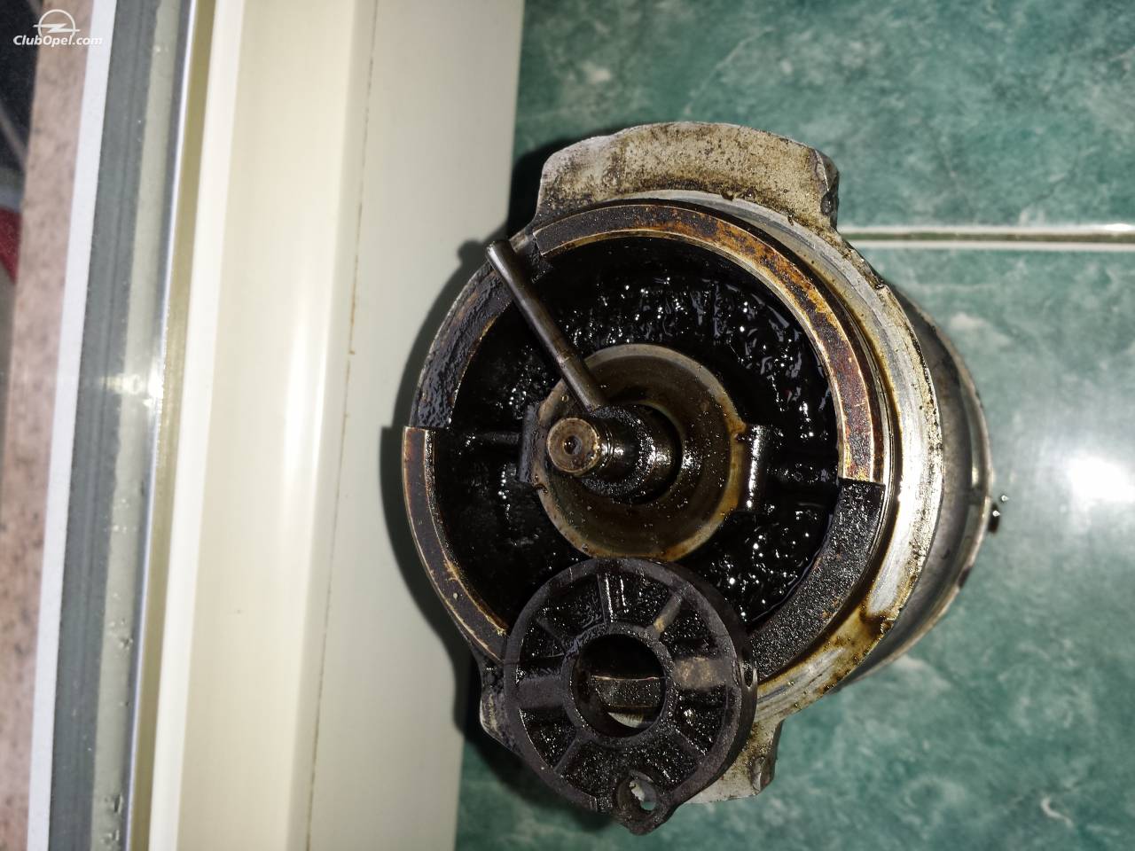

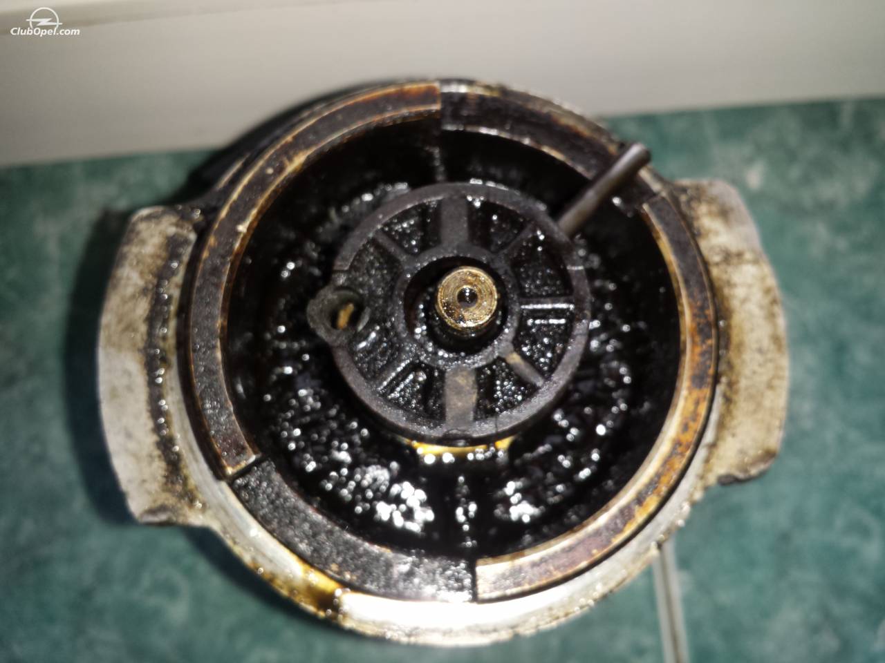

Colegu aceeasi problema am avuto si eu cu un astra f c14nz dar la mine era problema de la rotor distribuitor adica rola care invarte rotorul de la delco nu primeam nici pic de scanteie doar la punerea contactului dupa care dateam la automat nimic dupa ce am schimbat acea piesa care face legatura intre axa cu came si delcou gata a pornit fara probleme asta e piesa care facea figuri
Si eu am zis ca e la injector ca nu datea benzina da na fost asa am cumparat piesa de la un opel kadett si cu mici ajustari am puso piesa in sine 10 lei transportul mai mult partea proasta e ca nu prea mai gasesti ....
Mai verifica si mufa de la senzoull hall de pe delco si aia e o problema la c14nz stima in caz de rezolvare PM

raduchiriac a scris:Salut. Posed Astra F 92 motor c16nz. Problemele au inceput sa apara de acum doua saptamani.La rece mergea destu de ok cu mici intreruperi, in schimb, la cald, dupa 90gr c in bord, dadea in nas. intreruperi, tras greu, la relanti parea ca sta in 3 cilindri. se oprea des la stat in relanti. asta numai cu motorul cald.Ca sa pot sa merg cu ea trebui sa stau aproape in permanenta cu motorul turat. Am schimbat, rand pe rand, bujii, fise, motor pas cu pas, nimic, aceleasi simptome. Ieri pe la pranz in schimb a murit de tot... Verificat azi cu un prieten, nu da deloc scanteie. Nici la rece nici la cald. Am comandat modulul de aprindere. Maine dimineatza la ora 10 o sa-l am. Mai are cineva idei? Multumesc anticipat!
Verifica piesa aceasta
Dupa cum se vede la mine sa rupt din cauza lulelei si nu mai invarte rotoru de la delcou pentru a da curent bujiilor stima poate te ajuta cu ceva

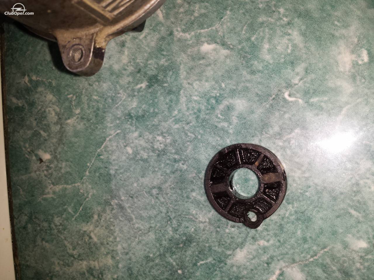

Ai verificat piesa intre axa cu came si delco ? La mine piesa care sa distrus si nu mai datea scanteie nicaeri uite piesa
Sper ca asta sa fie problema ta stima

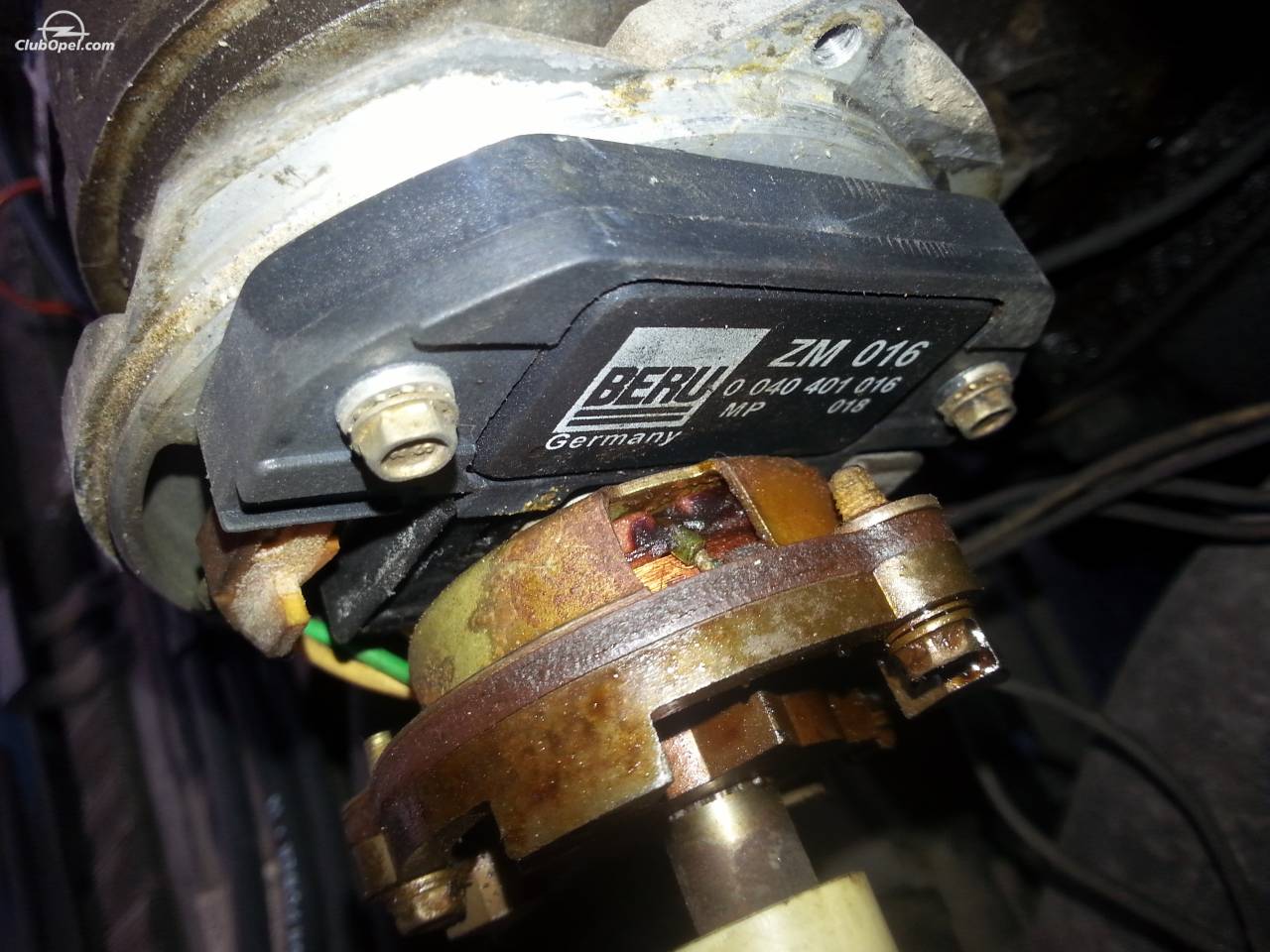

Salutare. c16nz, avea probleme cu modulul de aprindere. L-am schimbat. merge atza! Ce mi-ati aratat in foto este senzorul HALL. Daca nu se remedia trebuia sa pun unul nou. La modelul acesta de opel cel mai ieftin este 145 lei. Modulul de aprindere l-am gasit cu aprox 90 lei, fabricat in Marea Britanie. In foto: piesa defecta.
