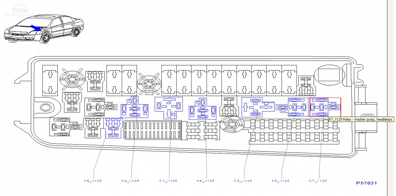

in UEC (modulul de langa baterie) scoti releul care se afla inspre spatele masinii (cel mai indepartat releu de far)
cel din poza:
atentie, daca faci asta nu vei mai avea spalator de far deloc... va trebui sa-l pui la loc ca sa poti spala farul.
se mai poate si deprograma din UEC acest spalator de far dar e o solutie oarecum definitiva (trebuie interfata de diagnoza ca sa-l programezi la loc).

eu zic ca releul e mai la indemana decat mufa de sub aripa...
ca sa ajungi la releu ridici capota, capacul de la baterie si capacul de la UEC.
releul comanda direct acest motor (adica un fir din releu se duce direct in plusul pompei de la spalatorului de far).
