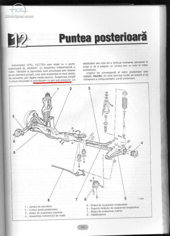

In manualul de intretinere si reparatii pentru Vectra B, este mentionat ca suspensia "multilink" de la aceasta masina este prevazuta cu amortizoare pe gaz. Iti recomand Sachs. Eu le am de mai bine de 3 ani si nu dau semne de uzura.
