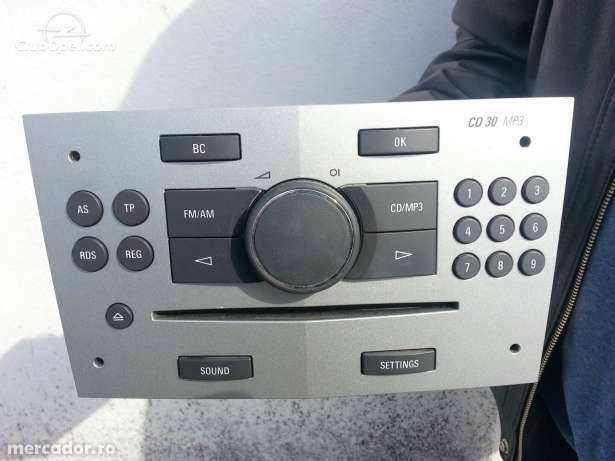

Am și eu o nelãmurire pot monta stație+sub pe acest model de casetofon
Necesita ceva daptãri ?

De ce ai vrea sa pui pe asa ceva subwoofer? nu o sa ai reglaje speciale pentru subwoofer, o sa se auda ca...

In primul rand alt player:), alpine, sony( recomand alpine) daca vrei calitate, daca vrei sa bubuie aiurea...eu nu recomand deci nu imi dau cu parerea..

Cum sa puna player aftermarket pe astra H? Strica tot aspectul interiorului.
Eu am doua amplificatoare pe cd70 navi. Nu stiu exact daca au iesire speciala de subwoofer, dar se poate lua semnal de pe boxe cu un adaptor high-low.
Important e ce difuzoare pui dupa: hertz Dieci, focal Access. Uita-te la mine in profil, cum am fetele de usi de pe fata.

nu trebuie alt casetofon , merge cu adaptor high-low cum a spus si increatul

Asta ar fi o opține mai ieftinã, de a pune un adaptor,
sã schimbi casetofonul ... te duce câteva sute de lei în plus
