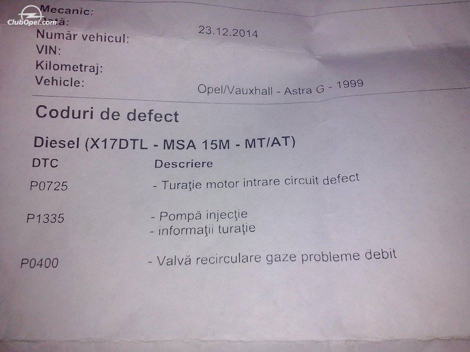

Salutare. Am un opel astra 1.7td din 99. Masina are urmatoare problema...cand se incalzeste motorul turometrul se intrerupe cade brusc pe zero si martorul check engine ramane aprins. La relanti masina merge intrerupt dar in sarcina se comporta cat de cat ok...martorul check engine ramane aprins tot acest timp...Am curatat valva egr si tot asa face...a mai intampinat cineva problema asta ?
Nu vreau sa mai schimb piese aiurea cum am facut acum aproape o luna cu chiuloasa.
Erorile astea mi-au aparut pe tester :

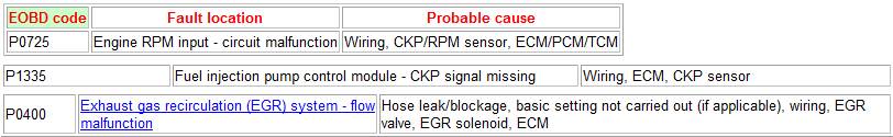

P0725 | P1335 | P0400
Vezi ce iti spun colegi.

Deduc 4 cauze:
1. EGR blocat - nu cred ca e de la EGR. Daca zici ca l-ai curatat as elimina cauza asta.
2. Calculatorul pompei de injectie. Probabil lipiturile reci din el trebuiesc refacute.
3. Pompa de injectie defecta. Reconditionata sau inlocuita.
4. Senzorul RPM (crankshaft). Trebuie inlocuit.
Eu am Y17DT. Si eu am avut problema ta. La mine a fost senzorul de RPM. L-am inlocuit cu unul original si s-a rezolvat. Poti imprumuta unul de la colegii tai din oras si vezi daca mai face asa masina. Mergi la o intalnire si spune problema ta. Daca nu e senzorul respectiv mergi mai departe cu investigatia.
Atentie! Daca e de la senzorul respectiv, trebuie schimbat cu unul ORIGINAL GM. Nu aftermarket ca nu o sa mearga.
Bafta si tine-ne la curent cu ce ai facut.
