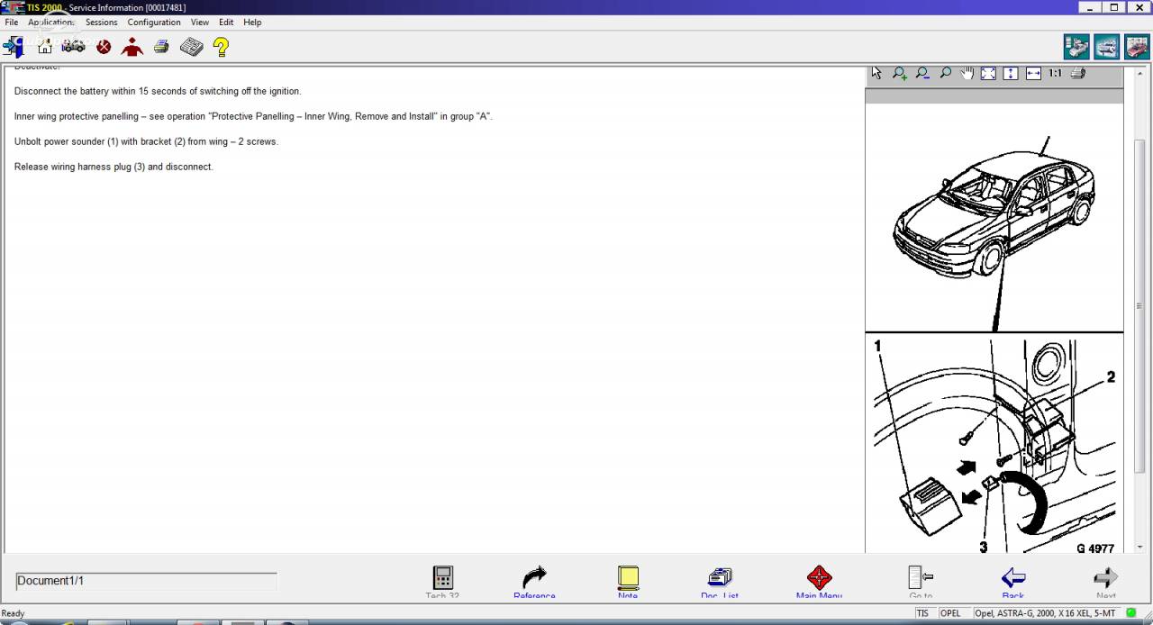

JohnB a scris:Revin cu o alta intrebare. Ce modul se gaseste in spatele carenajului de la aripa dreapta fata. Va multumesc !
Cred ca acolo se afla canistra cu granule de carbon de pe traseul recircularii vaporilor de benzina din rezervor....
  • JohnB
  • Mesaje scrise: 21
  • Masina: Astra 2000 X16XEL
  • Cont inregistrat: 24 Nov 2014
m'am uitat la ea si nu avea decat o mufa electrica...
  • catastefan
  • Mesaje scrise: 5,917
  • Masina: Corsa 2001 Z12XE
Rectific...m-am uitat in TIS. Este chiar power sounder...

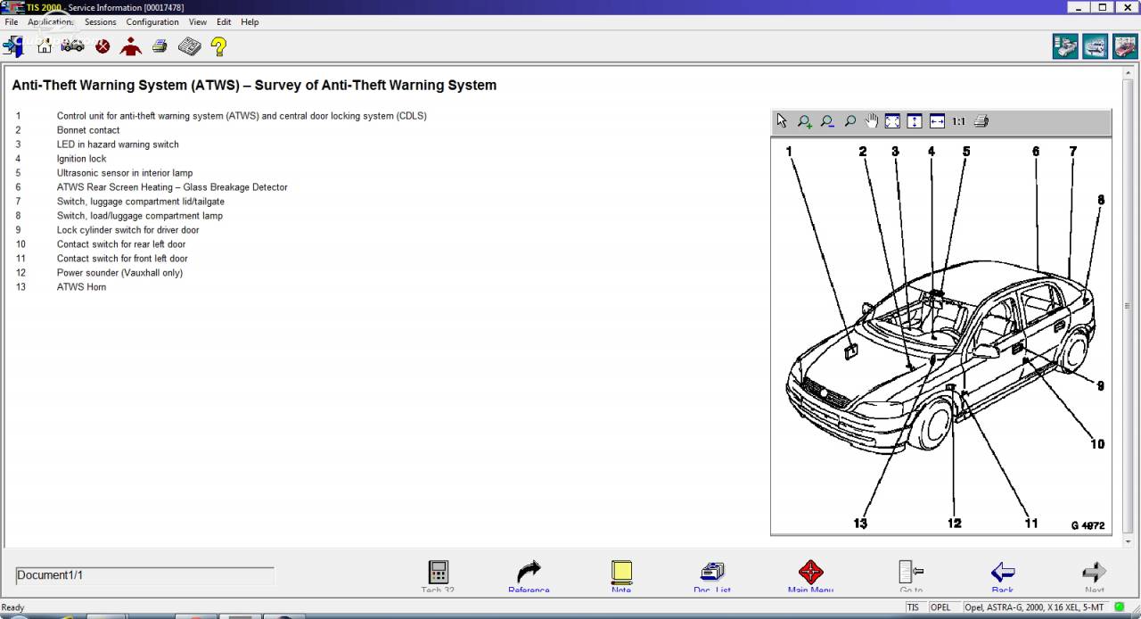

  • catastefan
E un sistem de alarma.
ATWS----- Anti-Theft Warning System
Imaginea era pentru Vauxall de aia la tine e in aripa dreapta.

mai am o intrebare. acest ATWS este cumva modulul de inchidere centralizata?
  • liviu2004
  • Mesaje scrise: 2,282
Anti Theft Warning System
  • nicunicu
  • Mesaje scrise: 2,592
  • Masina: Zafira 2002 z16xe
Anti Theft Warning System = alarma pusa de fabrica
gresesc? daca da,cine stie poate spune ce este

daca inlocuiesc acest modul trebuie programat sau trebuie programa cheia?
am gasit ca in manualul haynes ca ATWS e comun cu central lock module...
