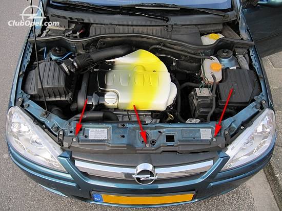

2- E simplu de demontat bara din fata. La imbinarea cu aripa sus ai un surub de plastic pe spate cu tubulara de 10 sau 8 nu mai tin minte exact iar la sageata de jos e un clips.
Apoi ai 3 suruburi torx
Mai e o mufa in partea dreapta sub bara care face legatura cu senzorul de temperatura din bara.
Apoi bara iese. Nu te sfii sa tragi de ea la capetele de imbinare cu aripa. Acolo mai sunt clipsate.....ai sa vezi sistemul mai bine dupa ce demontezi.
Pentru a demonta farul pe langa cele 2 suruburi mai e unul dedesubt pe care ai sa-l vezi dupa ce dai bara jos.
