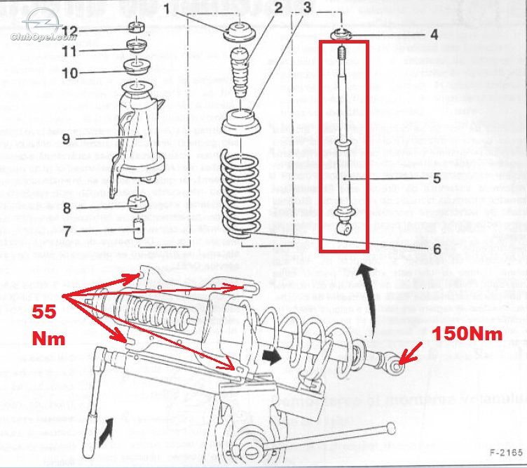

  • Masina: Vectra 1997 x20xev
Masina este Vectra B1 Sedan
Amortizoare Monroe, pret 150lei/bucata.
Cupluri:
-suruburi de prindere ansamblu pe caroserie-55Nm
-surub de prindere amortizor pe brat longitudinal-150Nm

salut ai idee, unde gasesc in 2022 din schita aratata de tine mai sus piesel 11,10 si 8 ?
  • Mesaje scrise: 7,409
Astea sunt:
Te pun în legãturã cu magazinul online care le aduce...dacã te coafeazã.

Nu s-au gasit piesele , apoi ajunsesem sa le iau din Polonia dar costa transportul cat piesele, nu am mai pus nici din dezmembrari am desfacut aseara amortizoarele le-am schimbat si ghici ce , nu aveau nimic bucsile, sunt impecabile si sunt originale de 24 de ani, iti multumesc pentru ajutor bibu
