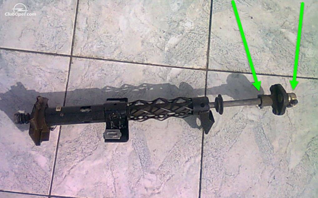

Verifica suruburile de prindere (de la articulatie) atat pe caseta cat si pe coloana, sau poate chiar (articulatia) are ceva.
Sau piesa din poza.
