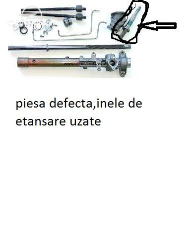

caseta de directie defecta
se poate repara sau alta de la dezmembrari,dar la cat este de munca so dai jos si sa constati ca si caseta aia este defecta mai bine repari casta ta de pe masina
