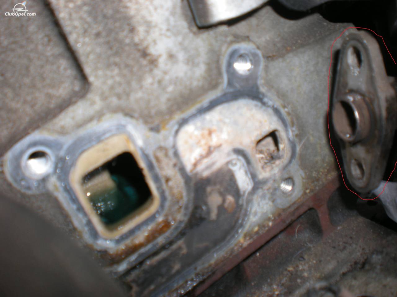

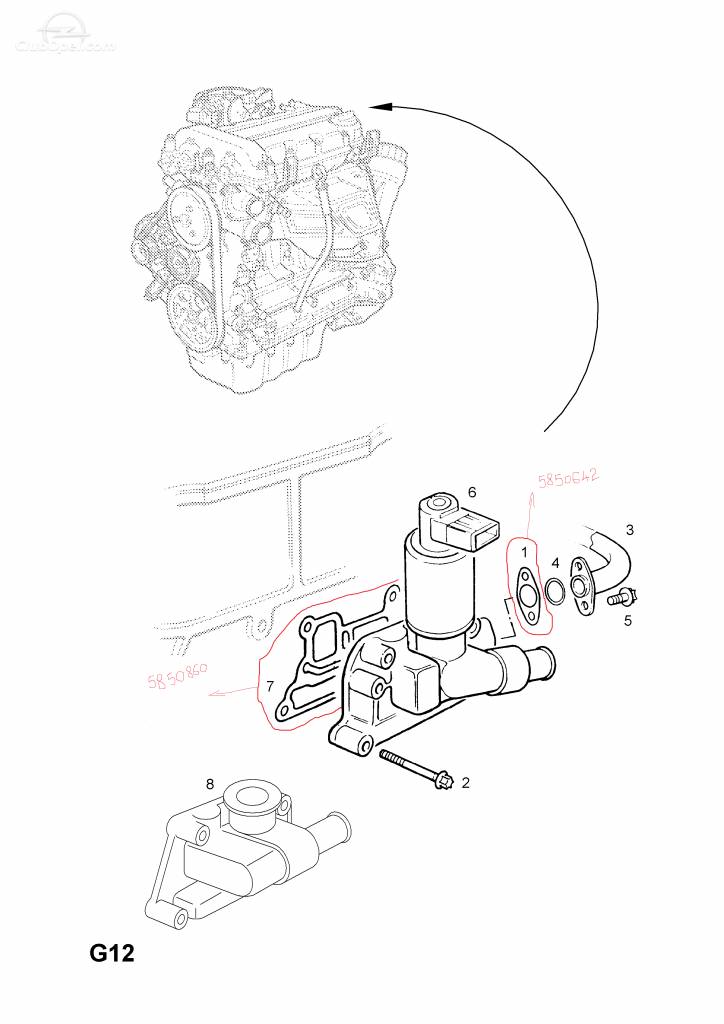

Ai dupa cum vad 12,000km facuti cu posirca de GM 5W30, halal...e apa chioara acum. Pune 0W40 sau 5W40 vezi de citeste discutia ca este de cand lumea.
La EGR nu au inlocuit garniturile, iti intra antigel pe admisie si evacuare.

Salut! Din raspunsul tau nu reiese daca ai schimbat garniturile astea: Dl.Dan la aceste garnituri s-a referit.Antigel 3 litri rosu/portocaliu G12 neaparat,e organic si 3 litri apa distilata.Nu stiu nimic de o solutie care se aplica inainte de a monta aceste garnituri stiu doar ca trebuie sa fie noi.

Nu mi-a schimbat garniturile. Am inteles ca se pune mastic?

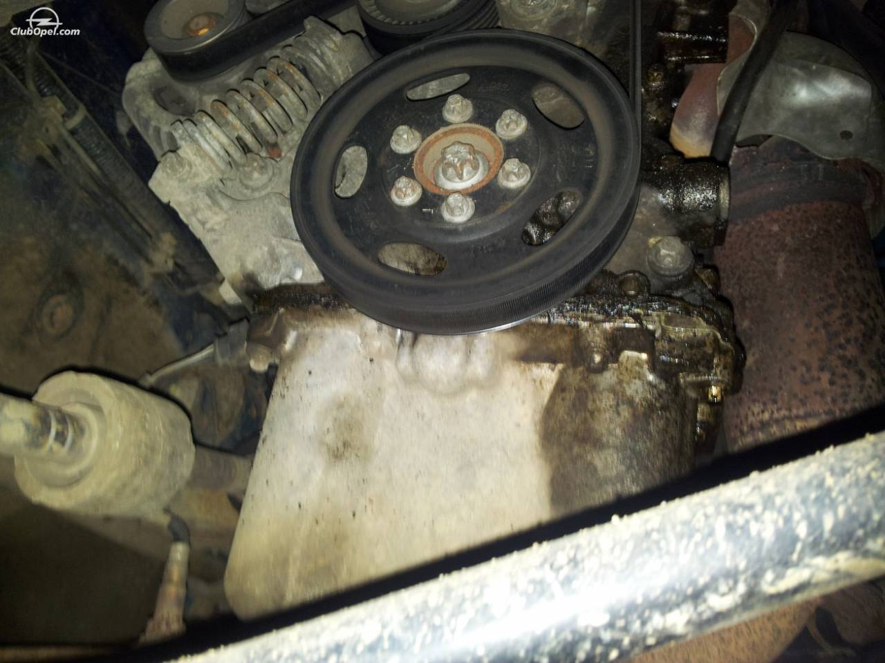

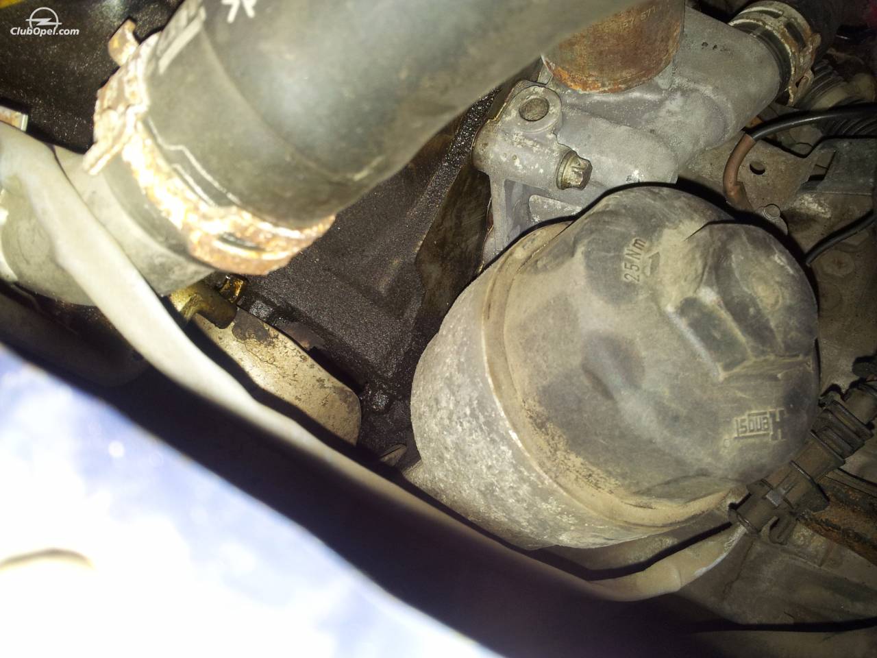

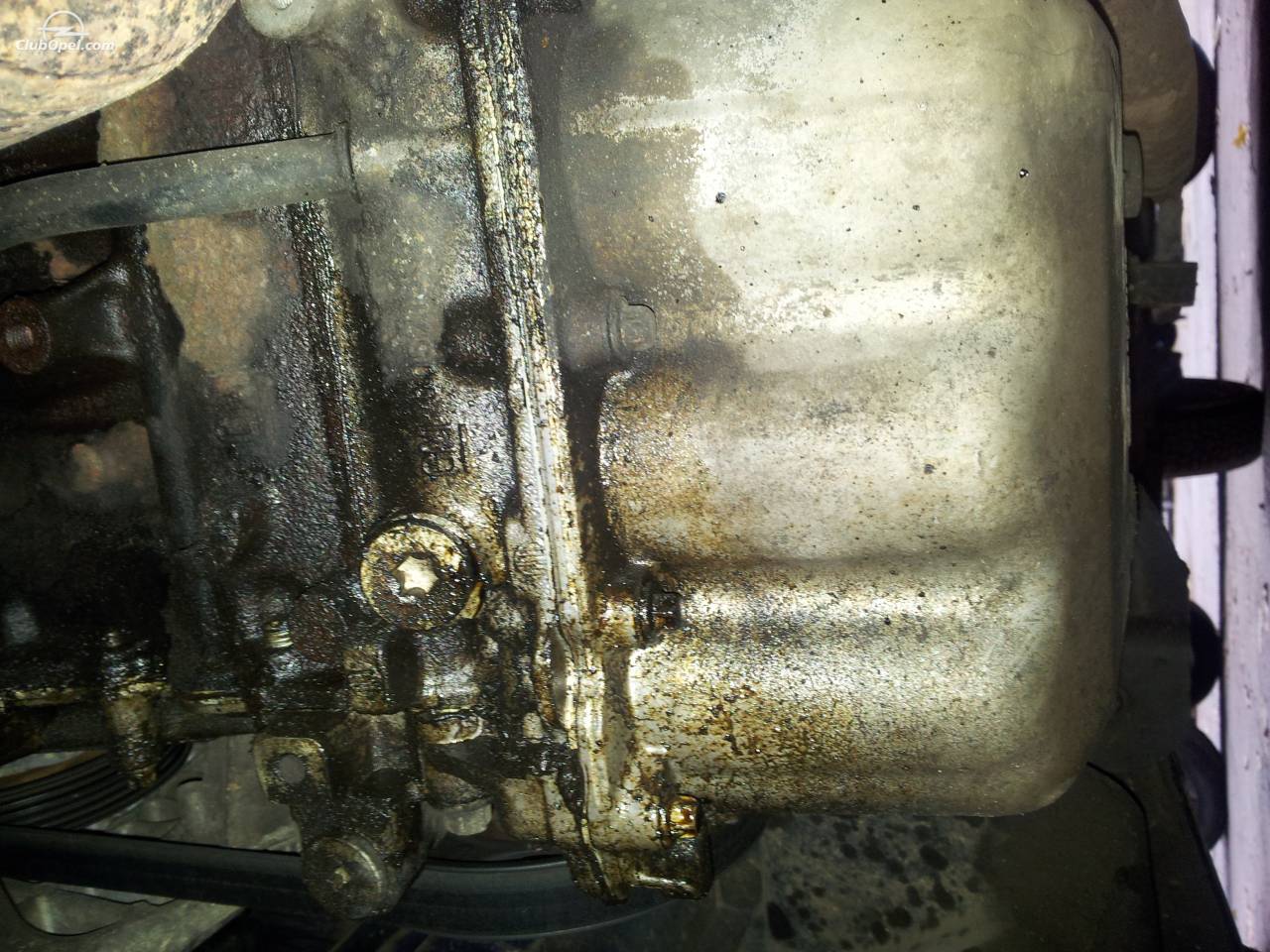

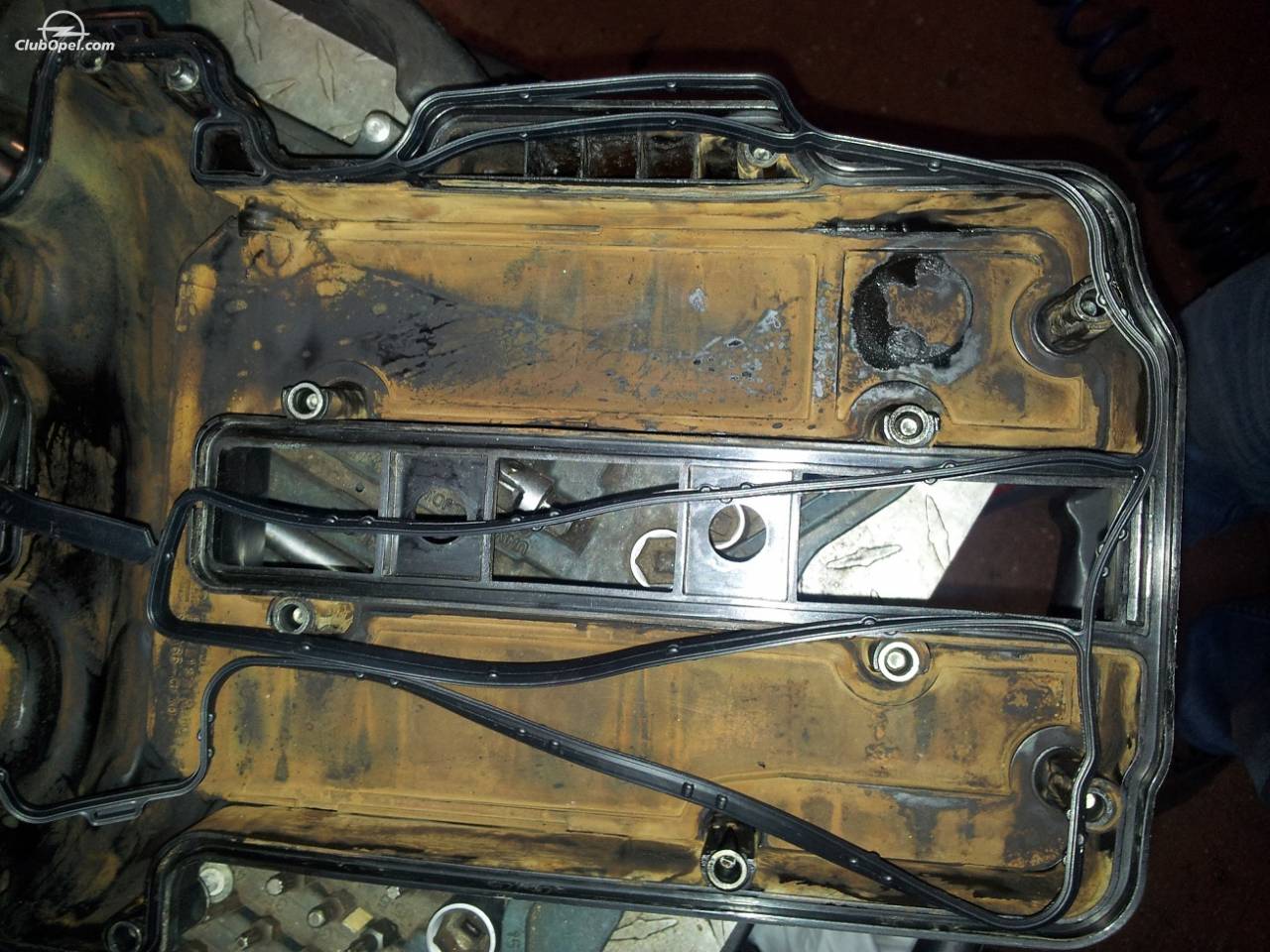

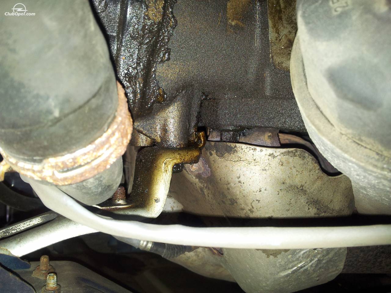

Atasez si niste fotografii facute acum. Sper ca apar ok pentru ca le trimit de pe telefon.

  • reylo
  • Mesaje scrise: 21
  • Masina: Agila 2001 Z10XE
  • Cont inregistrat: 07 Nov 2014
Revin.

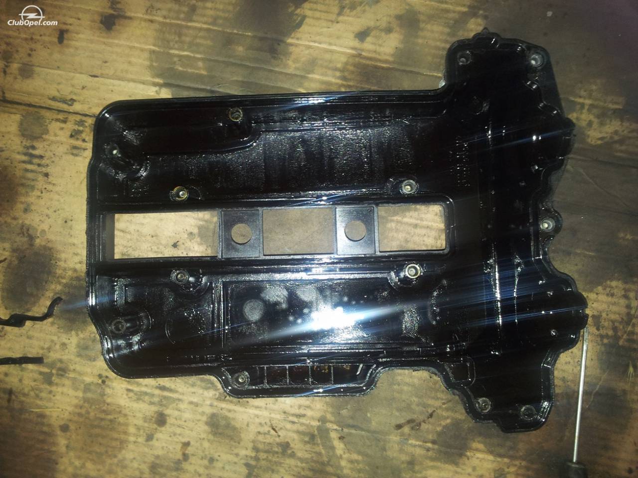

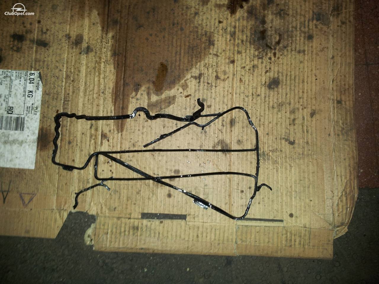

Am fost la service. Mi-au schimbat piesele. Mi s-au parut ok.
In tot acest timp de cand am schimbat piesele, nu am mai observat nici o pierdere de ulei.

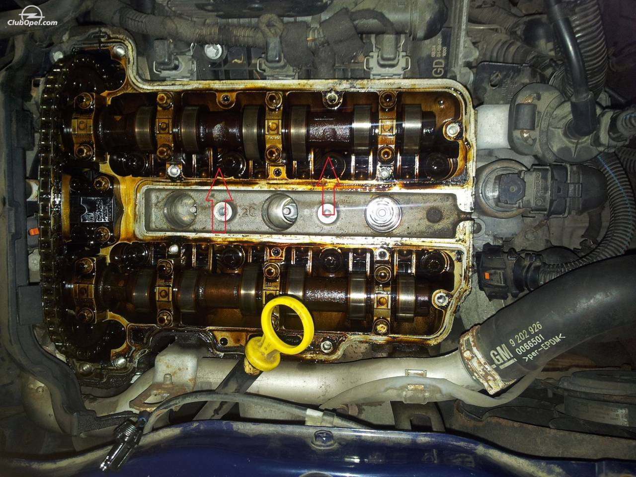

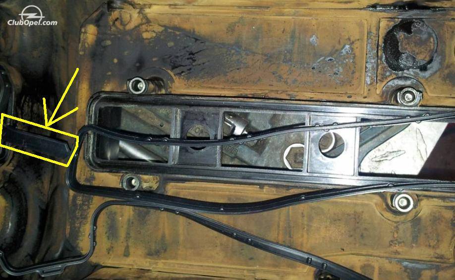

Atasez niste poze. Una din poze va fi cu niste sageti. Acele "scobituri" sunt normale? Asa ar trebui sa fie?
  • dancuciureanu
  • Mesaje scrise: 16,454
Acele 'scobituri ' sunt normale si din fabrica.
Sper ca au avut atata minte sa rupa ce este marcat cu galben
  • reylo
  • Mesaje scrise: 21
Sincer, chiar nu mai tin minte, dar nu cred ca au lasat-o. In teorie pana acum ar fi trebuit sa se topeasca si sa imi pice in motor, nu? Nu am auzit nimic ciudat de la motor pana acum.

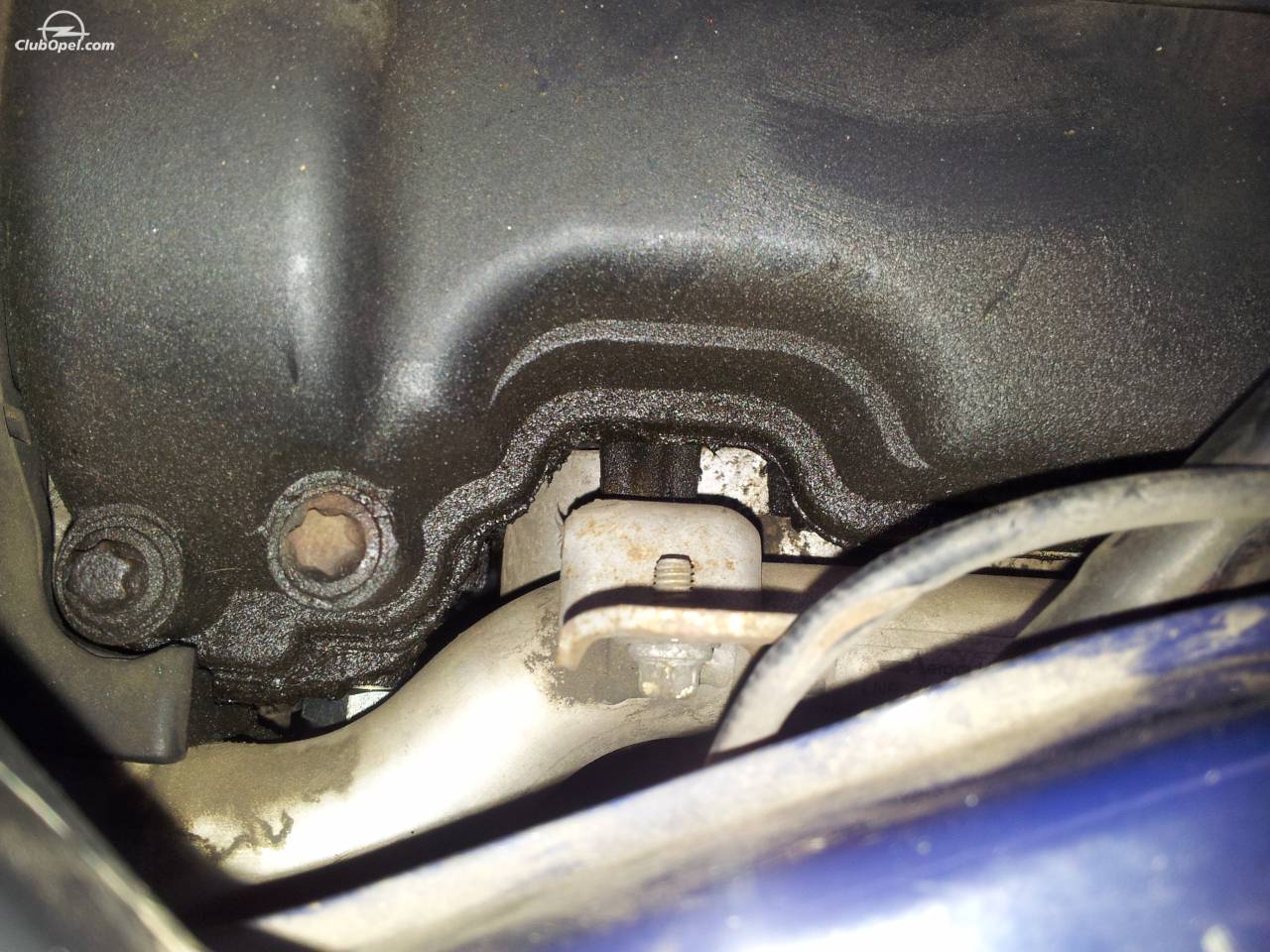

A fost dat cu silicon pe la garnitura de la baia de ulei.
Mi s-a spus ca cel mai probabil s-a umblat la motor si ca sa nu schimbe garnitura a fost pus silicon. Totodata mi s-a spus si ca mai sus (nu mai tin minte unde) e la fel lipit cu silicon.
Am schimbat garnitura.
