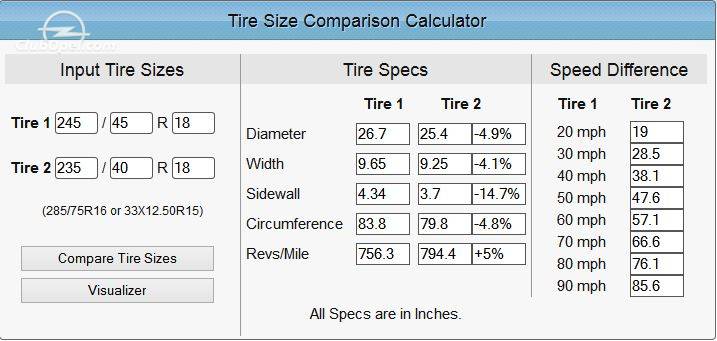

Cu anvelopele pe care vrei sa le pui (care sunt mai mici in diametru), vei scadea garda la sol cu aprox 1.6cm si vei avea o eroare pe kilometraj/vitezometru cam de 5% (in plus fata de cea de fabrica).

asta in ce sens ? kilometrajul o sa indice mai mult sau mai putin fata de viteza normala ?
  • clau70
  • Mesaje scrise: 3,328
  • Masina: Astra 2010 A20DTH
Vitezometrul va indica mai mult cu 5%, viteza reala va fi mai mica.
La fel si KM (distanta), la 100km iti mai adauga 5km in plus.
  • Pisboy
  • Mesaje scrise: 702
  • Masina: Astra 2004 Z17DTH
  • Cont inregistrat: 23 Mai 2009
uite aici diferenta. Totusi e cam maricica.
