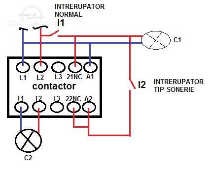

Fiind nou pe aici ma gandeam sa cer un sfat.
Doresc sa realizez o instalatie de pornire a unui consumator secundar, care sa se automentina pana la decuplarea curentului.
Am o schema dar nu functioneaza corect.
I1-c1 - intrerupator si consumator principal
I2-C2 - intrerupator si consumator secundar - aici imi trebuie automentinere la inchiderea lui I2

pt automentinerea lui C2 ai nevoie de un NO nu NC cum ai tu in desen.
LE: I1 si I2 sunt legate ciudat, I2 il apesi degeaba daca nu-i apasat si I1.

Cum arata un no?
Asa trebuie sa fie legat, ca sa nu pot cupla I2 Fara I1
Restul de legaturi raman asa cum sunt?

NO inseamna normal deschis iar NC normal inchis. NO inseamna contact deschis când nu e actionat contactorul si inchis când e actionat(vine in paralel cu I2 si face automentinere).
restul de lagaturi sunt bune cu conditia ca I1 sa tina curentul consumat de C1.

Ceva nu e bine la schema - daca leg 22 NC trepideaza contactorul de la ceva!
Cred ca de la deschidere-inchidere continua - pana nu inchid I2 si atunci se opreste din trepidat 😃
