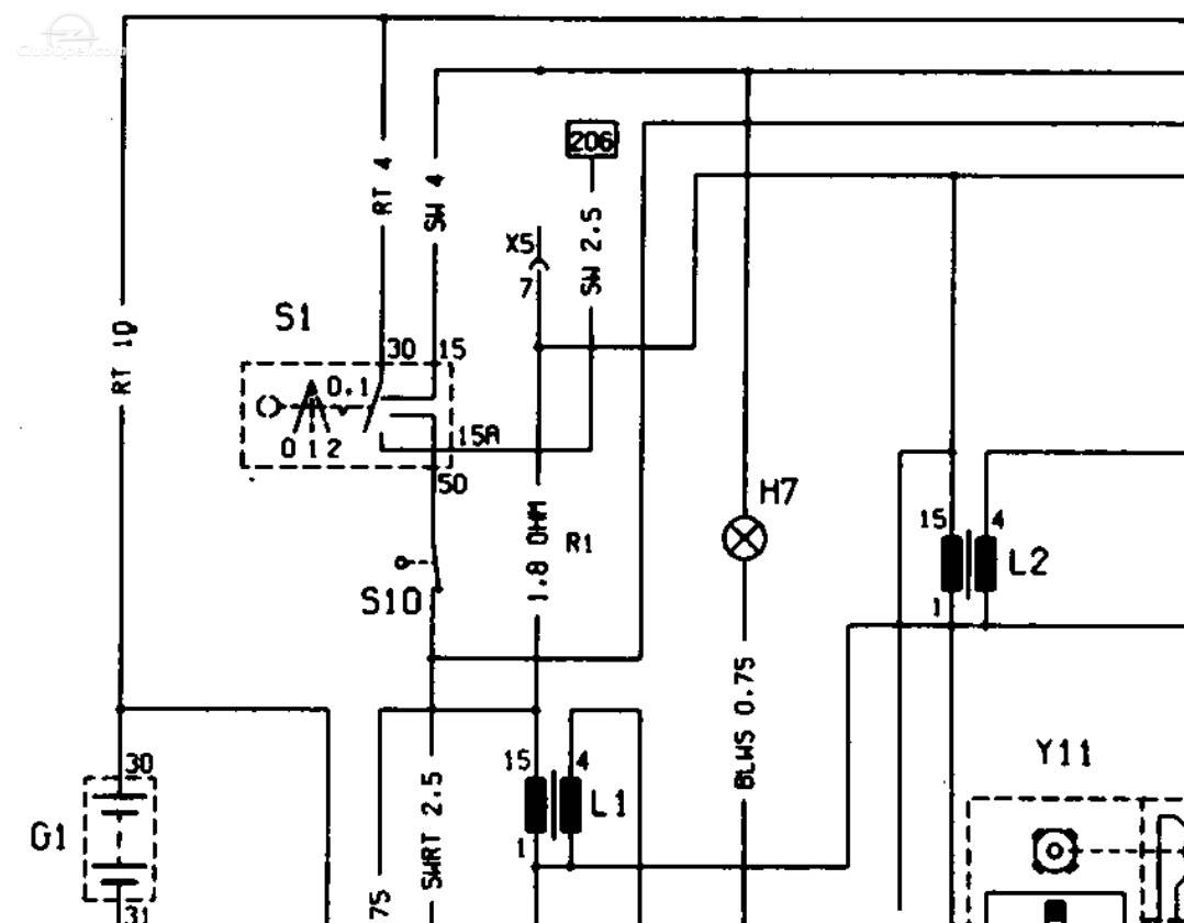

Aici am gasit ceva vezi daca te ajuta cu ceva.
Diagrama 2 (apasa pe poza se va mari, sa vezi mai bine.)
https://www.clubopel.com/viewtopic.php?t=71796

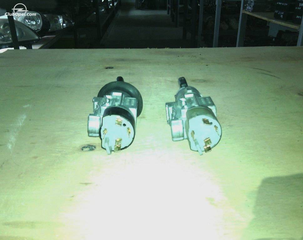

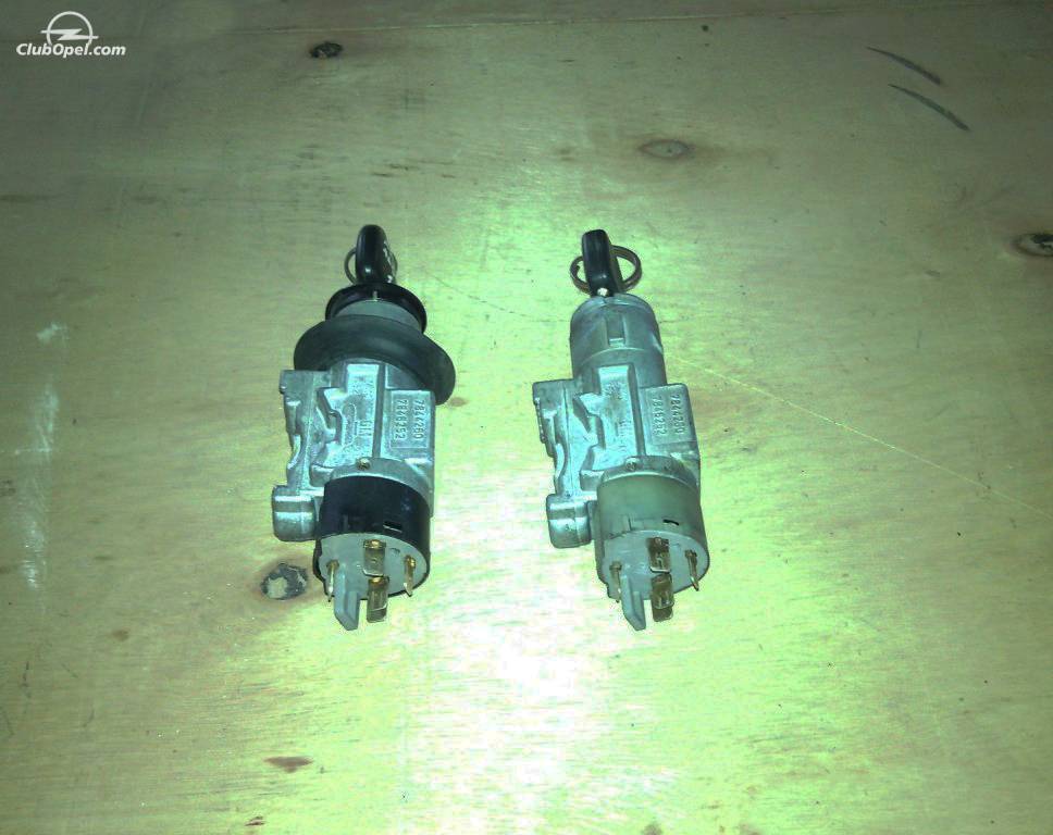

este ok , am identificat firele dar , mai am o problema : am 4 fire , rosul si negrul le-am identificat in pozitiile 30 respectiv 50 , dar ce fac cu celelalte 2 : maron si negru cu alb ?
  • marius.01
  • Cont inregistrat: 24 Jan 2015

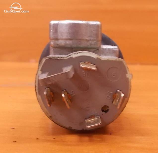

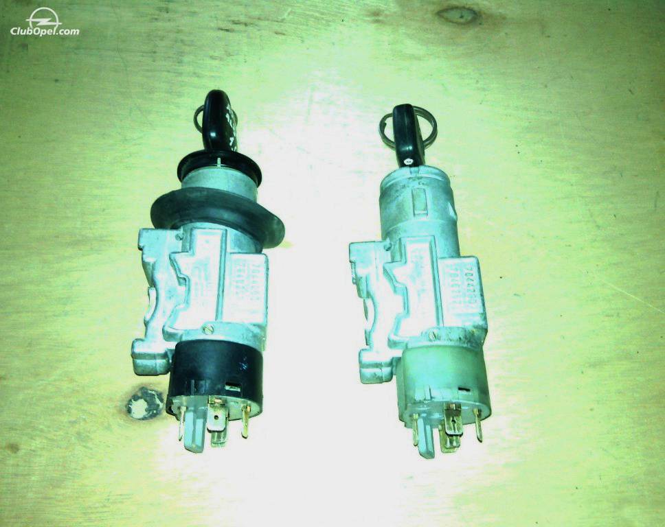

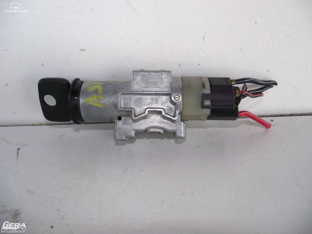

multumesc mult pt poze , este identic cu poza din stanga dar tot nu stiu ce sa fac cu cele 2 fire
  • T.ion
  • Mesaje scrise: 3,454
  • Masina: Zafira 2001 Z16XE

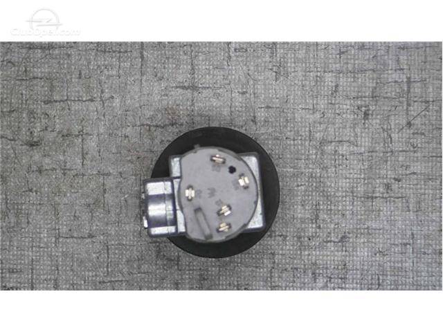

Uitate ompic pe ele, atat pe mufa cat si unde vine mufa nu scrie mic. 30, W, 15a, 50, 15.
Ar trebui sa scrie din ce am vazut pe net.
Conteaza si cum sunt firele de 0.5 de 2.5 grosime nu numai culoarea.
Opel Astra F
Scuza-ma dar nu mai ajutat deloc cu niste poze.
Vezi poate te descurci.
Ultima modificare făcută de T.ion la Sam 24 Jan, 2015 2:51 pm, modificat de 7 ori în total
  • marius.01
da asa este pe mufe scrie dar toate 4 par a fi folosite mai putin w , multumesc pentru sugestia cu grosimea firelor ,
ai fost de mare ajutor si multumesc mult .
