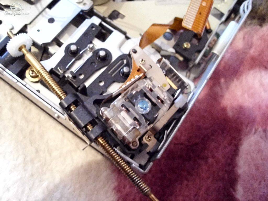

Salut. Dau și eu cu pãrerea. Stiu ca la calculatoare mecanismul "merge"pe un fel de bara metalica.acolo se pune praf si scame.incercati sa curãțați acolo, poate merge.succes!

Nu cred ca e cazul aici,cand am curatat lentila la unul din ale mele am demontat-o absolut de tot si arata ca in poza,dupa cum se vede nu am avut ce curata pe sina pe care merge lentila,era din 2001 fabricatie CDR-ul. Pentru curatarea lentilei va recomand sa folositi doar alcool izopropilic, nu spirt,parfum sau mai stiu eu ce
