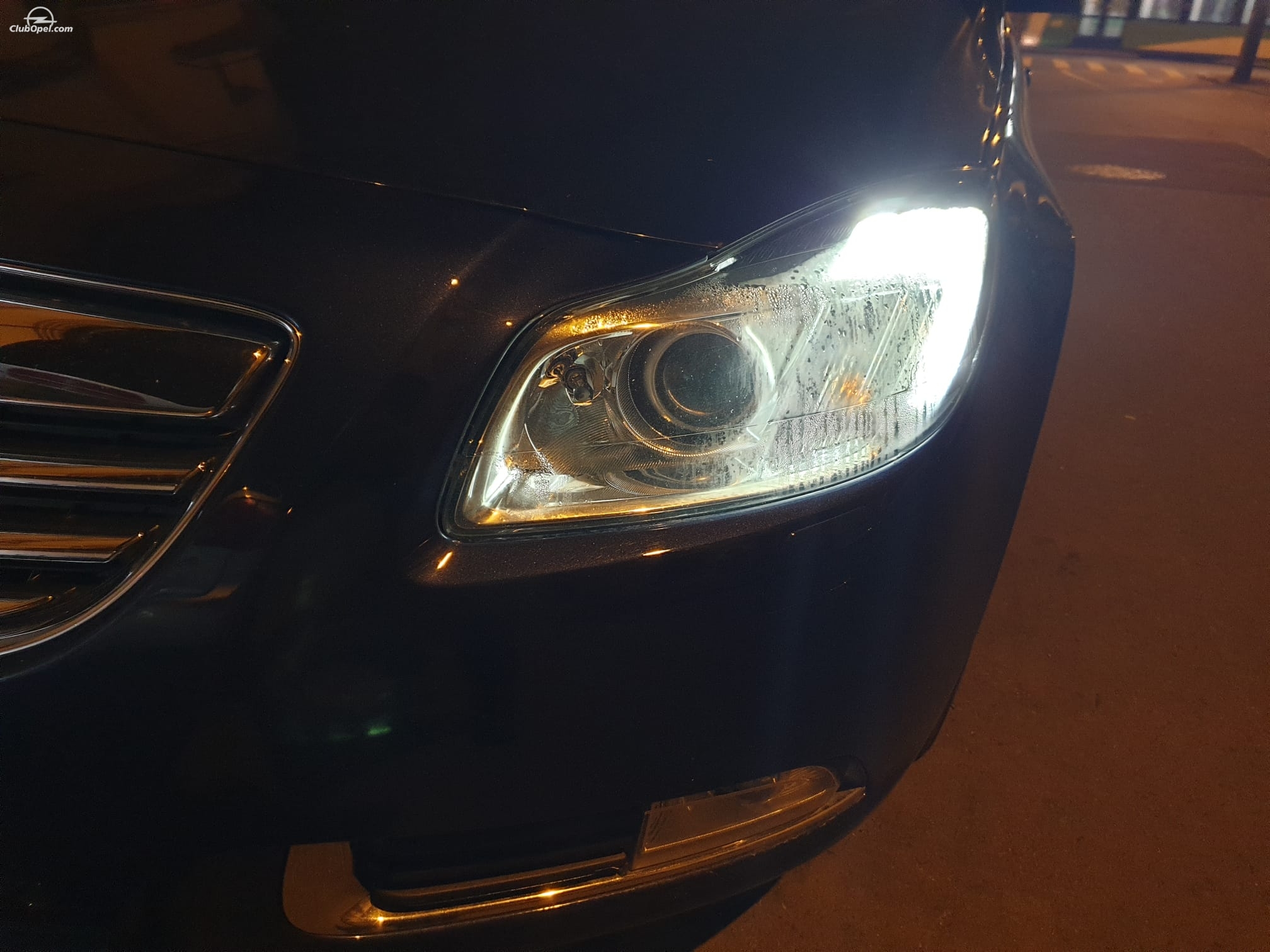

Salutare tuturor!
Din nefericire, mã confrunt cu o problemã destul de cunoscutã la balenuta mea, și anume aburirea/condensul în farul de pe partea stângã. Situația a apãrut ieri seara, iar acum nu mai funcționeazã faza scurtã/lungã. Azi dimineațã, am încercat cu un bec nou DS1 și, din pãcate, nu am rezolvat problema. Mã gândesc cã cel mai probabil droserul este ars sau, cu puțin noroc, poate fi doar o siguranțã.
Vã rog sã mã îndrumați cãtre cine m-ar putea ajuta cu achiziția și montajul acelui droser/sigilarea farului în București. Din pãcate, nu am nici cunoștințele și nici instrumentele necesare sã mã ocup singur, deși în urma investigațiilor nu pare a fi o operațiune foarte dificilã.
Vã mulțumesc anticipat!.

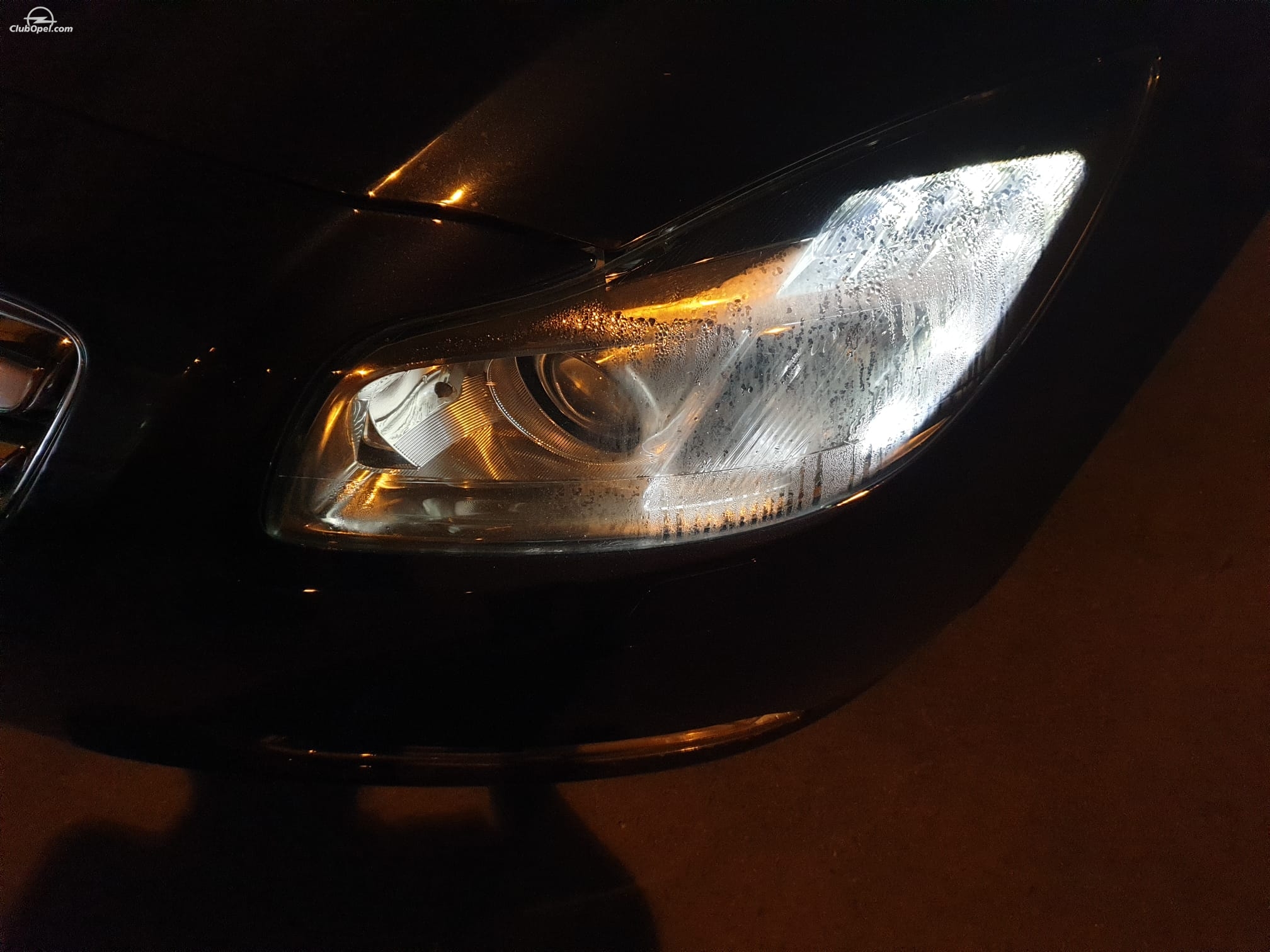

Salutare,
Aceeasi problema o am si eu faza scurta/lunga de la farul stanga nu mai functioneaza, farul are apa in el, probabil ca droserul s-a ars. Daca exista o solutie de "uscare" 😊 a farului si de etansare/sigilare ulterioara si e cineva din Sibiu care poate face asta rog help.
Multumesc.

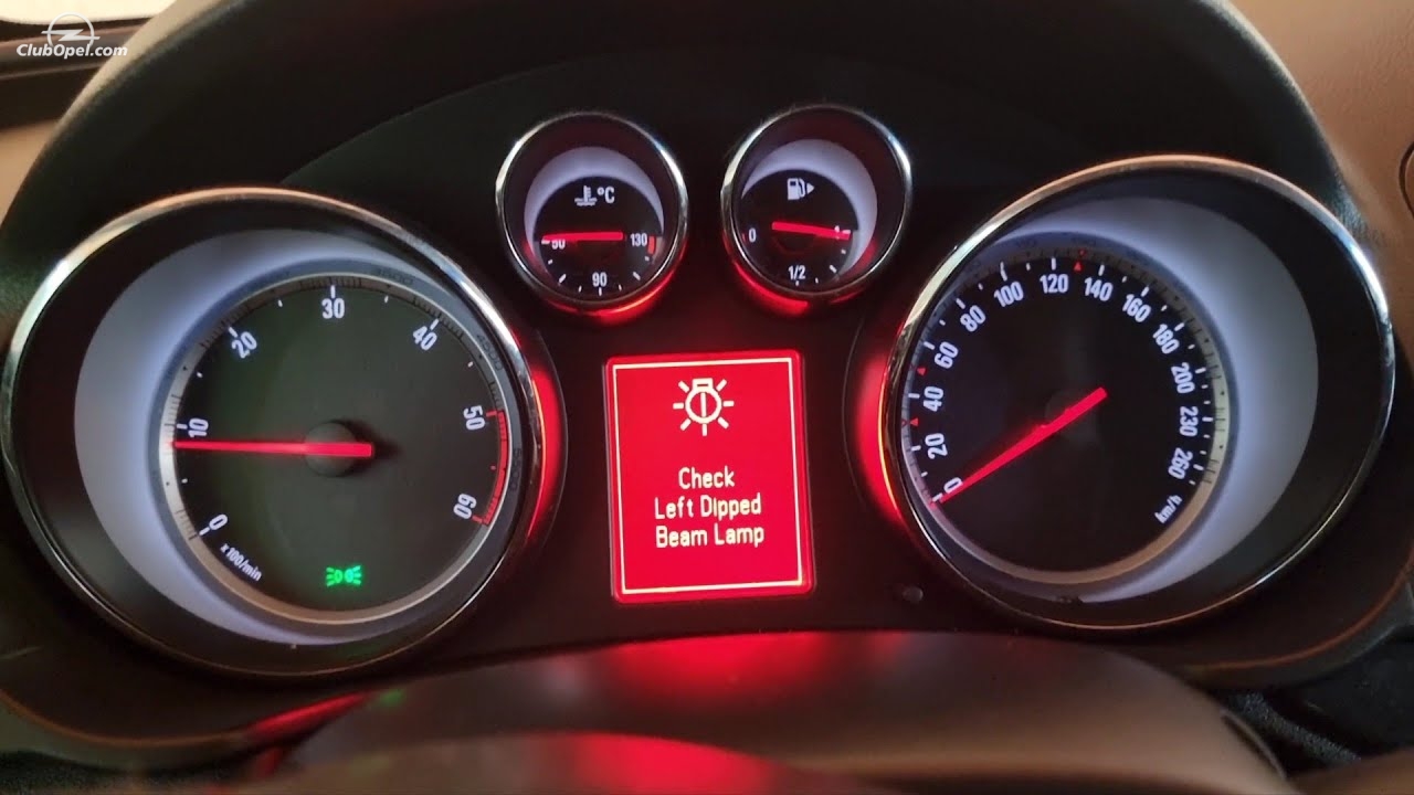

Buna ziua,
Si eu am aceeasi problema cu faza scurta stanga la un opel insignia 2012 2.0 cdti (xenon). S-a aprins pe bord eroarea Check left dipped beam lamp. Din ce am citit pe net asta e faza scurta care nu mai functioneaza. Am cumparat o alta faza scurta (bec xenon pentru far OSRAM D1S 35W) am verificat sigurantele (sunt ok) dar faza scurta tot nu se aprinde. Farul stanga este aburit, face condens si ma gandesc ca o fi drosserul de vina (din ce am citit). Ma poate ajuta cineva cu o recomandare de service (in Bucuresti) unde pot rezolva problema aceasta, respectiv reetansare far si schimbare drosser?

Salutare,
Am acceasi problema, farul stanga are apa si condens dar inca xenon-ul functioneaza.
Ma poate ajuta cineva cu o recomandare de service in Brasov unde sa rezolv problema farului?
Multumesc.
  • florin-c
  • Cont inregistrat: 16 Sep 2020
Din ce am citit, droserul/balastul e pus sub far si condesul intra in el.
Inversati becurile si vedeti daca sunt ele problema, verificati sigurantele si dupa inversati droserele.
Poate va ajuta:
http://www.youtube.com/watc...9&pp=gAQBiAQB
http://www.youtube.com/watc...0&pp=gAQBiAQB
http://www.youtube.com/watc...1&pp=gAQBiAQB
http://www.youtube.com/watc...2&pp=gAQBiAQB
Personal mi s-a ars un droser dupa ce am spalat motor si de atunci am condens in faruri. Am in plan sa le scot, le usuc in casa, le etansez intre geam si corp cu sikaflex 591 si sper sa nu mai am probleme.
