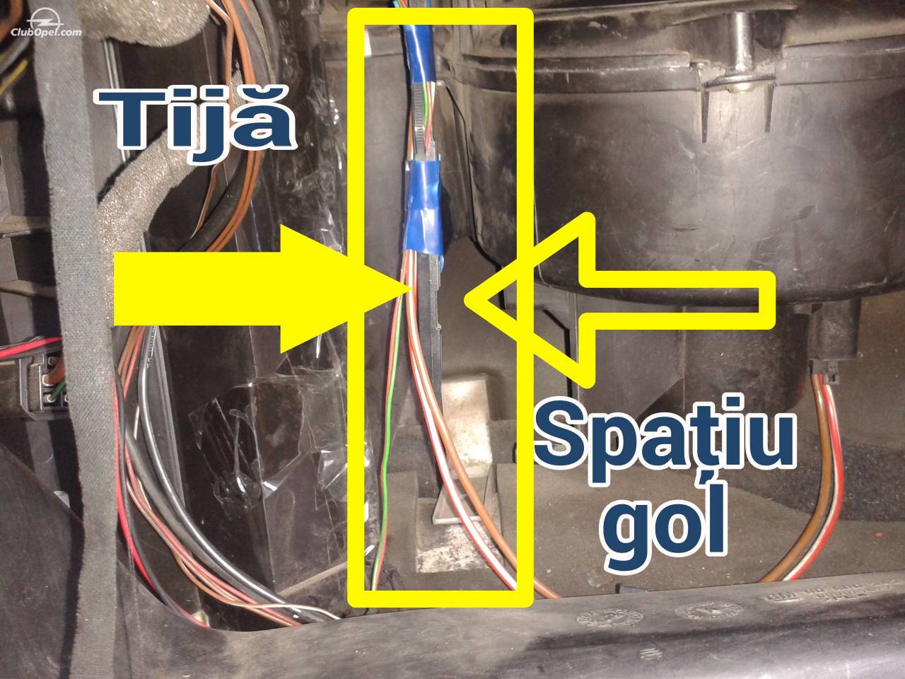

Salut uite am stat si uite ce am constatat
in spatiu gol cred ca era montat un motoraº,iar tija era acționatã de cãtre acesta iar tija închidea clapeta.
voi ataºa pozã ºi totodatã voi cãuta o modalitate de a ataºa un nou motoraº pt a face din nou recircularea funționalã.

Deci in spatiul din chenar(cred eu ) venea motorasul atasat care eu nu l-am vazut niciodata de cand am masina...acestea fiind spuse am dat fuga dupa motorasul acesta care actioneaza acea tija respectiv clapeta de la recirculare dupã aerotermã.
voi reveni cu rezultate ºi foto atasat.

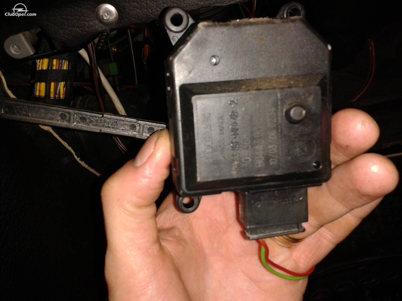

Bunã seara încã odatã tuturor.
Am rezolvat problema recirculãrii aerului astfel:
•am montat motoraº clapetã aerotermã
•am schimbat ºi tija care este acționatã de cãtre motoraº
•mare atenție însã cã sunt 2tipuri de motoraºe pt acest model respectiv
** Opel Astra G2.0 dti 16w**
•montajul s-a realizat un pic greuț datoritã spațiului insuficient de la torpedou respectiv ºurubul din spate ...în rest totul a mers ok.
°am folosit un cap torx corespunzãtor acestuia ºi o cheie fixã de 6 care m-a ajutat la înfiletarea acestuia.
Am adãugat ºi o imagine cu aceastã treabã terminatã.
