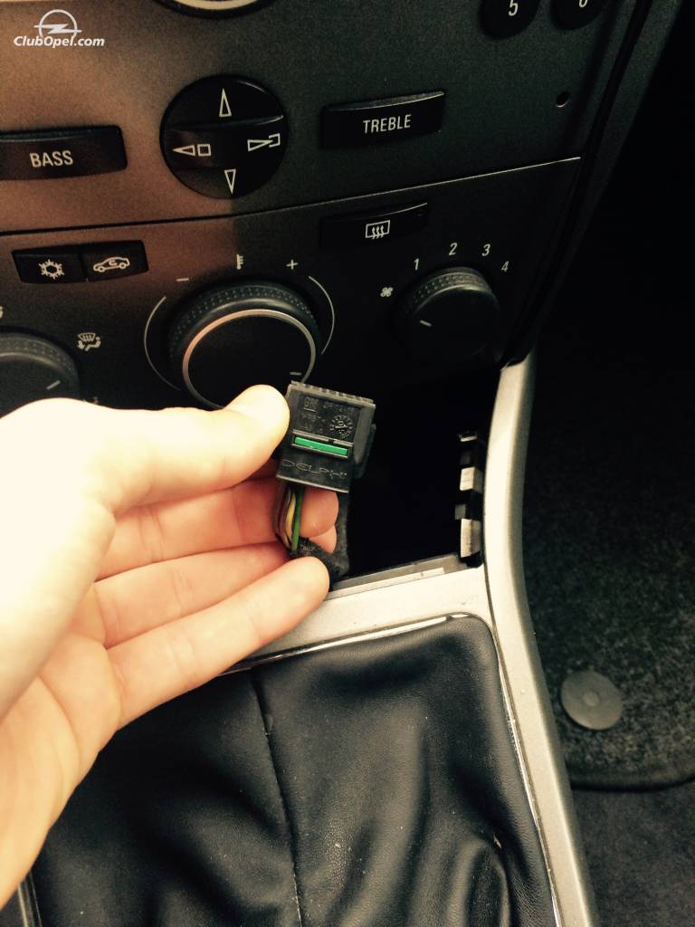

? Nimeni nu stie?
  • alre
  • Mesaje scrise: 1,654
Cel mai probabil incalzire in scaune. Masinile vin in general precablate pentru mai multe optiuni. In functie de comanda clientului se monteaza sau nu.

Nu este de la incalzire... Mi-a spus cineva ca alea vin prin alta parte
  • Mesaje scrise: 7,040
Sa fie pt. magazia de la CD40Opera, UHP, clima automata...?
Poate ne lamureste cineva.
  • alre
Acum am vazut ai Ac nu clima. Cum spunea Iulian...mufa clima e sigur. E mufa prin care se da comanda la clapete.

La clima cica sunt 2 mufe colorate si subtiri...

Am montat pe astra h si uhp si clima . La clima sunt 2 mufe : una albastra si una gri inchis .La uhp este mufa tot gri inchis dreptunghiulara . Foarte posibil sa fie de la magazia de cd .
Nu este de la incalzirea auxiliara ( daca ar fi precablata masina pt asa ceva ) .

Aceasta magazie unde vine montata?

Confirm , nu este de la clima. Am scos si eu scrumiera ca sa schimb becul ..si am vazut mufa respectiva (masina e dotata cu clima)

Nu are nimeni o magazie de cd-uri sa confirme daca asta este mufa pt el sau nu?

Astra H nu are magazine de CD-uri separata. CD 40 opera poate stoca pana la 6 cd-uri in el. Este singura unitate audio care are magazia inorporata Ce ai tu acolo este probabil mufa aferetnta cablajului penru cutie hidramata sau easy-tronic

Conform TIS2000 - Mufa X31 - Instrument Panel & Automatic Transmission.
