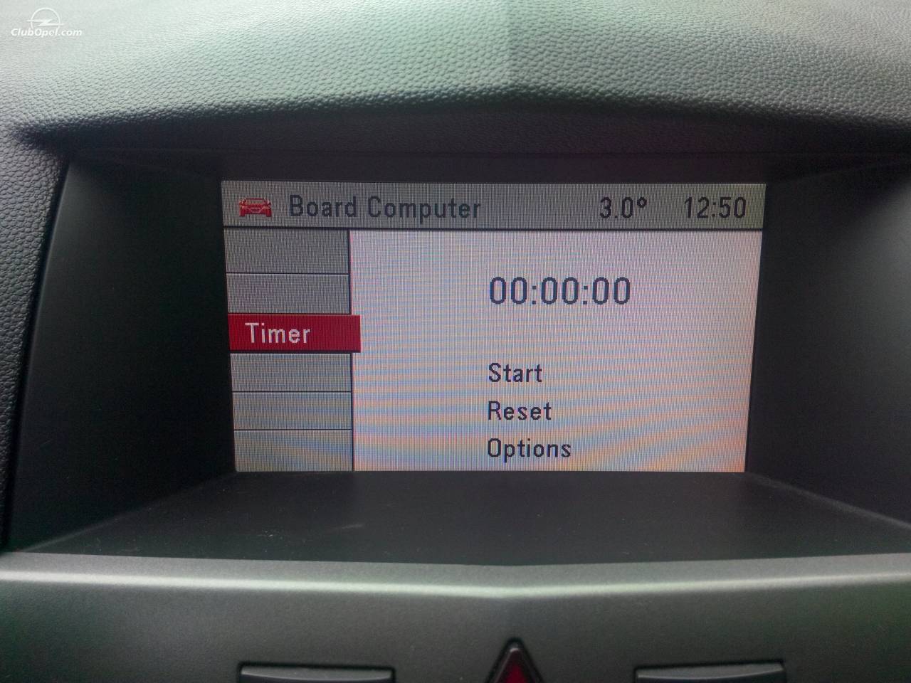

Buna ziua, an un astra h 2006 1.3 cdti, cu ecran mare color cd70 navi, am buton de BC (bord computer) cand il apas imi apare doar timer adica calculeaza timpul pana la destinatie chesti minore si am auzit ca se poate activa toti senzori sa imi arate consum mediu consum instant si mai multe detali de masina in real, intrebarea mea este adevarat ca se poate activa si daca poate sa imi spuna cineva unde as putea merge cu aceasta treaba? Zona satu mare, baia mare, cluj, zalau, oradea. Si aproximativ cat banet trebuie pentru o treaba de asta. Multumesc

se poate si cu opcom dar iti trebuie car pass-ul masinii.
cauta activare bc cu opcom

Am instalat opcom pe pc, pot sa folosesc prog opcom fara nici un serial care trebuie sa il primesc de la opcom.hu? as putea face toate astea acasa daca imi fac rost de cablu pentru conectare la masina? adica sa schimb din not present in present? este posibil sa nu am nevoie de car pass pentru ca eu nu am gasit asa ceva in carte sau prin masina, nu mi-a cerut car pass niciodata masina chiar daca am scos bateria. ms

iti trebuie o interfata pentru opcom. Sunt niste colegi care comercializeaza aici, n-am vazut pe nimeni sa se planga la adresa lor ca sa zici ca le-a vandut gunoaie. Nu incerca cu chestii prin bluetooth ca nu functioneaza, decat sa citesti anumite valori si sa stergi anumite erori, cu opcom poti face si anumite programari, cum ai zis din not present in present.
Dar, daca nu esti in cunostinta de cauza cum se fac chestiile astea mai bine te lasi pagubas pentru ca poti face sa nu mai porneasca masina. Daca esti interesat de interfata gasesti la colegul DB77AAA
Poate iti explica el mai bine ce se poate activa si ce nu
PS: Ai nevoie de car pass, am incercat azi la un prieten sa activam si ii cerea car passul! In actele masinii este un fel de card, acolo sunt scrise codurile de la player, chei,codul de securitate al masinii, seria sasiu ssmd.
Daca nu le ai, atunci ghinion, te costa 170 lei la reprezentanta furnizarea codurilor.
Daca ai luat masina din Germania sau Austria, poti sa le trimiti mail de la cine ai cumparat si ti le vor trimite, eu asa am facut, le-am scris dupa cateva luni si spre surprinderea mea, chiar mi le-au trimis.
