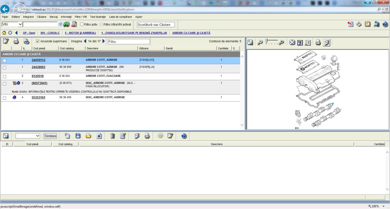

Imi poate spune cineva care are mai multa experienta decat mine sau un EPC la dispozitie daca axele cu came de la motorul Z10XE sunt aceleasi cu cele de la Z10XEP?
Va multumesc!

O poza face cat 1000 de cuvinte
Difera cel de pe admisie. Cel de pe evacuare e la fel.
