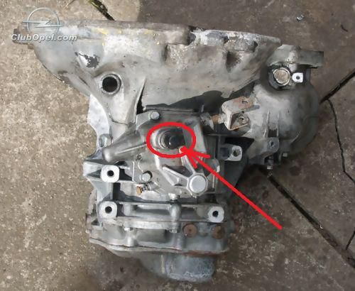

salut!opel vectra b 2 an 2000 motor y16 xe 1,6 16 v si am tot cautat pe club opel pe unde se face completarea cu ulei in cutia de viteze si nu am gasit ceva mai explicativ(poze)!mersi

Completarea uleiului se face pe la aerisitorul cutiei de viteze dupa ce ai desfacut in prealabil surubul de nivel. Surubul de nivel e pe partea stanga a cutie, cam la 2-3 cm in spatele planetarei. Merge cu cheia de 13. Ca sa completezi trebuie sa dai bateria jos si suportul ei. Acolo e aerisitorul. Pozitia e destul de incomoda la surubul de nivel incat sa se merite sa te duci in service. Cu prima ocazie iti fac si poze.
Ideal ar fi sa schimbi tot uleiul nu sa completezi.

leon_leonis a scris:salut!opel vectra b 2 an 2000 motor y16 xe 1,6 16 v si am tot cautat pe club opel pe unde se face completarea cu ulei in cutia de viteze si nu am gasit ceva mai explicativ(poze)!mersi
La tipul tau de motor s-au montat doua tipuri de cutii...F17WR si F17CR
In poza urmatoare ai locul pe unde se umple(eventual se completeaza). Trebuie insa sa verifici ''nivelul'' uleiului din cutia ta. Ulei SAE 75W-85 API GL4, ca si cantitate 1,6litri.

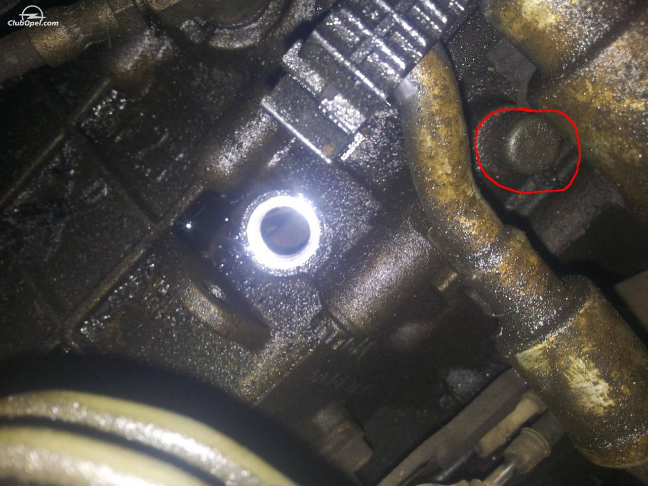

salutare colegi ! de ceva vreme , a mea masina intra mai greu in treapta 1 si a 2 . . mam hotarat sa verific nivelul uleiului de la cutia de viteaza , am desfacut acest surub de langa aerisitor .. acolo am observat ca pana la acele rotite , role . nu e gram de ulei , intrebarea mea ar fii , la ce nivel trebuie sa fie uleiul , si cu ce ulei trebuie sa completez si cat ulei trebuie sa ii pun . masina este un vectra x20 dth . si are cam 230 de mii !
