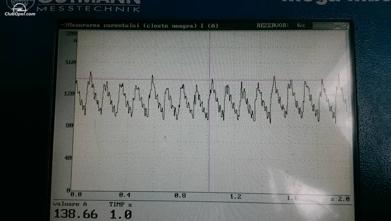

  • em2k
  • Mesaje scrise: 6
  • Masina: Zafira 2005 Z16XEP
  • Cont inregistrat: 13 Jan 2015
In cazul meu a fost bateria. Desi parea ok, pornea iarna..
