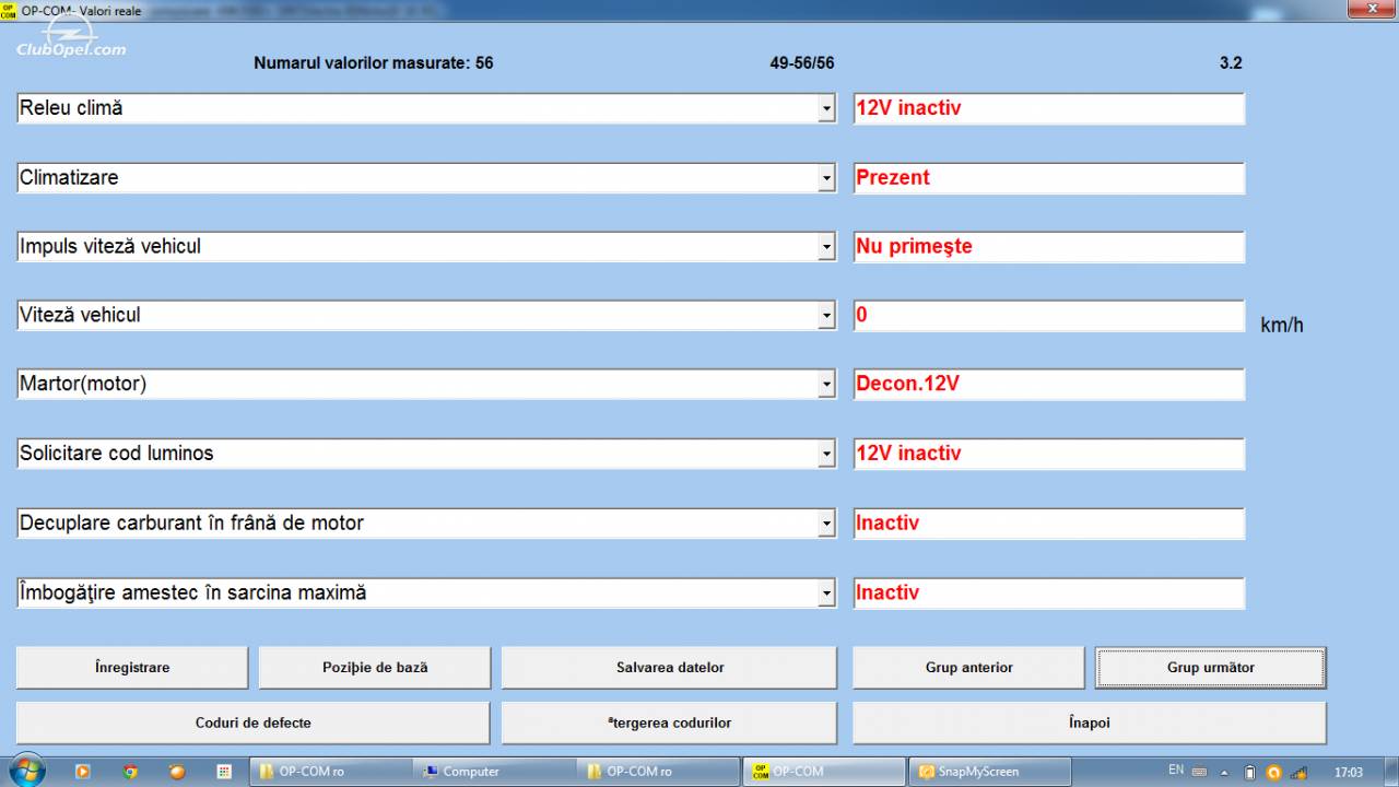

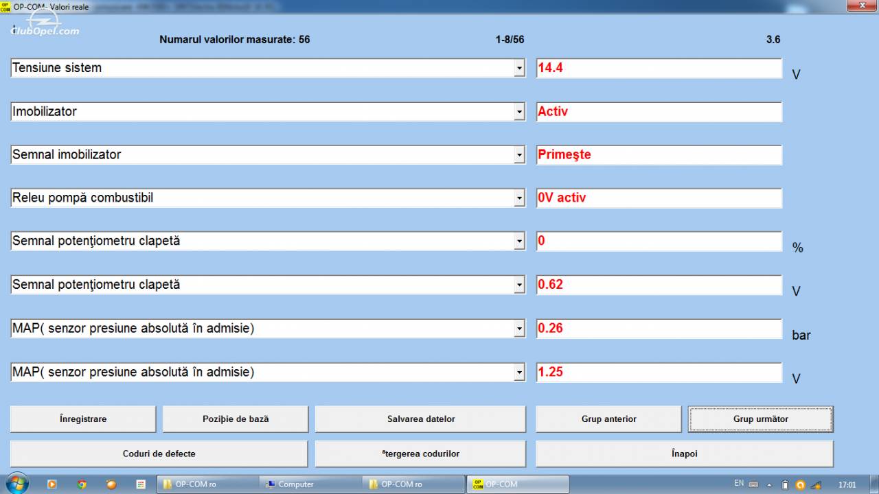

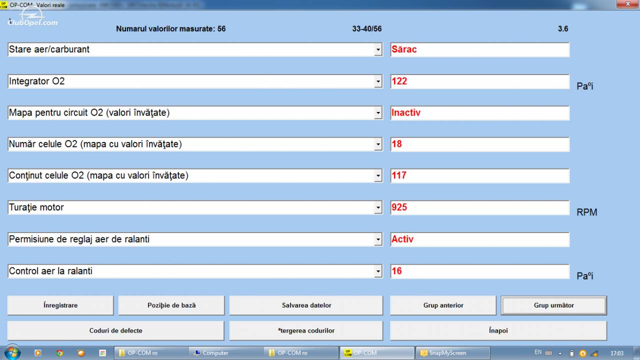

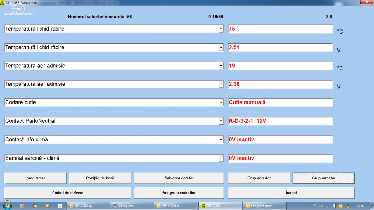

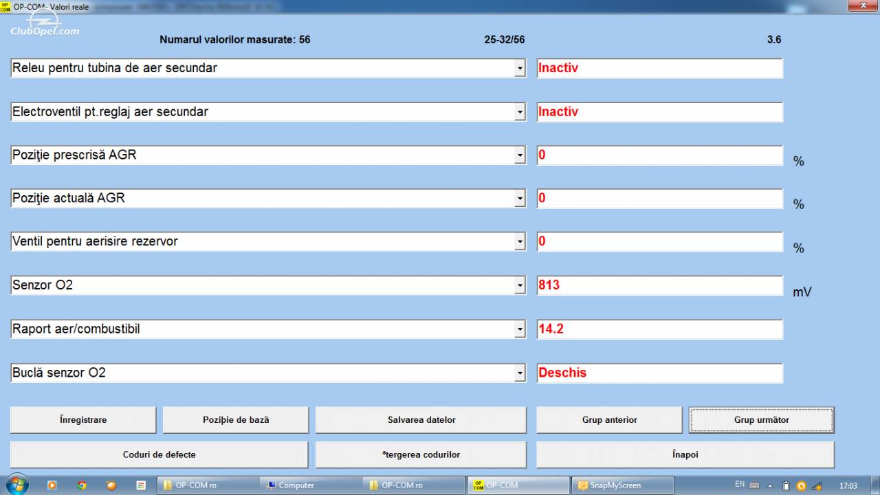

  • petricavlad37
  • Mesaje scrise: 547
  • Masina: Meriva 2009 x16xep
l
Acesta este o diagnozã fãcutã pe motorul meu.

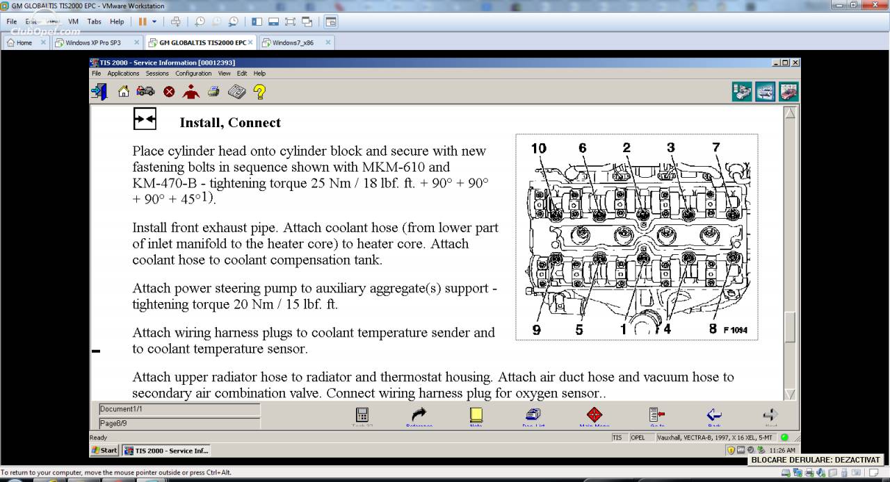

Off topic ... mecanicul meu (care imi este si prieten) mi-a explicat ca la fiecare schimb de chiuloasa trebuie sa schimbi suruburile pentru ca trebuie stranse pana se intinde metalul, de aia iti si spune producatorul cat de tare sa le strangi. Ma gandesc ca le poti folosi si pe cele vechi, dar daca le strangi la cat spune producatorul se pot rupe. De obicei pe ambalajul de la chiuloasa si suruburi scrie cat de mult trebuie stranse si ordinea de strangere, daca nu gasesti in autodata. Din pacate la noi mecanicii lucreaza dupa ureche, inclusiv la service-uri mari.
  • mariustintea
  • Mesaje scrise: 628
  • Masina: Meriva 2007 z17dth
Vai de capul lui mecanic( sau carpaci) , suruburi neschimbate, dinamometrica ioc ( auzi i sa dat mana si el nici nu stie ordinea de strangere, poate la bani i sa dat mana) , se incepe din mijloc strangerea si dupa o anumita ordine si dupa toate astea cred ca nici distributia nu a fost pusa la punct. Du-te inapoi la el si ia si un pistol.
  • catastefan
  • Mesaje scrise: 5,918
  • Masina: Corsa 2001 Z12XE
Ai aici ordinea de strangere...

salut baeti, multumesc pt informatii si pt sfaturi ,catastefan mersi pentru imagine.ma apuc de treaba maine sper.iar mecanicul nu o sa stie nimic ca nu are treaba el cu internetul iar cu forumurile nici atat cred. dar ar trebui sa.i spun cum se strang suruburile si ca se si schimba , macar sa invete asta.acum nu stiu daca trebuie sa schimb iar garnitura de chiulasa ca totusi nu am facut nici 100 km cu ea.ce ziceti?
  • catastefan
Parerea mea este sa o schimbi pentru ca a fost deja stransa. si s-a tasat.
