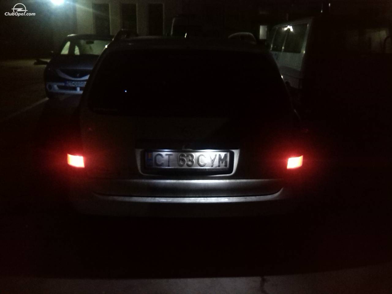

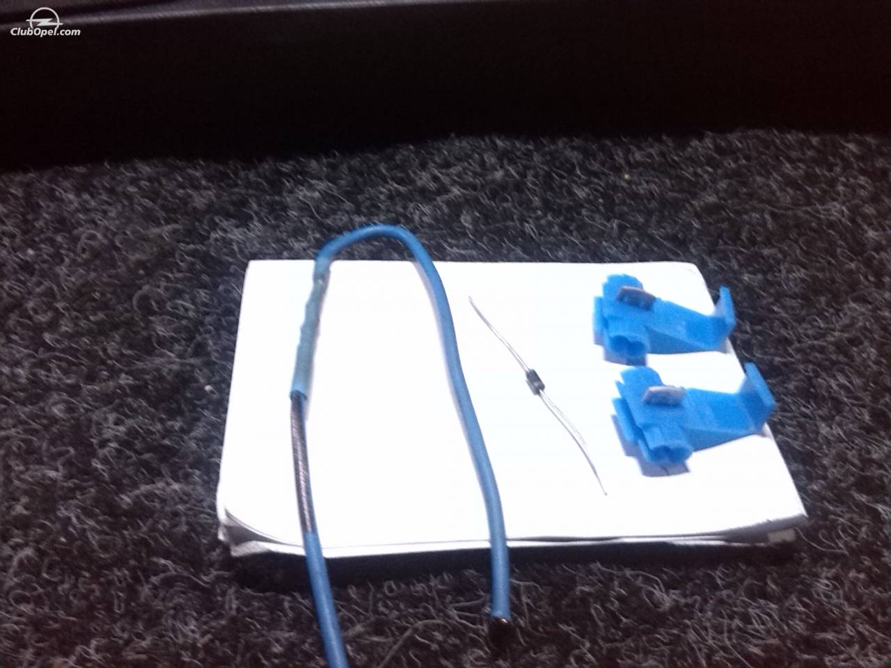

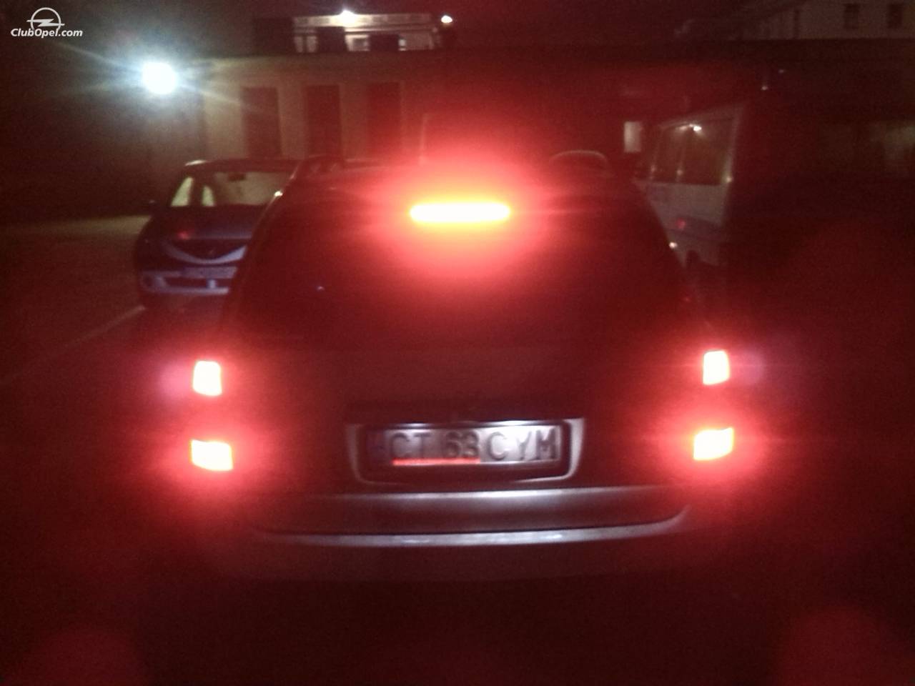

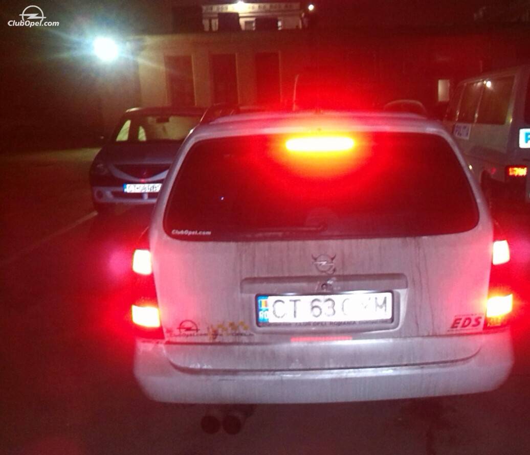

Am dus pana la capat proiectul si a iesit foarte bine.
Am folosit o simpla dioda unisens 1N4007 pe care am pus-o pe firele de la stopul din stanga pe negru/galben-frana si negru/albastru-ceata.Aacum cand calc frana se aprinde si ceata,tot odata am si martor in bord ca merge frana,se aprinde martorul de ceata.
Poze,prima cu piesele folosite,a doua e pozitia a3a si a4a e frana.
