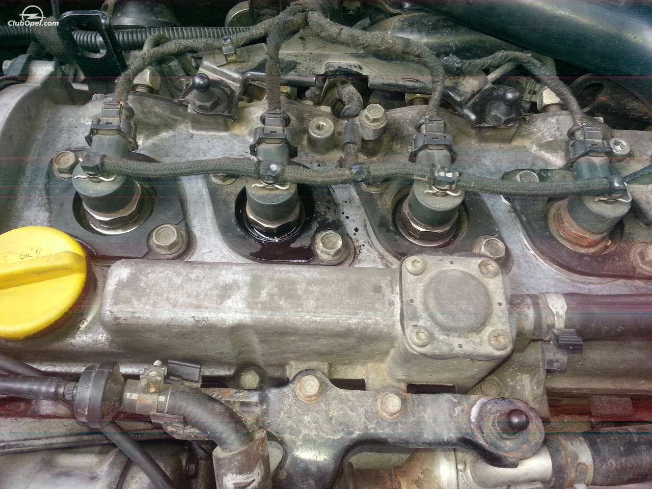

salut! Am auzit in mers un zgomot la motor am oprit si am vazut ulei pe la injector. Care sa fie problema? masina este un astra g 1.7cdti eu m-am gandit sa fie de vina injectorul si zgomotul sa apara in urma nefunctionarii lui

acolo este un semering de etansare...insa cu zgomotul este posibil ca suportul ce tine injectorul sa fi cedat...trebuie dat jos capacul de la colbutori sa poti vedea...
mai bine cauta un mechanic bun sa te ajute in problema

In timpul functionarii scoate mufa de la fiecare injector (pe rand) si in momentul in care se opreste bataia,vei sti care injector e de vina. Daca nu, inseamna ca batai provine din alta parte :-s .

Suna a injector.
