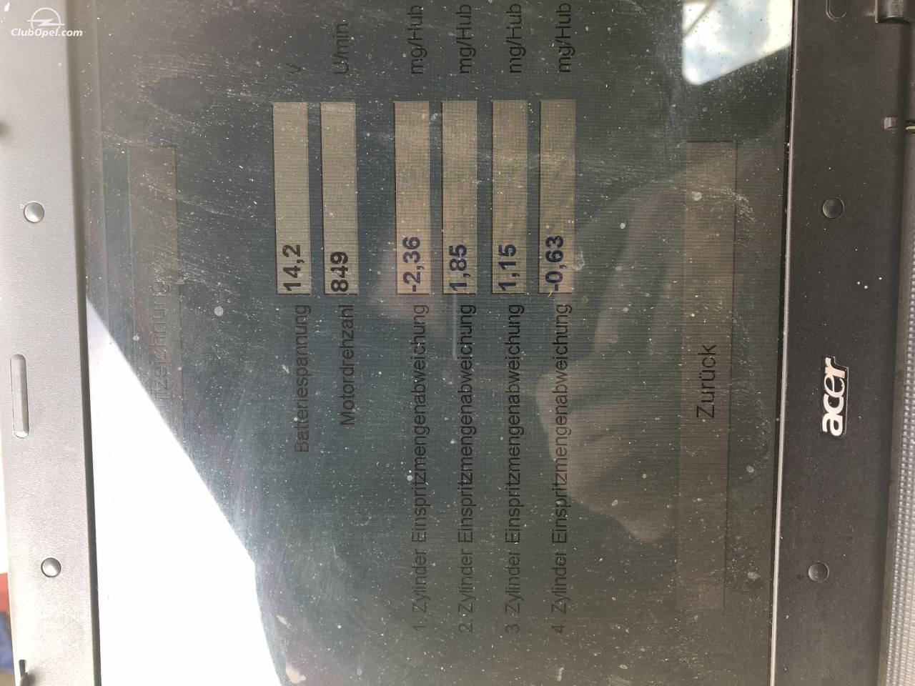

  • darkonero24
  • Mesaje scrise: 20
  • Locatie: Germania
  • Masina: Signum 2008
  • Cont inregistrat: 14 Jan 2014
Astea sunt acuma valorile dupa schimbarea injectorului nr 1, sunt ok?
