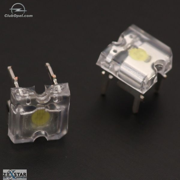

Daca cumperi Si montezi un bec cu led-Uri normal , din comert s-ar putea Sa Ai o surpriza Si o ... deceptie. Ledurile nu vor Lumina din cauza polaritatii.
