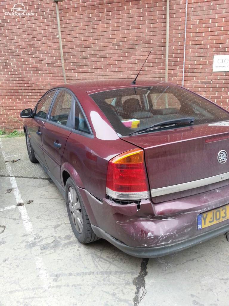

Salut.de curand am avut un mic accident in care mi am spart bara spate si acum as vrea s o demontez si sa mi iau alta s o pun la punct.stie cineva cum s o dau jos?

desfaci suruburile de la imbinare carene si bara, mai sunt 2 suruburi deasupra numarului de inamtriculare. mai are cate 2 clema sub tripla spate, dar alea ies prin tragere spre spate de bara

Nu trebuie demontate triplele pentru a demonta bara? Unele persoane zic ca e necesar...

poate e tarziu dar isi spun eu din experienta ca trebuiesc date triplele date jos. ai acolo niste ghidaje
