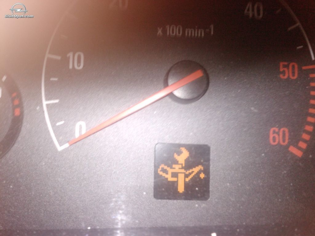

De aproximativ 2 zile am fenomenul din poza, mentionez ca pana acum nu s-a aprins acest martor nici la pornire cand masina facea verificarea si nici la oprire. Daca ma puteti ajuta. Va multumesc.
http://www.youtube.com/watc...;feature=youtu.be
Verificat nivel ulei..muuuult peste minim, completat pana la maxim (200ml).
Resetat interval service (50.000).
Fenomenul a disparut.....inca am dubii ca totul e ok.

Trebuie pusa pe tester si vazut ce erori apar daca apar.
Daca mai apare nu o opri motorul dute cu ea direct pe tester alfel este posibil sa nu mai vezi eroare. (din start 50 RON)
Vezi ce mai ii spun baieti aici.

Interval service..nu trebuie sa iti faci probleme.

M-am gandit la asta , dar acum 2 luni am schimbat uleiul si intervalul service a fost setat pe 30.000...de asta nu stiu ce sa spun. Azi merg la diagnoza.

Ei si tu nu ai pe ce arunca bani. Mai bine bagi motorina.
Daca ai un prieten care stie este alceva.

Salut, intr-adevar.... intervalul de service iti este indicat acolo. Ti-a mai aparut dupa resetare?
NU pune ulei in motor peste limita maxima de pe joja! 😐 Daca il ai in exces, iti recomand ( si multi ar face la fel) sa elimini surplusul de ulei.
Cu respect!

tot o vectra c am si eu, y20dth,
acelasi fenomen,
azi am schimbat uleiul , verificat nivel etc si apare la fel
cum pot reseta fara tester?
multumesc

Din cate stiu eu.. 1.usa intre deschisa,picioru pe frana,tii apasat pe butonu de reset de la km,si pui contact si tii 20 de sec
